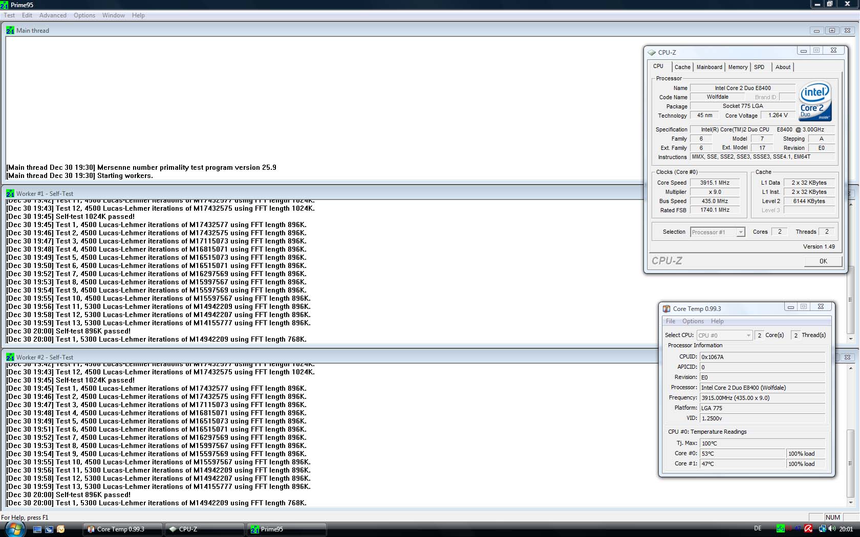

ich konnte es doch nicht lassen und bin grad am weiter OCen
4,1GHZ und der small läuft grad, mal sehen was er in ner halben Stunde sagt

Meine Einstellungen sehen Momentan wie folgt aus:
CPU Ratio Setting [9]
FSB Strap to North Bridge [333MHz]
FSB Frequency [455]
DRAM Frequency [DDR2-1069]
DRAM Timing Control [Manual] -> 5.5.5.15
Row Refresh Cycle Time [55]
CPU PLL Voltage [1,52V]
FSB Termination Voltage [1,2]
DRAM Voltage [1,9 V]
North Bridge Voltage [1,22]
South Bridge Voltage [1,10]
Load Line Calibration [Disabled]
Noth Bridge GTL [0,63]
CPU Spread Spectrum [Disabled]
PCI-E Spread Spectrum [Disabled]
CPU Margin Enhancement [Compatible]
Immernoch mit 5:6 Teiler
Meinst du des wird so was oder würdest du was ändern?

Small ist ne halbe Stunde durch ohne Fehler, Large läuft gerade...
...werde bei der nächsten Stufe, sofern der Large jetzt keinen Fehler zeigt,
die FSB mal auf 1,24 und die DRAM auf 2,0 hochschrauben.

Meiner hat jetzt grad beim Large abgekackt, verdammt
Ich hatte es im Gefühl, ich geh jetzt mit den angesprochenen Werten ein wenig rauf

Hab die Voltages verändert und siehe da der Large läuft schon seid 20 Minuten(nicht nur 5 wie vorhin),hoffe das er die Stunde durchhält.
Danke für deine Änderungstipps

Der Large ist gleich ne Stunde durch und dann geh ich nochmal hoch
drückt mir auch mal die Daumen
Hab mal unten meine Signatur hinzugefügt, damit ihr wisst was ich für ein Baby habe
und ein schönes Bild hab ich auch noch gefunden
Also die 4,1 sind noch nicht ganz fest aber bis jetzt sieht es verdammt gut aus
