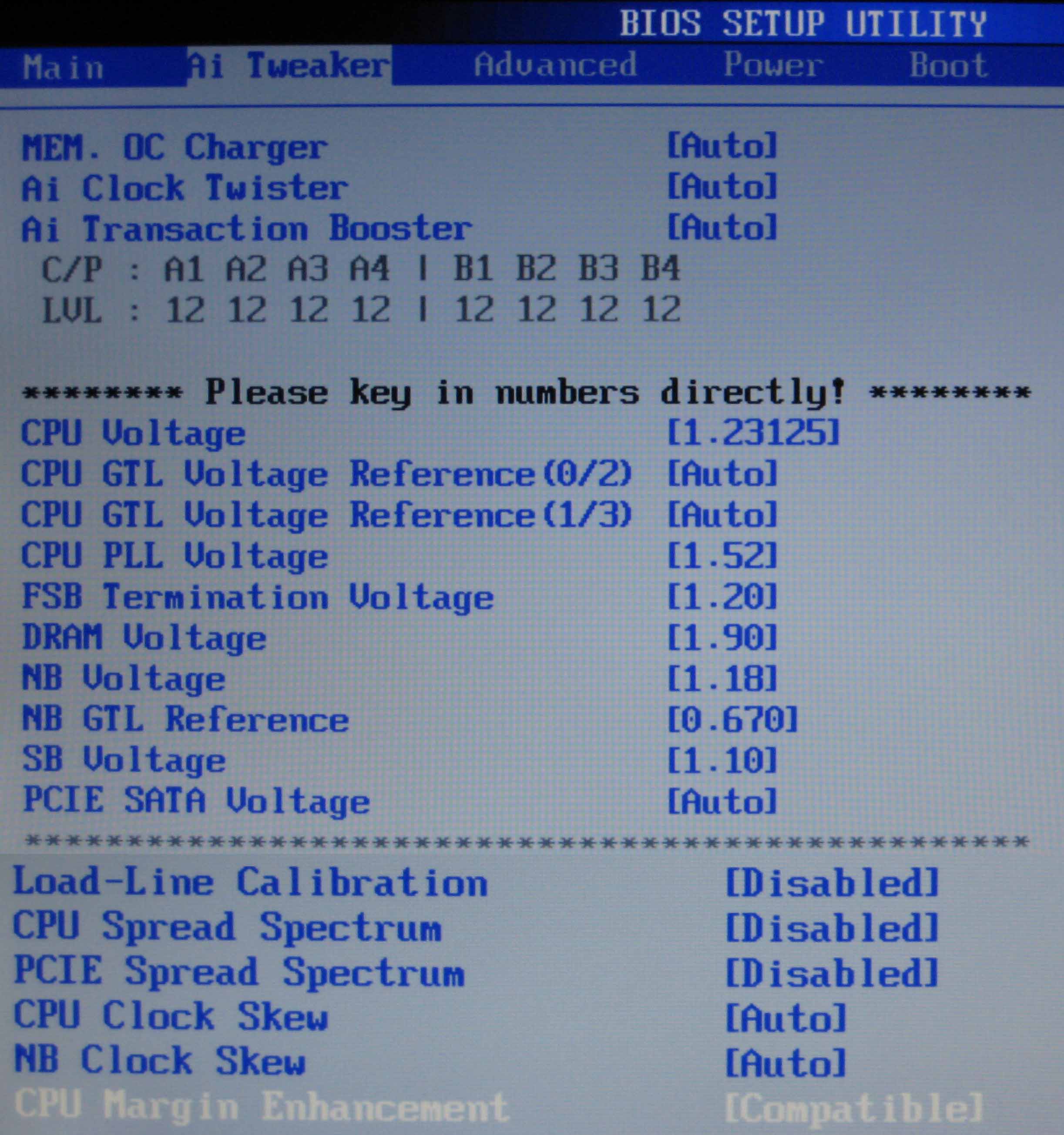

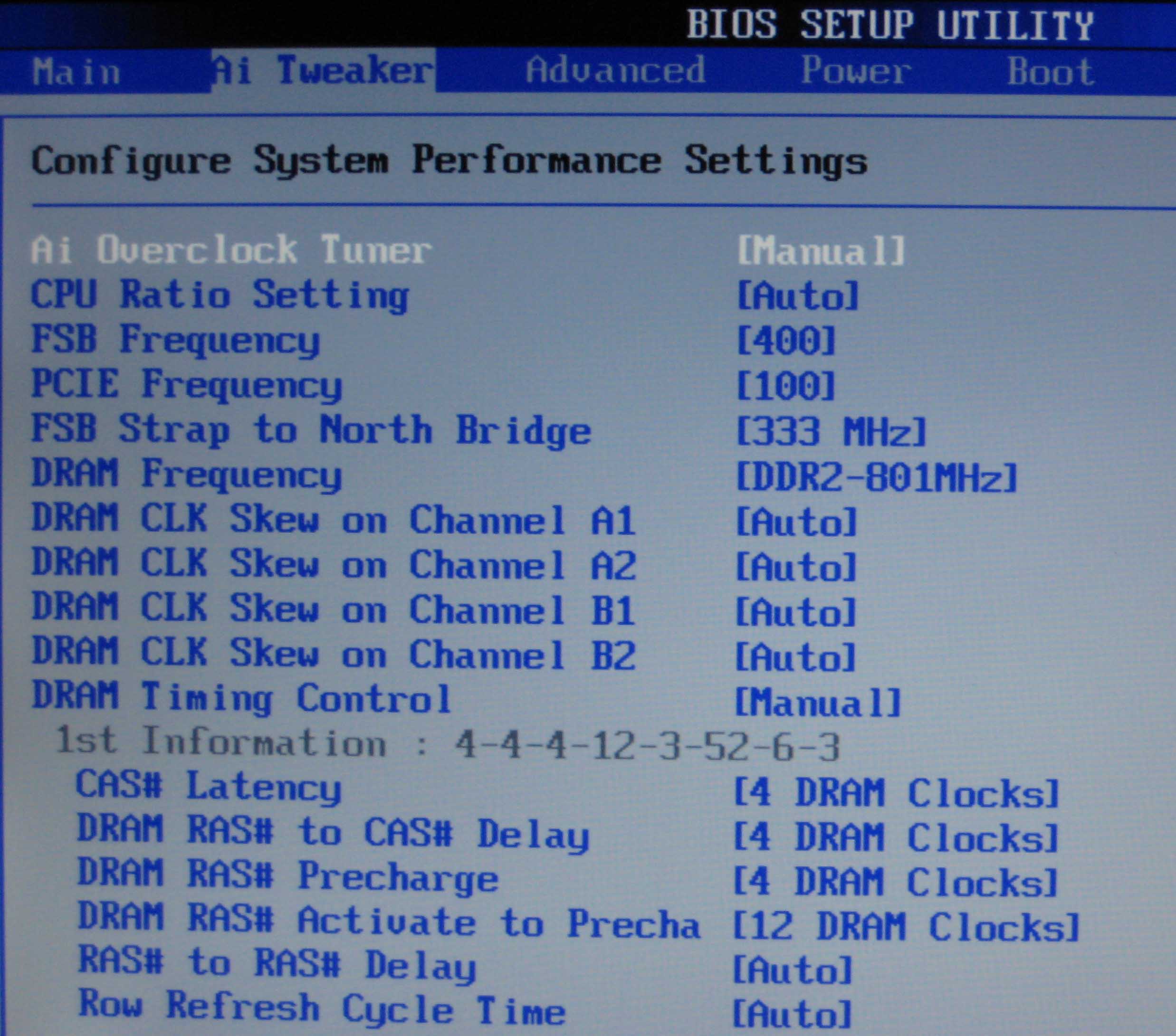

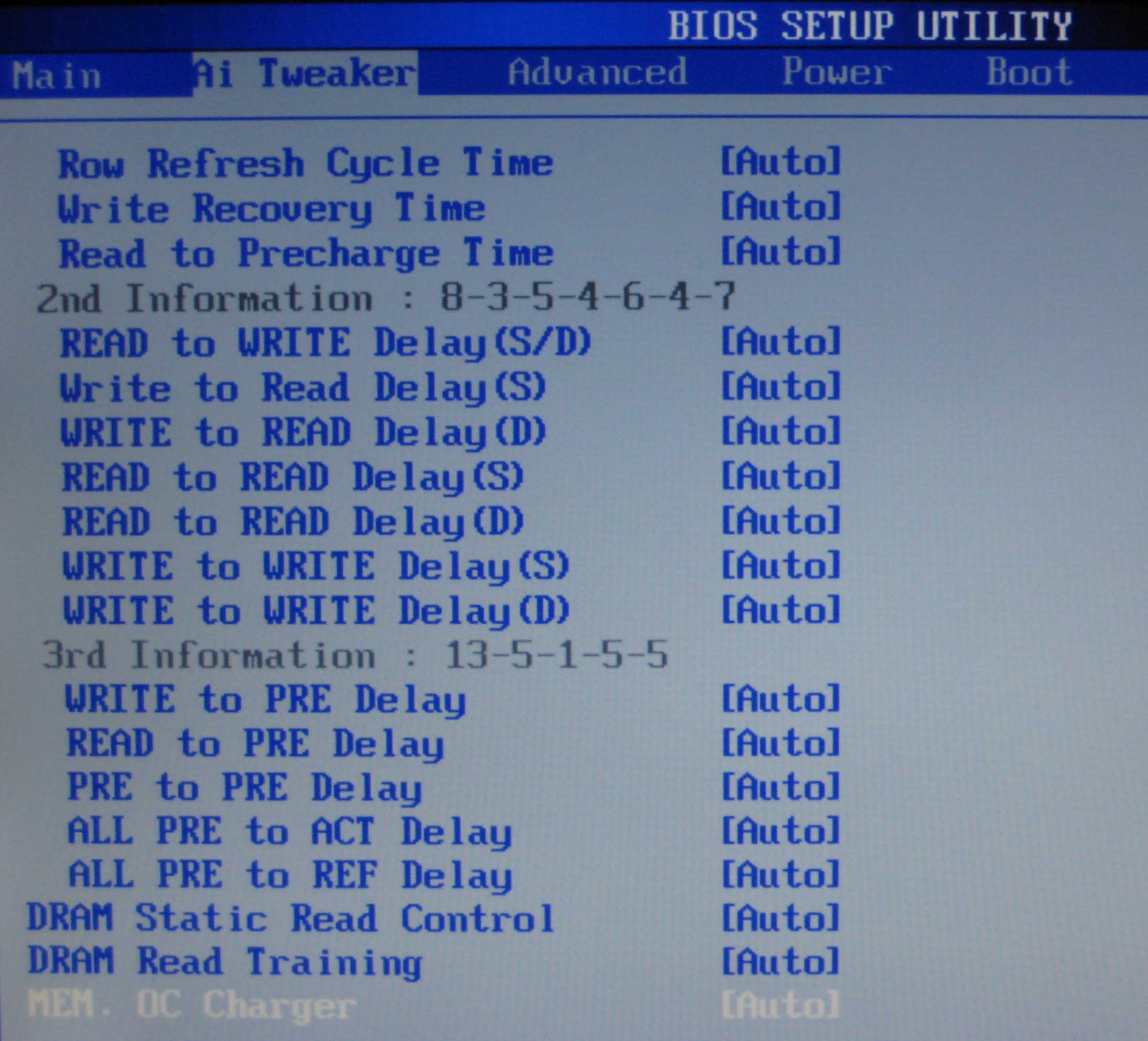

MfG.
hallo cyberpepi,
anbei habe ich die Bios Pics, wenn du noch Einstellungen vermisst, sag bescheid!
von hoh habe ich die meldung erhalten das der Ram versendet wurde *freu*

Hallo Me_Myself_And_I
Willkommen im Forum! :schluck:
Wenn es stabil bleibt, sehen die Einstellungen sehr gut aus.
Die DRAM Voltage ist zwar etwas nieder aber die Rams kann man
ja später noch mit Memtest86 zusätzlich überprüfen.
Grüss dich Gr3g ;)
Dann können wir ja bald anfangen.
Ich seh mir gleich die Pics durch.
Edit:
Die Pics reichen schon aus.
MfG.
