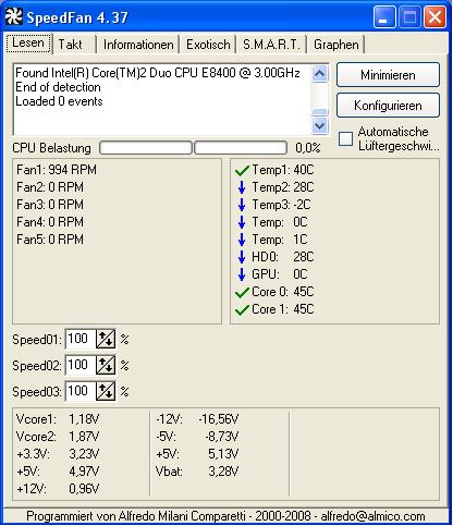

So, bei optimized defaults sieht es doch nun eigentlich echt prima aus, oder (s. Bild).
Doch was mich wundert sind die Werte bei -12V, +12V und -5V? Ist das normal?

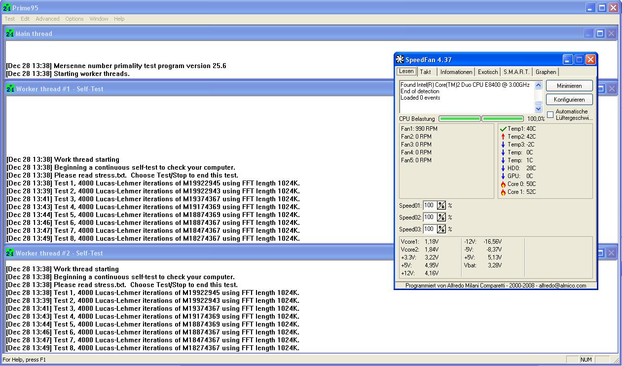

Edit: So sieht es nun nach 10min prime95 aus...

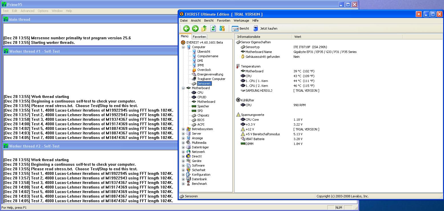

Edit2: Und hier die Werte mit Everest nach erneutem 10min. Prime95
