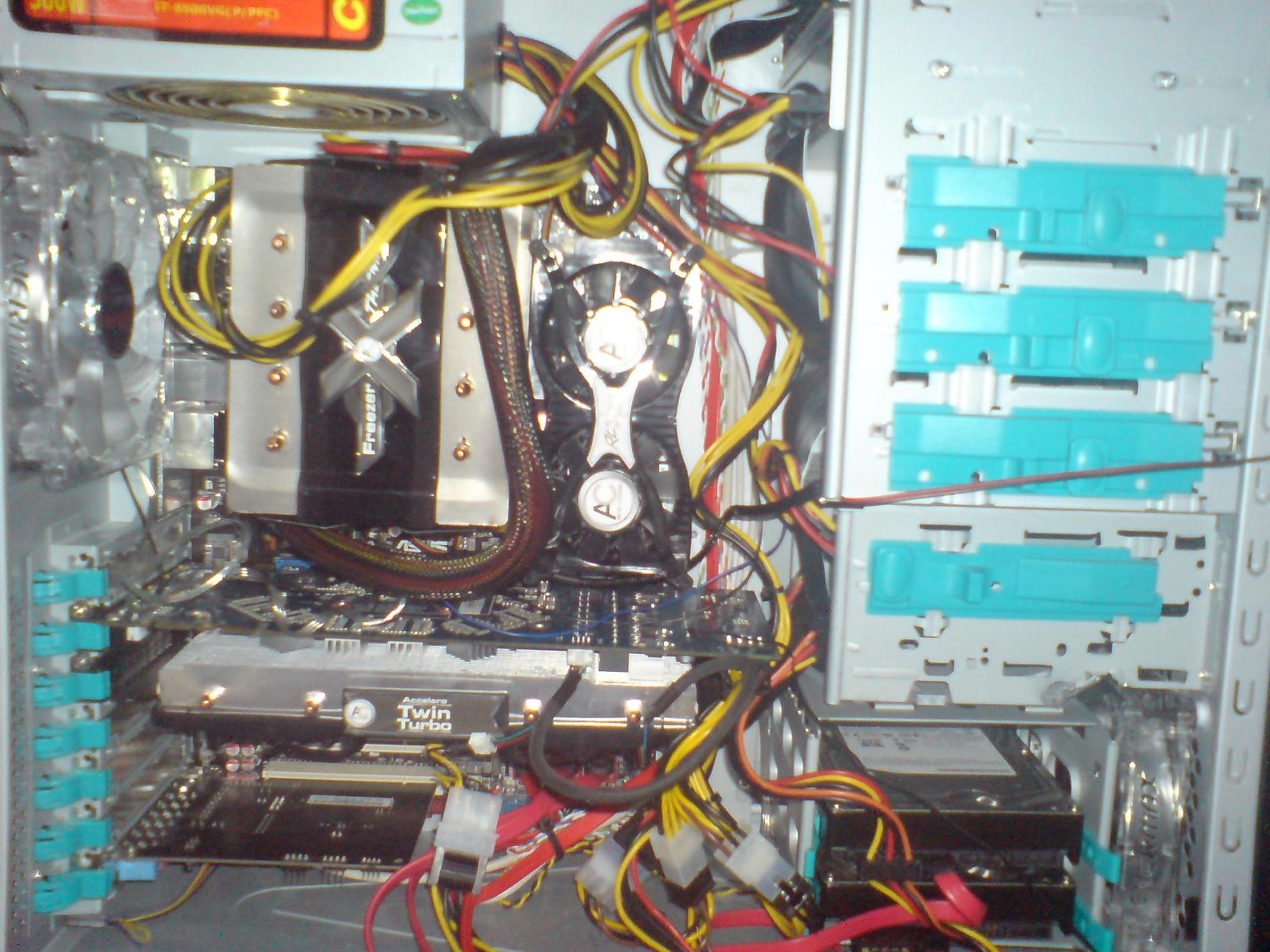

Bin neu hier im Forum und würde gerne einen besseren und vor allem leiseren CPU-Kühler haben.
Ich besitze momentan einen Core2Duo E8400 auf 3,6 GHz getaktet und mein Kühler (Freezer Xtreme) ist mir noch ein bisschen zu laut.
Ich habe das P5QL-E von ASUS und überlege mir den Evercool Transformer 4, den Alpenföhn Nordwand oder den Mugen2 zu kaufen.
Hab momentan ein Gehaüse mit großem Seitenlüfter (250mm), der etwas Platz darin braucht also sollte der Kühler net viel höher sein, als der von Arctic Cooling.
Anregungen, Überlegungen, Empfehlungen?
Sollte auf jeden Fall sehr leise und nicht zu teuer sein!
Schon mal im Vorraus Danke für eure Antworten!

Der Mugen2 ist durch den SlipStream-Lüfter ruhig, die Kühlleistung stimmt auch!
Der Mugen 2 ist defintiv größer als der Freezer und das um 3 cm.
Gleiches gilt für die Nordwand udn den Evercool(den gibst doch noch gar nich zu kaufen?).
Außerdem sollte man einen 250mm Lüfter nicht überbewerten. Vorallem bei Towerkühlern zerstört er den Airflow eher.
Also würde ich ihn abmachen, sodass du dann Platz für den Mugen 2 hast, der wohl das beste P/L hat.

schonmal daran gedacht einfach den Lüfter des Xtreme gegen einen leiseren zu tauschen ?

Also ich hab schon ma nen anderen Lüfter benutzt, aber da der Freezer Xtreme so ne komische Lüfterhalterung hatte, musste ich den per Kabelbinder befestigen, was nebengeräusche verursacht hat.
Ich hab eigentlich nich vor, den Lüfter an der Seite abzumachen, da ich da sonst en riesiges Loch im Seitenteil haben würde, aber danke für deine Antwort.
