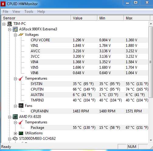

Also ich habe euch jetzt mal ein screenshot von den temps gemacht und die CPUTIN temp steigt noch auf 70 Grad sind das die spannungswandler?? Unbenannt.PNG
Möglicherweise. Falls du ein Thermometer haben solltest, dass bis in diesen Bereich und höher anzeigen kann, halte/ lege es auf die Spannungswandler bzw. dem kleinen Kühler. Der Kühler sollte auch mehr als nur handwarm sein, wenn die Spannungswandler bei > 70°C sind.

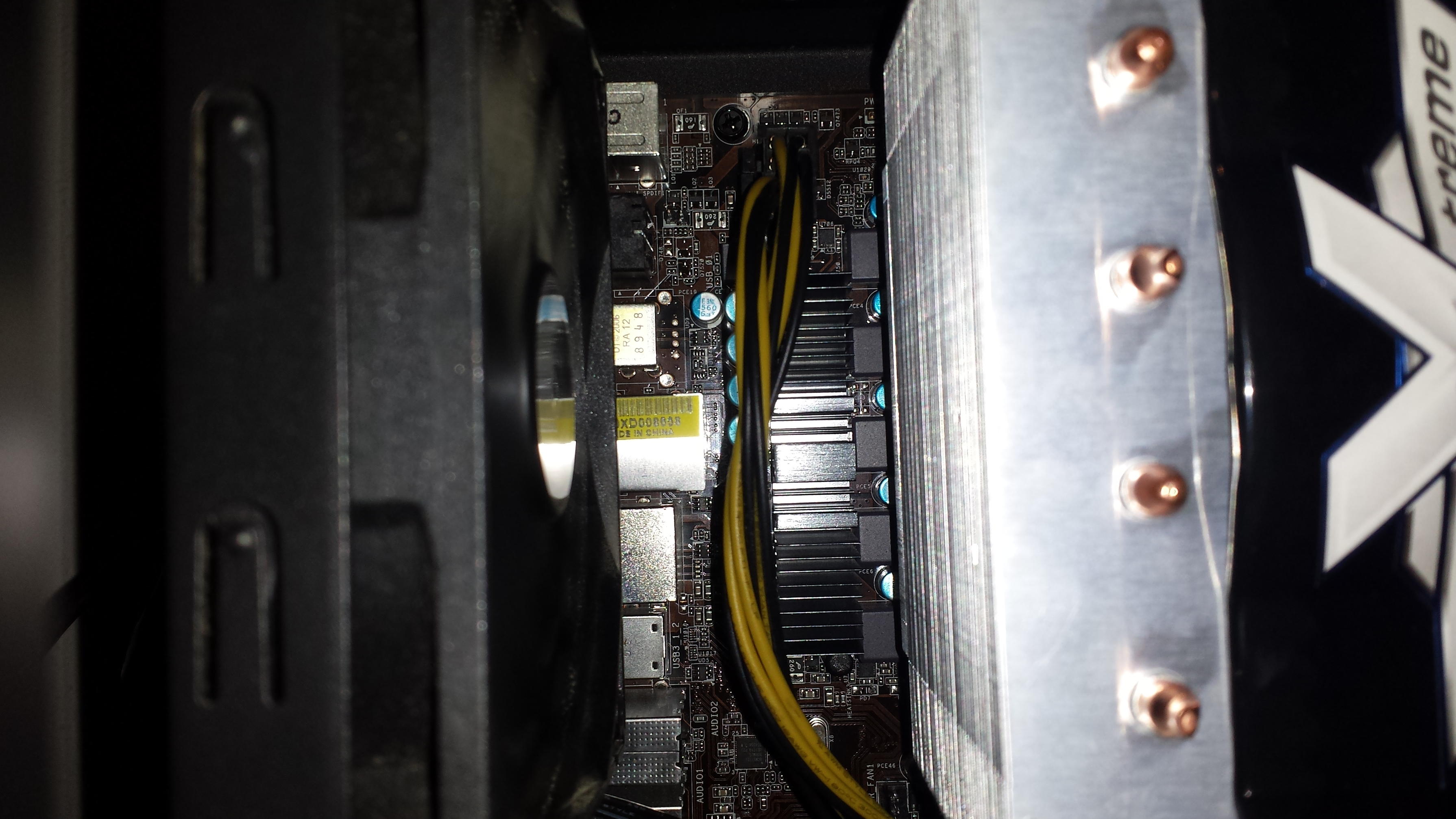

leider liegt mir sowas nicht zur hand ich habe eben einmal mit der hand nachgefühlt und ich muss sagen das diese schon wirklich sehr warm sind nur leider habe ich neben dem Kühler nichtmehr sonderlich viel platz um einen Kühler anzubringen der genau darauf pustet
wird schwierig diese kühl zu bekommen denke ich....
dann muss wohl ein anständiger top-blow kühler her.
oder den kühlkörper runter und durch nen größeren ersetzen, wobei ich nicht weiß wie leicht man dadurch was kaputtmachen kann.
das problem ist das mir noch niemand genau sagen konnte ob das wirklich zu 100% daran liegt ich möchte nicht nochmal einen neuen kühler kaufen und das problem besteht dann weiterhin..
dann mach doch mal das, was AdoK in post #11 beschrieben hat. kannst auch nen ventilator davor stellen, hauptsache direkter luftstrom.
außerdem würde ASRock wohl kaum einfach nur aus scheiß den einsatz eines top-blowers auf dem board empfehlen (siehe post #10).
Beitrag #11 noch einmal lesen.
Ich schrieb nicht ganz umsonst von einem Provisorium zum testen ...
Denn ist das throtteln dann bei Einsatz eines Lüfters der auf die Spannungswandler beseitigt, dürfte es wohl auch an der (eher) unzureichenden Kühlung der Spannungswandler liegen.
Ist das throtteln dann immer noch nicht beseitigt, werden wir uns wohl auch weiter auf Spuren-/ Ursachensuche begeben.
Da das Board, wie so viele andere von ASRock, mit der Fußnote bzgl. des Einsatzes von Top-Blow Kühlern versehen ist, ist es (sehr) wahrscheinlich, dass die (eher) unzureichende Kühlung der Spannungswandler Ursache für das throtteln ist.
