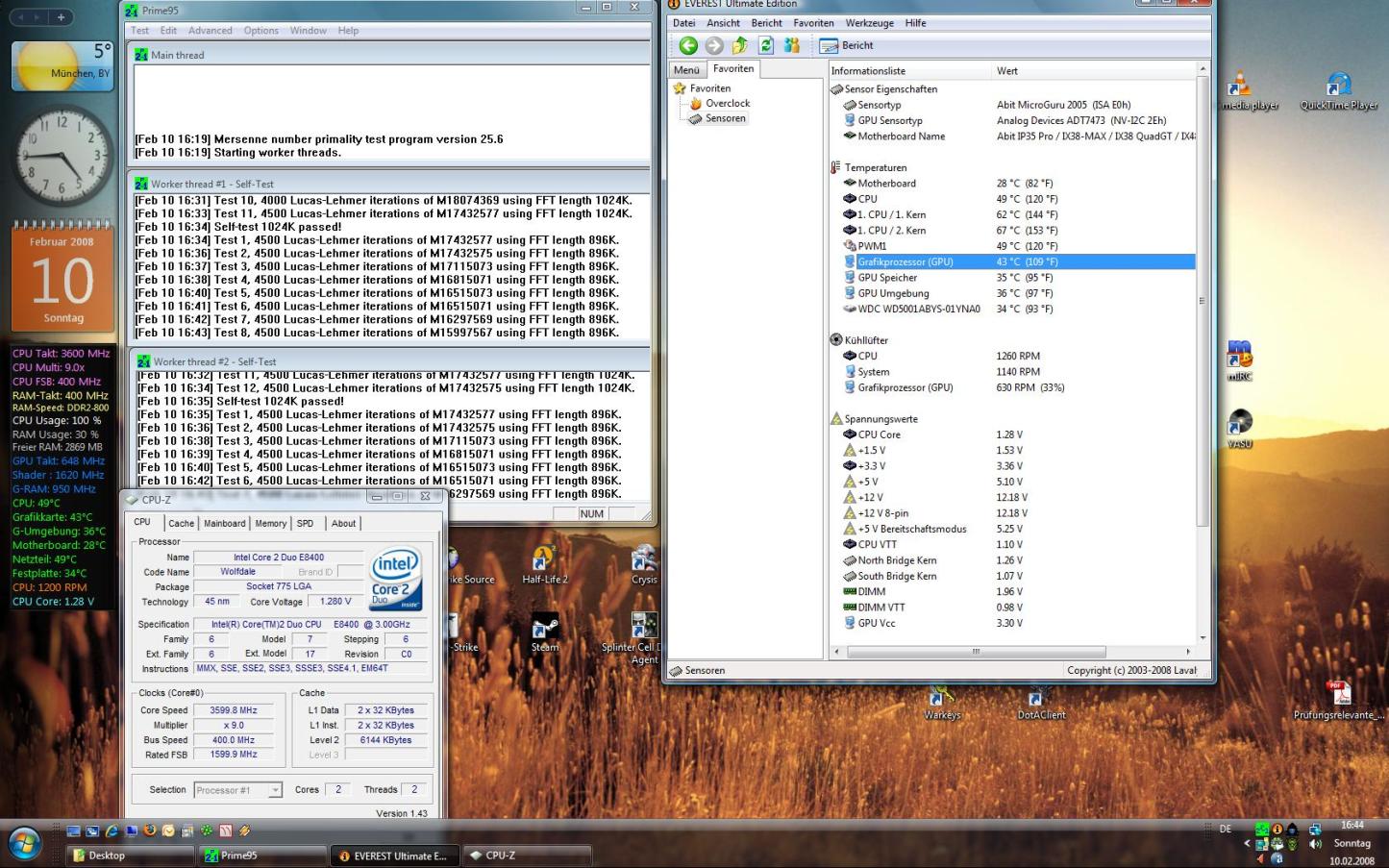

habe nen E8400 + Abit IP35 Pro + Sythe Mugen + OCZ DDR2 PC1000 RAM
sind diese Temps normal?? und passt auch die VCore ?
also bei mir zeigt everest unter last unübertaktet 56°C coretemperatur an bei 1,18V vcore mit nem zalman 9700.... also denk ich mal das passt. aber ich glaub dass die temperaturen noch nicht richtig ausgelesen werden weil die ja schon recht hoch sind
vllt WLP mal erneuen? oder vllt hilfts auch mal vom staub zu befreieen
ähm die tems sind viel zu hoch !! ich hab bei 4GHz load 48°!!
und die temps stimmen, hab per laser die temps nachgemessen
Also... @stoke... 1,18 V und 56°C mit zalman sind zu hoch denke ich
_____Hier gibbet einen bei CB der hat 1,275V @4GHz und temps von ca 45-50 mit gleichem kühler..
@Pedall wenn dir die Temps zu hoch sind versuch VCore auf.. 1,24 oder so zu brinegn^^ vllt sind ja so 4-5°C
der kühler is bei mir erst ne woche alt und ich hab die WLP auch schonmal erneuert und auch wirklich nur hauchdünn aufgetragen. ich hab schon von vielen mit nem E8400 gehört dass die wärmer werden als die alten conroe`s. ist also anscheinend einfach ein temperaturauslesefehler oder die werden wirklich so warm!
Jap, die Temps sind eindeutig zu hoch. Hast du mal geschaut, ob der Kühler richtig sitzt? Naja wenn du neue WLP aufträgst, dann setzt du den Kühler ja eh neu drauf ;)

ich glaub auch dass viele einfach falsch ausglesen werden. womit macht ihr das nachmessen - was is das für ein laser? wo messt ihr da? auf dem sockel des KÜhlers mit den Heatpipes oder wie?
dachte daran mal die temps meines E8500 auf dem "Kühlerfuss" mit einer temperaturdiode meiner Lüftersteuerung zu messen. aber das kann mir ja nicht im geringsten die core-temp anzeigen. ich hoffe noch immer dass meine cpu falsch ausliest :)
