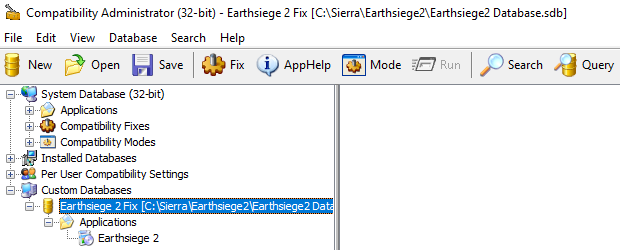

Dannach öffnet man den Compatibility Administrator und erstellt eine neue Datenbank falls es noch keine gibt. Dann klickt man mit der rechten Maustaste auf Create NEW -> Application Fix..
Als nächstes füllt man die Informationen aus:

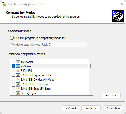

Im nächsten Menü selektiert man 256Color.

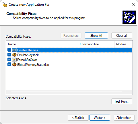

Im Compatibility Fixes Menü wählt man für den Joystick (wenn man einen hat) "EmulateJoystick" und "GlobalMemoryStatusLie" aus. Die anderen zwei werden Automatisch selektiert.

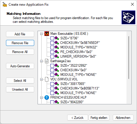

Im Matching Information klickt man auf Auto-Generate und entfernt die AVI\C1.AVI und weitere .AVI, da diese Video Files sowieso nicht funkionieren.

Jetzt kann man die Database noch umbennen und speichern.

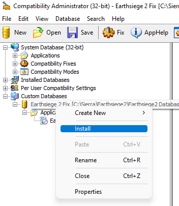

Als nächstes installieren wir die Database.
