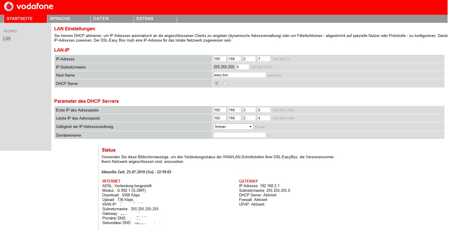

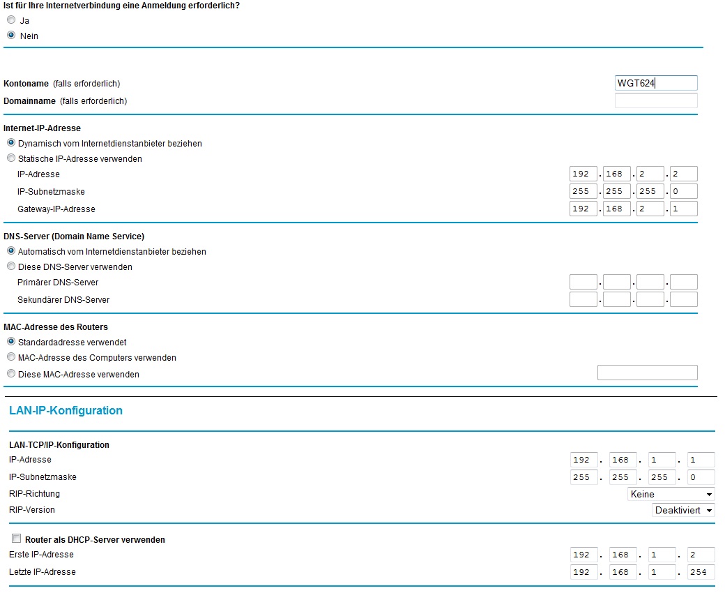

Hier sind mal die Einstellungen der Easybox und vom Netgear.

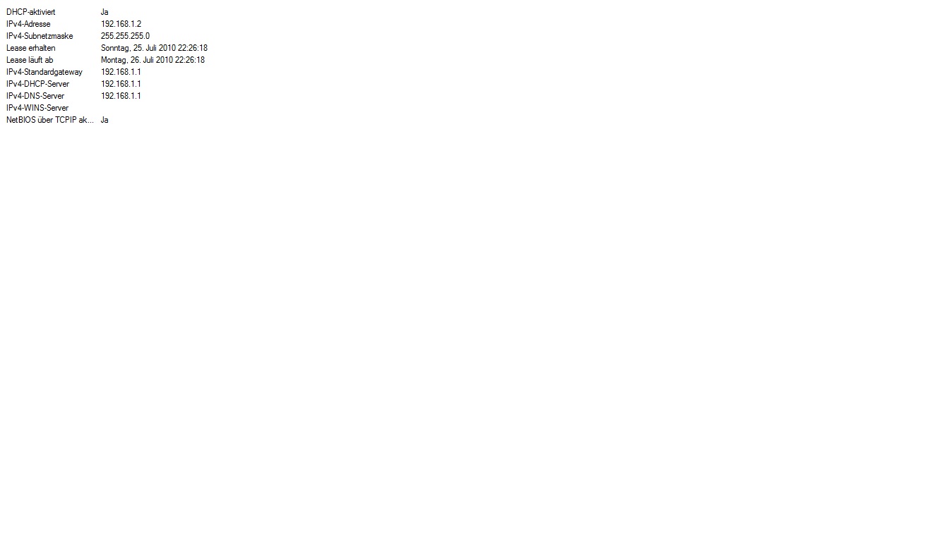

Und meine einstellungen unter Windows7 Lan Verbindungen!

Hi also war alles easy.
Die Easybox auf 192.168.2.1 mit DHCP die IP´s von 192.168.2.2 - 192.168.2.5 eingestellt.
Dann den Router resetet und die IP auf 192.168.2.2 abgeändert.
Dort dann W-Lan verschlüsselt und alle Mac Adressen + die Zugriffsrechte der Geräte eingestellt.
Was auch noch falsch war ich trottel habe das Kabel von der Easybox (Lan-Steckplatz) in den Steckplatz DSL im Router eingesteckt das war auch falsch der muss ja in ein LAN steckplatz im Router rein.
