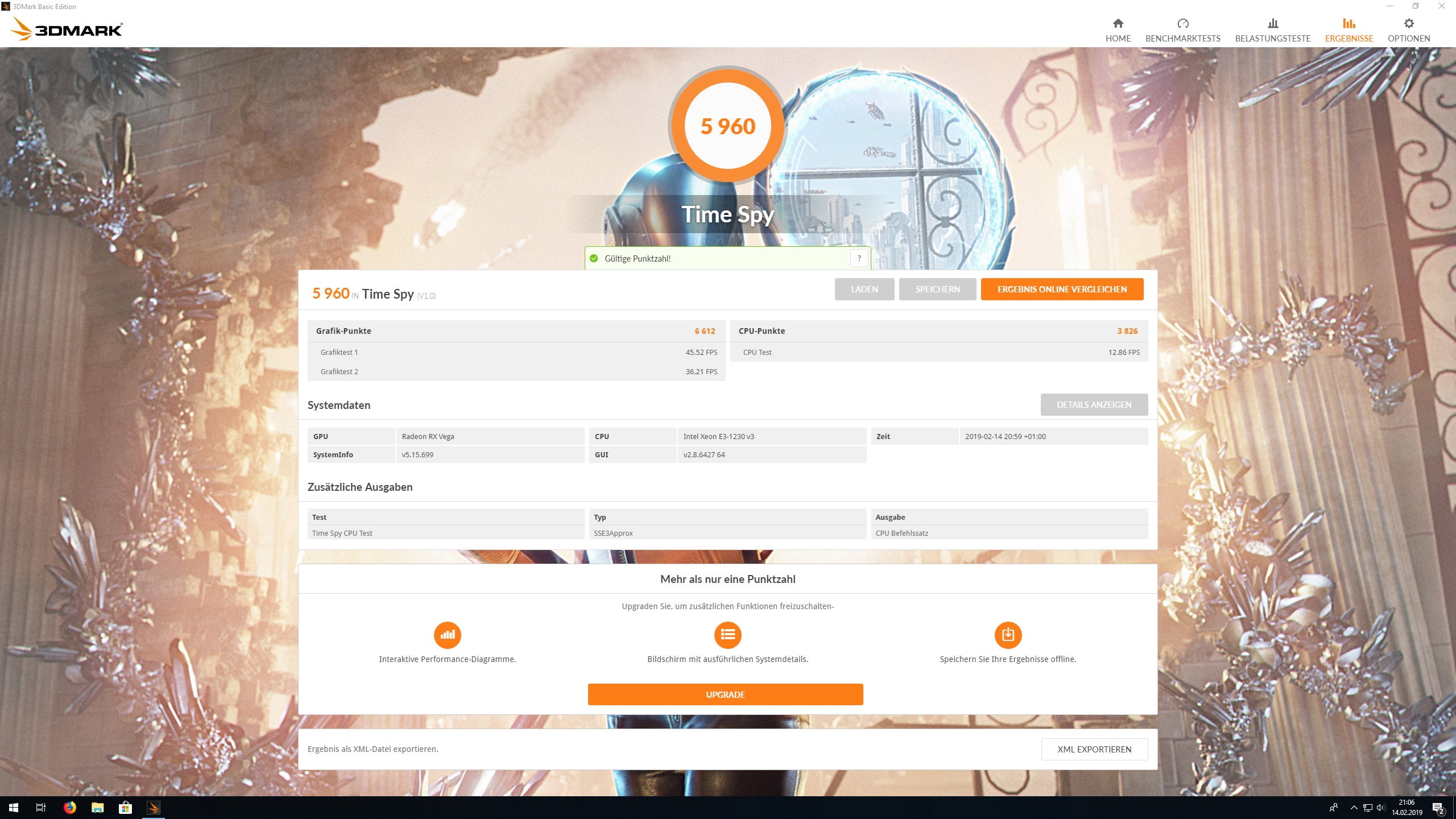

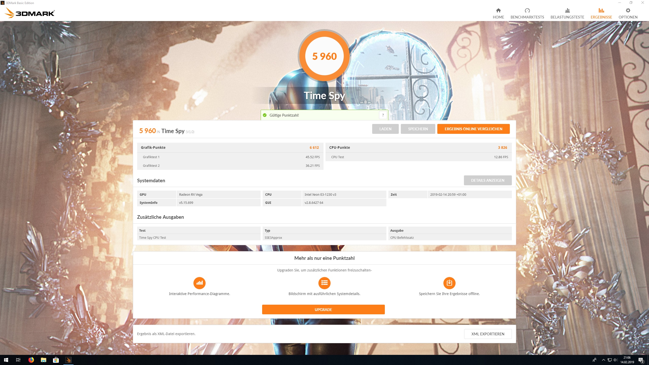

Meine Vega 56 kam heute mit der Post, der Karton und die Tüte sind genau die gleichen. Karte war staubfrei und im neuwertigen Zustand. Werde aber erstmal testen ob es Probleme gibt. Nach etwas UV und 1-2 h ARK und Warthunder war bis jetzt alles OK.
