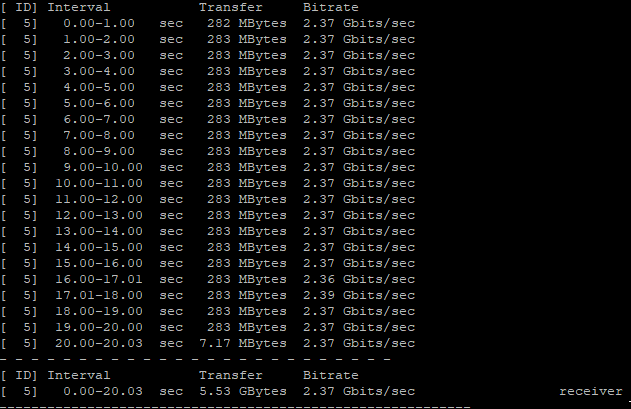

Hatte mehrere Switch unterschiedlicher Hersteller hier und alle zeigten das Gleiche. Über 1000 MBit/s haben alle Systeme mit 2,5 GBit/s erreicht, die Systeme mit nur 1 Gbit/s sind jedoch auf 350 - 450 Mbit/s eingebrochen. Habe zwar am Ende eine Lösung gefunden, aber ganz ehrlich, das war das Geld und den Aufwand nicht wert.

Aber das Problem war bei mir nicht der Anschluss der Fritz!Box. An einem Rechner angeschlossen hat es egal, ob mit 2,5 GBit/s oder 1,0 Gbit/s an der Fritz!Box auf 2,5 GBit/s funktioniert. Dieser Trichter Effekt kam erst, sobald eine Switch dazwischen hängt.
Hatte hierzu Switch im Preisbereich zwischen 65 und 250 Euro da.

Die D-Link DMS-107 Switch war die einzige die nicht eingebrochen ist. Die hat aber nur zwei 2,5 GBit/s Ports und so kann ich einmal hineingehen und danach zur XMG1915-10E von Zyxel gelangen, die aber dazu auch die Flusskontrolle aktiviert haben muss. So habe ich es letztendlich auch zum Laufen bekommen, ohne dass jetzt Systeme, die nur 1000 MBit/s können, daran angeschlossen einbrechen.
Was meine ich mit Trichter Effekt? Auf 2,5 GBit/s im Router eingestellt, bekommen Systeme, die nur 1 Gbit/s können, ihre Daten so schnell, dass sie sozusagen überlaufen und einbrechen. Stelle ich in der Fritz!Box den Port auf 1 GBit/s um, dann passiert das nicht mehr. Aber dann kommen alle Systeme nicht mehr über 920 Mbit/s.
In meinem Fall beziehe ich mich aber auf meine 6690 Fritzbox, keine Ahnung wie sich das mit einer anderen Fritzbox mit 2,5 G Anschluss auswirkt.

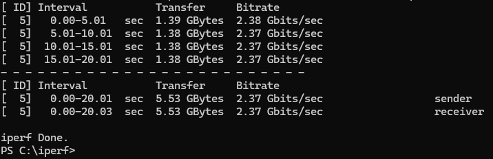

In meinem Fall habe ich mir den ganzen Aufwand nicht wegen der Internetbandbreite gemacht, da es hier oft gar nicht so wichtig ist, sondern weil ich zwischen zwei PCs oft größere Datenmengen (NVMe SSDs) kopiere und auch meine NAS sich mit 2,5 GBit/s erreichen lässt. So bin ich fast 3x schneller und meine verbauten Festplatten mit der NAS unterstützen auch bis zu 280 MB/s.
Ashampoo_Snap_Freitag, 14. Juni 2024_1h2m38s.png Ashampoo_Snap_Freitag, 14. Juni 2024_1h2m0s.png
Es ging mir daher auch schneller im Netzwerk zu sein.
Mit der Internetbandbreite habe ich daher, wenn ich einmal mit dabei bin, halt mitgenommen. :D
