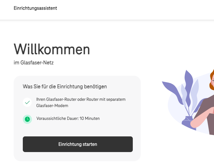

Kann es sein ... ich habe eine Mail von der Telekom bekommen mit
Ich komme da aber nicht weiter, weil ich eine Modem ID eingeben muss. Ich benutze aber an dem Glasfasertarif kein Glasfaserrouter, sondern Glasfasermodem der Telekom, dann in die FritzBox 7430. Klappte aber wie gesagt 4 Jahre lang bei der Telekom auch, das ich diesen Router nehmen konnte und Glasfaser hatte.
Hatte mir ein Video von AVM angeschaut und da konnte man auch die Modem ID sehen, aber halt nur an Glasfaserroutern und nicht an nicht Glasfaserroutern.

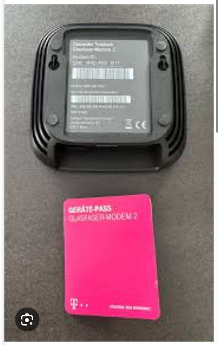

tospho schrieb:
Im Keller ist von der Telekom das Glasfaser Modem 2
Die Modem-ID ist auf dem Modem aufgedruckt und zusätzlich klemmt da noch ein Zettel zwischen Rückseite und Wandhalterung wo die Modem-ID aufgedruckt ist.
Hier ein Screenshot aus dem Internet:
Telekom MagentaZuhause
Dank JumpingCat habe ich den die Modem ID gefunden, ist aber auch sehr versteckt, das man erst das rote hinter dem Modem abmachen muss. Hatte dann auch alles gemacht und es stand, dauert paar Minuten, dann ist alles eingerichtet, aber das Telefon ging immer noch nicht.

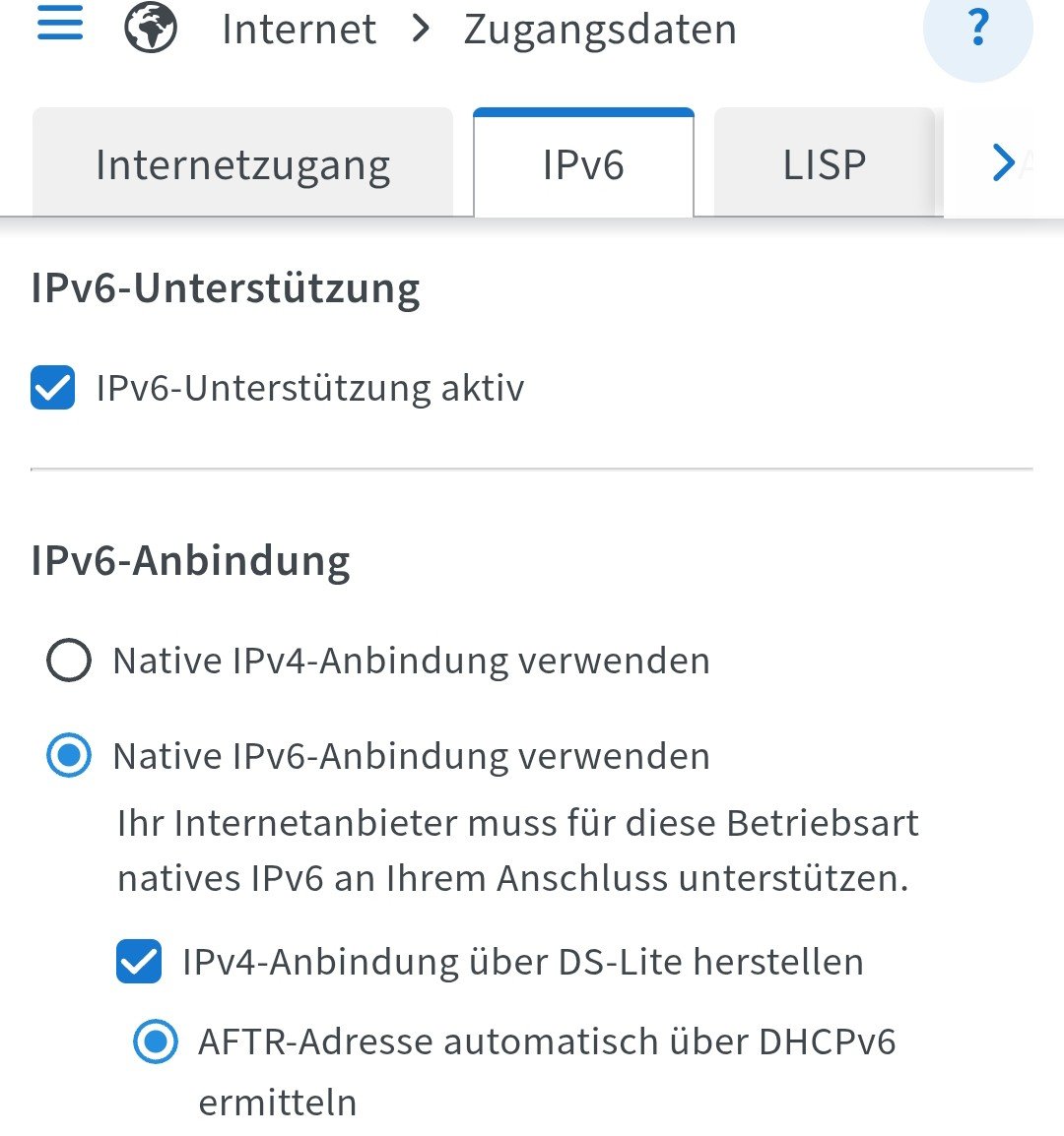

tospho schrieb:
Setze mal die Haken in der Fritz!Box siehe Anhang.
