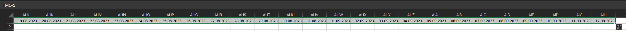

Kannst du machen, ja, oder halt über die SPALTE()-Funktion und rechnen... wenn du lieber verschiedene Formeln haben willst kannst du das ja machen.
Könntest bei dir wohl sogar machen:
=HEUTE() + SPALTE() - SPALTE($Q1)

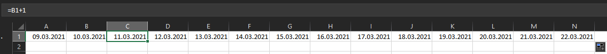

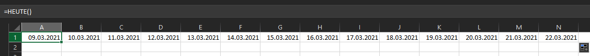

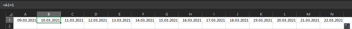

Schreib in Q20 =Heute() und in Feld R20 =Q20+1 danach nur noch unten rechts mit der maus hinklicken und nach rechts ziehen bis wohin du willst
Beispiel mit A1 (einfach nur für die übersicht und die Formeln)
Du musst NUR dieses Feld bearbeiten, dann geht alles andere "von allein" wenn du das Feld unten rechts anklickst und ziehst
Jedes feld nimmt dann bezug auf das vorangegangene.
