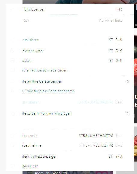

Anbei mal ein Screenshot. Da siehts noch "gut" aus, manchmal sieht man wirklich gar nix von der Schrift.

Der Grund liegt in der Hardware-Beschleunigung der Grafikkarte. Wenn man diese Option abwählt, erscheint das Menü wieder in gewohnter Art und Weise :-)
Einstellungen sind zu finden unter edge://settings/sytem -> Hardwarebeschleunigung verwenden (sofern verfügbar)
