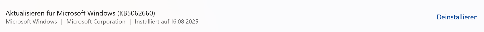

Ich habe heut Nacht ein Update-Hinweis für Win11 erhalten und ausführen lassen. Seit Neustart geht der EDGE Browser nicht mehr. Er startet, zeigt aber nur ein blankes, weißes Fenster ohne jeglichen Text/Hinweis auf mögliche Fehler.

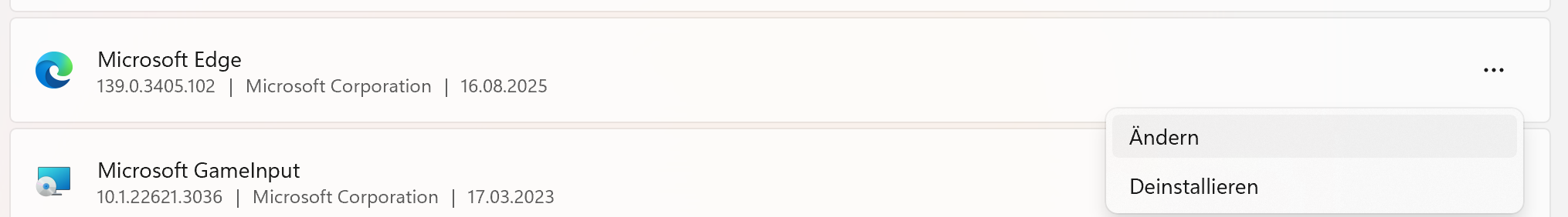

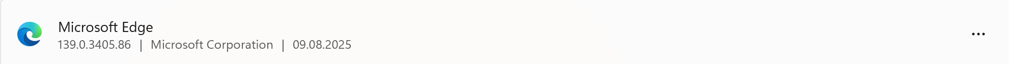

Bin derweil im System auf "reparieren" gegangen, aber da wurde der EDGE nur heruntergeladen und installiert, kein Hinweis auf "ich scanne und checke die vorhandene Installation".

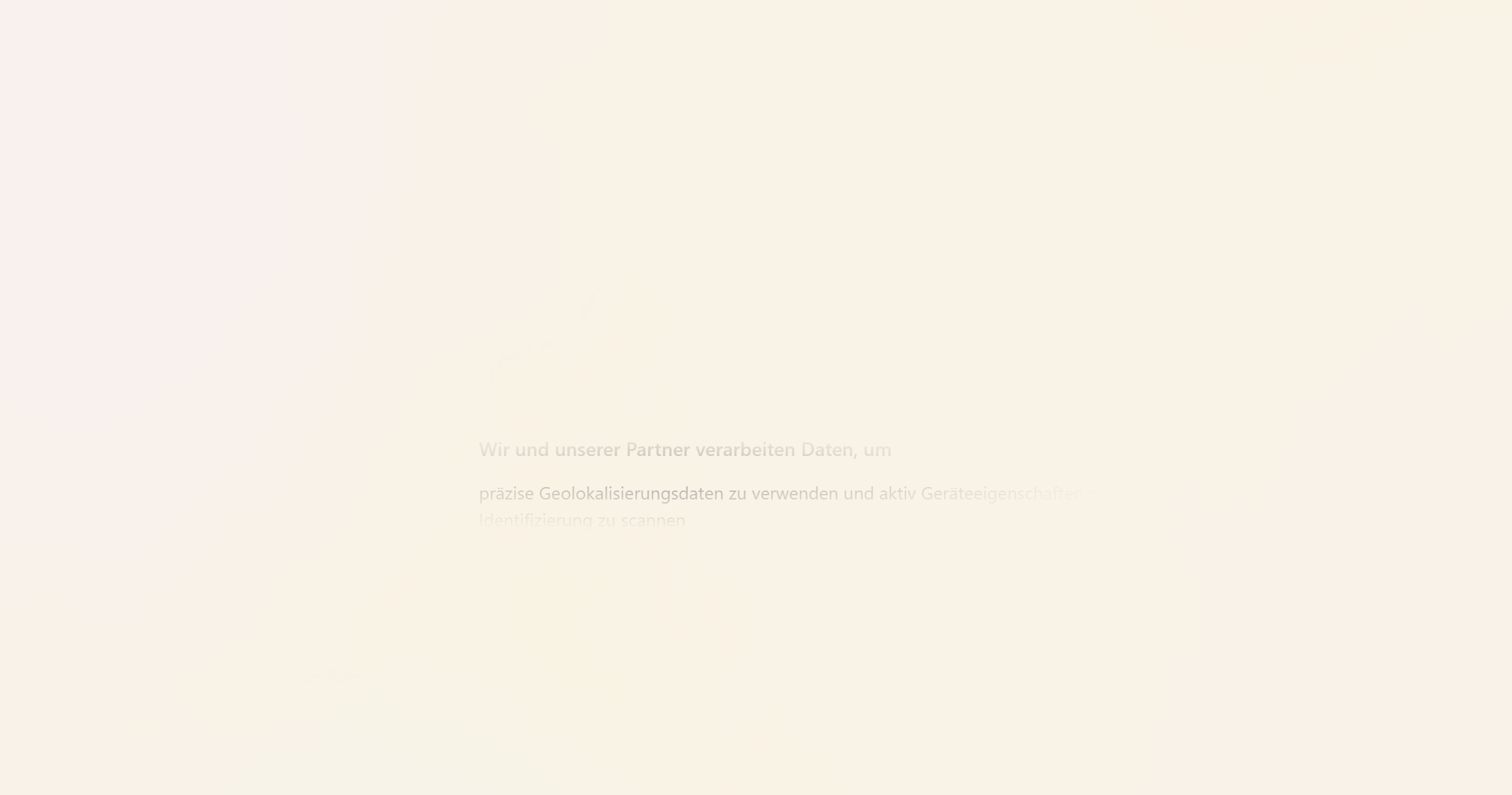

Nun gibt es dasselbe "Fenster" aber in einem eher beigen Farbton und beim Herumspielen mit der Maus, kam ein Textcursor auf, der beim Klicken dann folgendes vage zeigt:

Ist spekuliert, aber Edge scheint dort zu hängen, wo du dein Einverständnis (oder Ablehnung) zu den Cookies setzen sollst. Das kann aber in Kombination mit den von dir vorgenommenen Einstellungen für Cookies kollidieren, so dass es nicht weitergeht.

Die Screenshots zeigen genau alles, was ich bei Edge sehe, nix^^.

2. Microsoft Edge suchen → „…“ → Ändern → Reparieren
