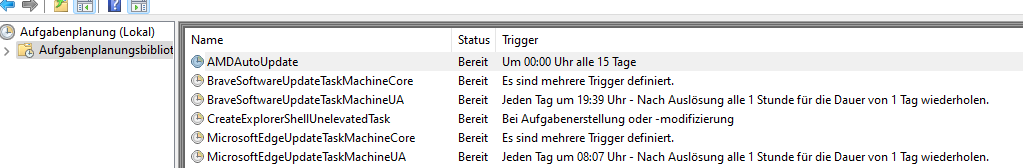

Bei mir ist das Phänomen auch aufgetreten, allerdings hat es geholfen es über die Aufgabenplanung auszuschalten. Geh in die Aufgabenplanung und klicke einmal links auf Aufgabenbibliothek,riverside4 schrieb:Wohlmöglich mache ich hier irgendeinen groben Fehler (Lesebrille habe ich allerdings auf ;-)...könnt ihr mir helfen?
dann füllt sich der mittlere Bereich mit den geplanten Aufgaben. Dort sollte der Task eigentlich zu finden sein.

Danke für deine Antwort. Klicke auf ich die Aufgabenbibliothek, hatte ich immer nur vier Einträge, kein MicrosoftEdgeUpdateTaskMachineCore darunter...
Aber nachdem ich durch deine Bestätigung wußte, dass ich grundsätzlich an der richtigen Stelle war, kam mir eine Idee: ich war bislang als Benutzer ohne Admin-Rechte eingeloggt bin. Nachdem ich die Aufgabenplanung als Adminstrator geöffnet habe, habe ich sehr viel mehr Einträge angezeigt bekommen, darunter nun auch die besagten zum Edge-Update. Per Rechtsklick gelöscht, neu gestartet und voila: kein Edge-Browser mehr zur Begrüßung
Herzlichen Dank an alle hier, diese gegenseitige Hilfe ist unbezahlbar 😀

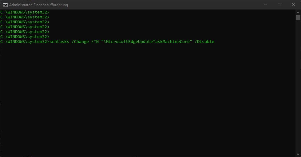

Falls im Aufgabenplaner der "MicrosoftEdgeUpdateTaskMachineCore" nicht vorhanden, einfach den Aufgabenplaner als Administrator starten.
Alternative.
cmd als Administrator starten und folgendes eingeben: schtasks /Change /TN "\MicrosoftEdgeUpdateTaskMachineCore" /Disable
