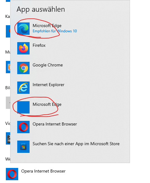

Mit Passwort anmelden bringt nichts.
Standardapp umstellen bringt nichts.
Bei den Standardapps fällt aber auf, dass Edge zweimal da ist, keine Ahnung ob das normal ist:
Egal welches ich dort auswähle, wird aber derselbe Prozess (unter C:\Program Files (x86)\Microsoft\Edge\Application) gestartet.
