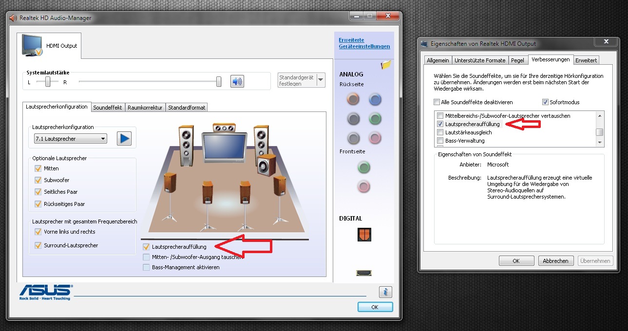

Schau dich mal im Soundtreiber um, da gibts sicher diverse Einstellungen, mit denen du Stereo upmixen kannst zu 5.1.
Falls du einen Realtek Chip hast geh mal in den Audio Manager und aktiviere unter Lautsprecherkonfiguration die Option Lautsprecherauffüllung.

Bei Windows 7 in meiner Systemsteuerung steht bei Sounds unter dem Lautsprecher: Realtek High Defenition Audio
Den Audio Manager erreichst du über ein oranges Lautsprechersymbol in der Taskleiste, alternativ die Option in den Windows-Einstellung aktivieren.
