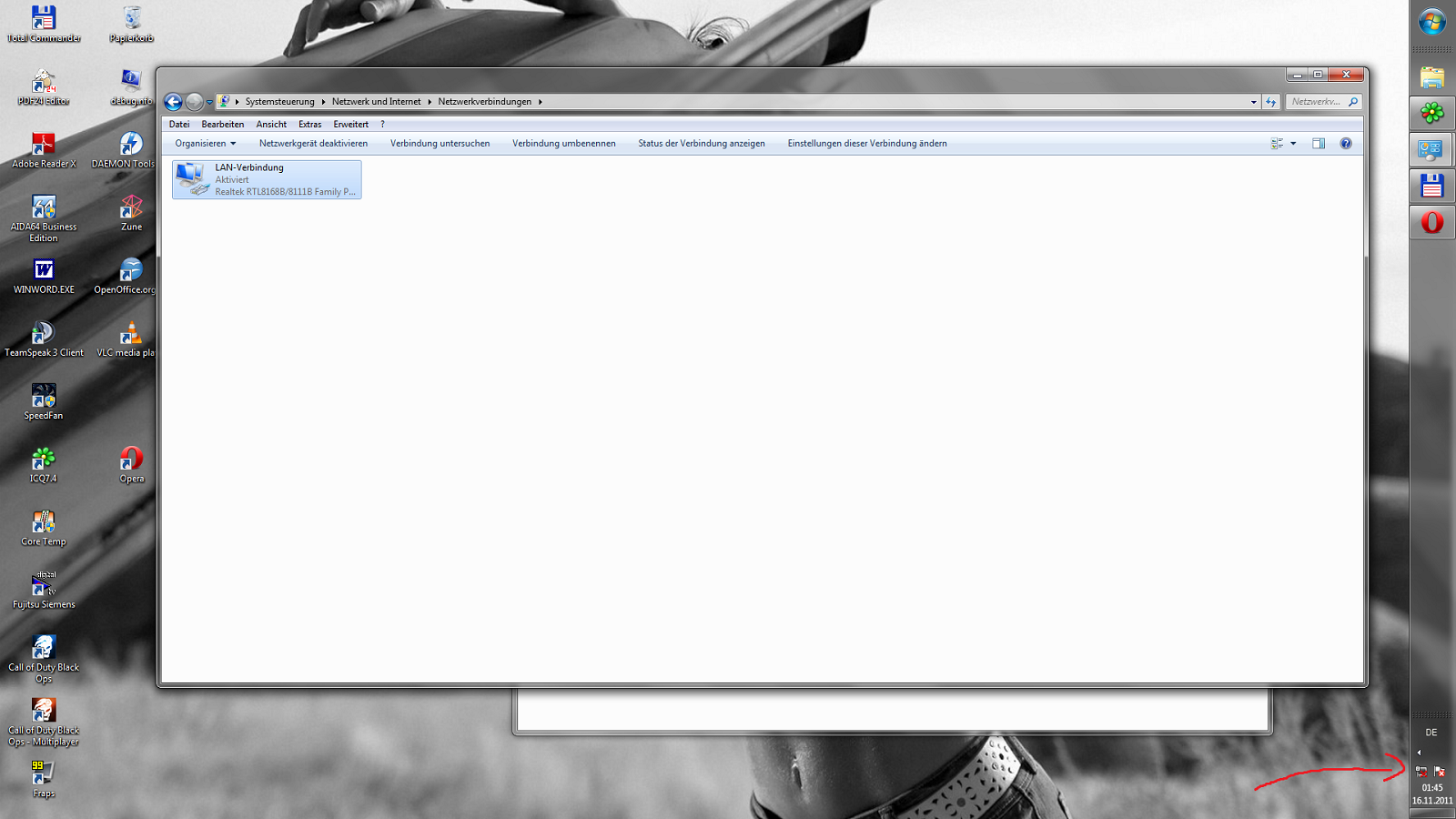

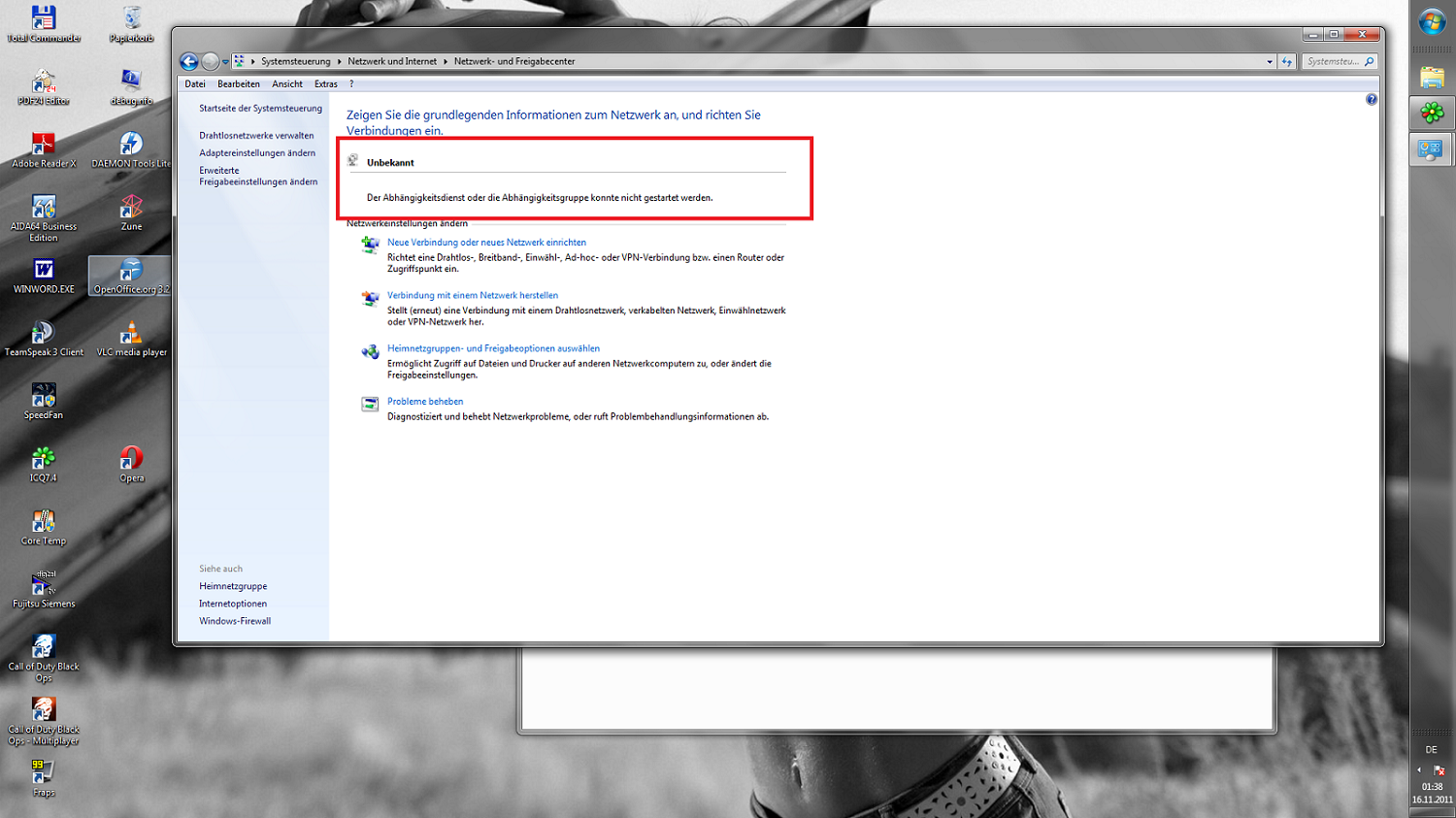

Ein Kumpel von mir hat grad nochmal draufgeschaut und der meint mein Netzwerkcenter sieht komisch aus weil ich kein Haus und so habe : D Dabei ist mir die Meldung "Der Abhängigkeitsdienst oder die Abhängigkeitsgruppe konnte nicht gestartet werden." aufgefallen. Hat das irgendwas zu bedeuten ? Außerdem kann der Diagnoserichtliniendienst bei mir nicht ausgeführt werden..
Ich habe dazu mal Screenshots gemacht,
001 ohne Stick => "Haus - Erdkugel - Verbindungsgrafik" fehlt + Fehlermeldung ?
002 ohne Stick=> Ich habe Internet über Lan, unten wird aber keine Verbindung angezeigt. Fehler ?

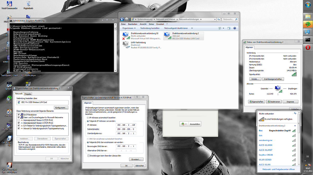

003 mit Stick => Drahloses Netzwerk, Einstellungen, Status

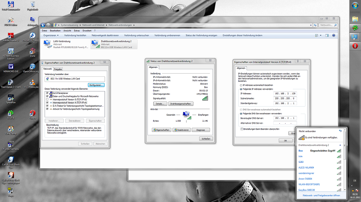

Hat auch nichts geholfen.. es waren wohl diverse Netzwerkdienste inaktiv, die ich mit dem Befehl "net start" scheinbar wieder zum laufen gebracht habe. Ich habe mit dem Stick jetzt zwar Internetzugriff, aber die Verbindung ist nach wie vor "eingeschränkt". Der Hinweis "Der Abhängigkeitsdienst oder die Abhängigkeitsgruppe konnte nicht gestartet werden" ist leider auch noch da. Ich habe jetzt also Internet, aber irgendein Problem scheint es da wohl noch zu geben.. ?!
