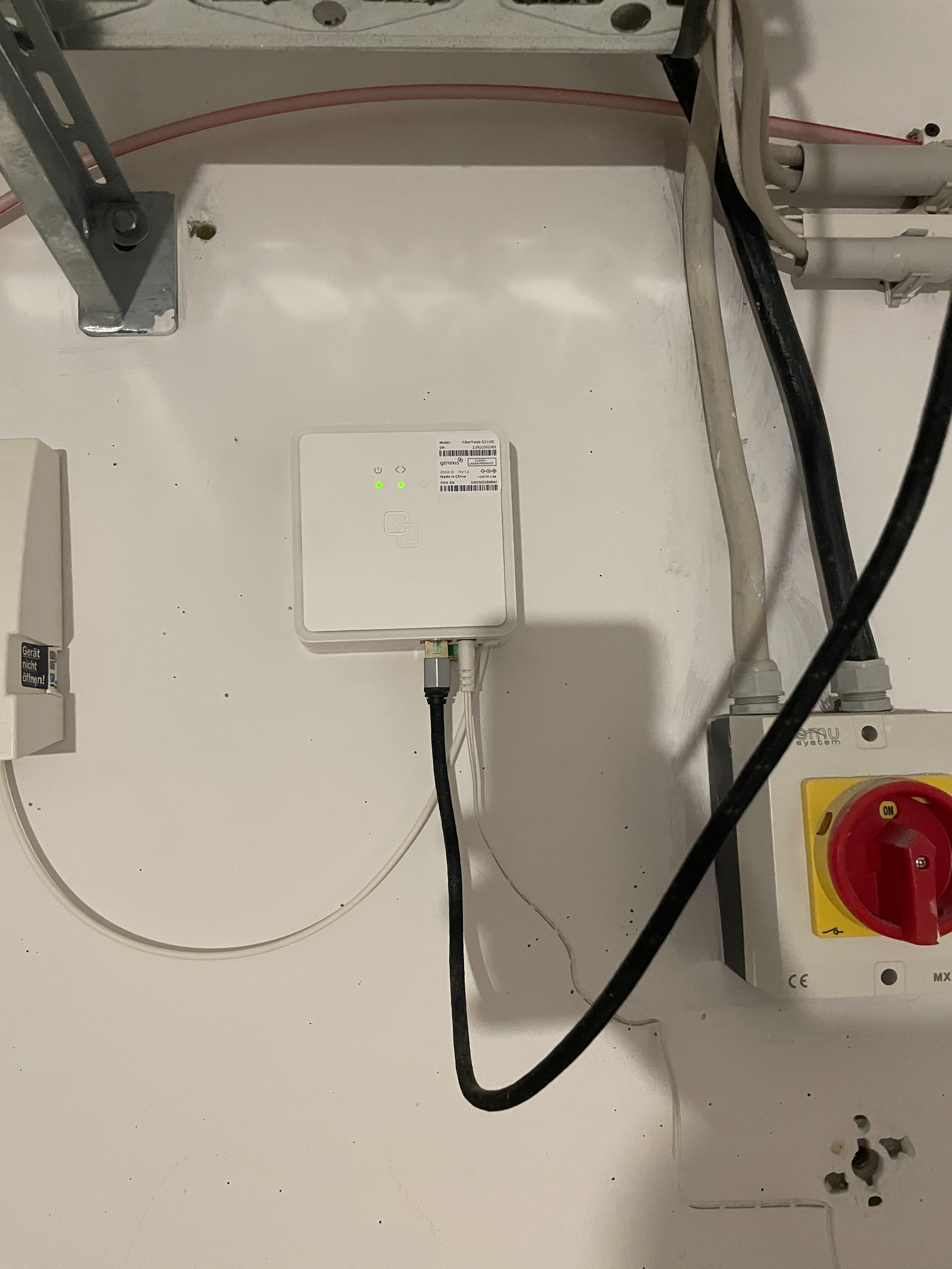

wir sind in unser neues Haus eingezogen und haben im Keller einen Glasfaseranschluss der Deutschen Glasfaser. Aktuell ist das Heimnetzwerk wie folgt aufgebaut:

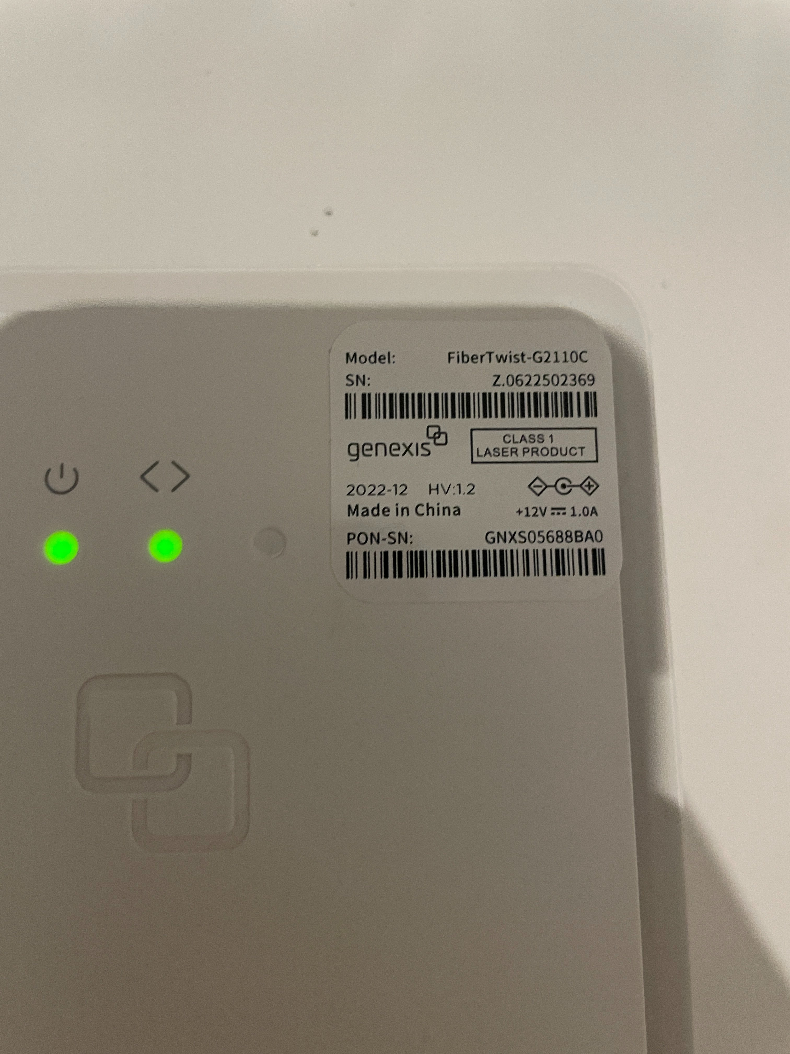

1. Glasfaser im Keller --> Genexix FiberTwist-G2110C

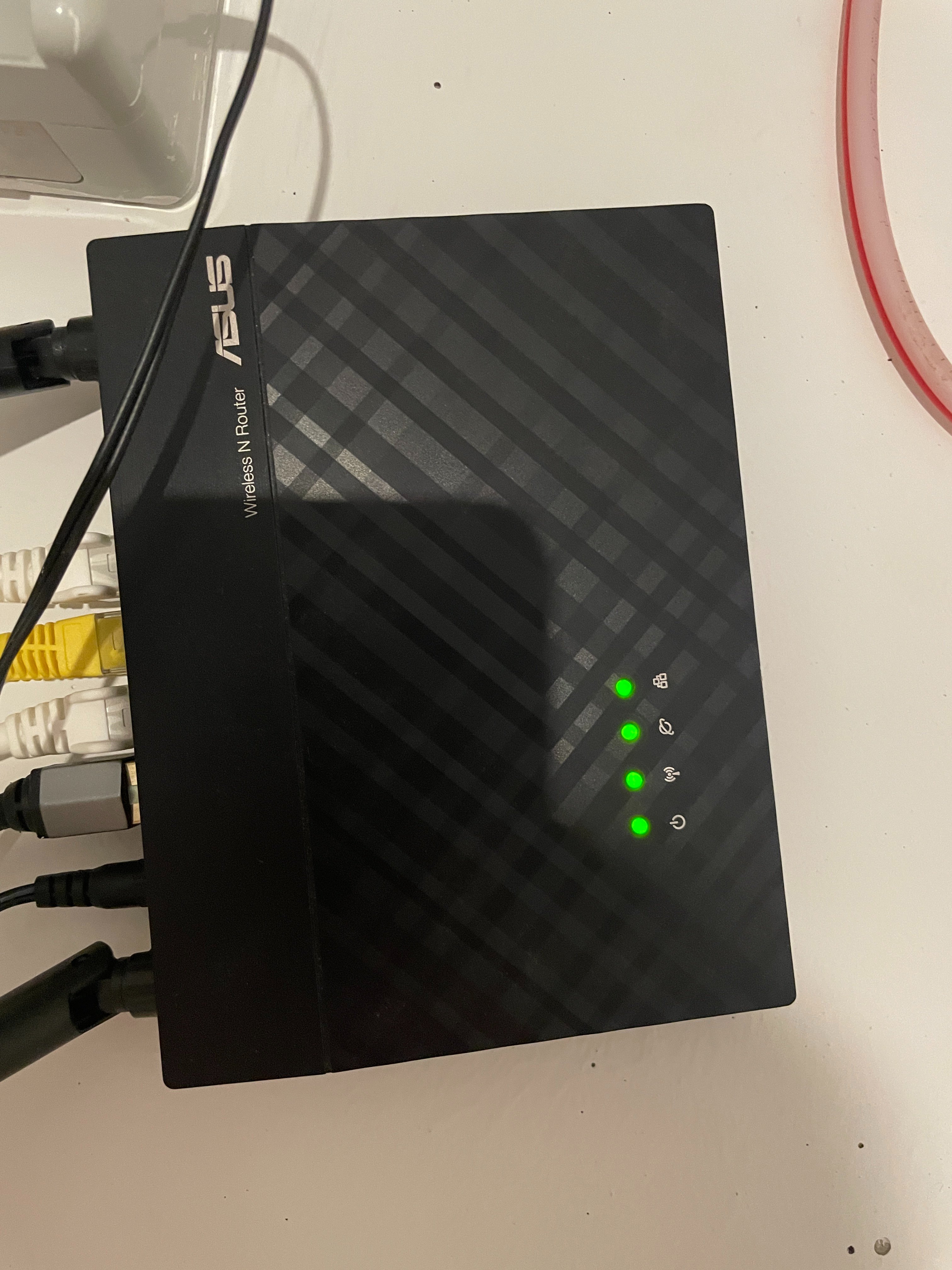

2. Von dort aus habe ich einen alten Router genommen um das Netzwerk irgendwie aufzubauen --> Asus RT-N12E C1

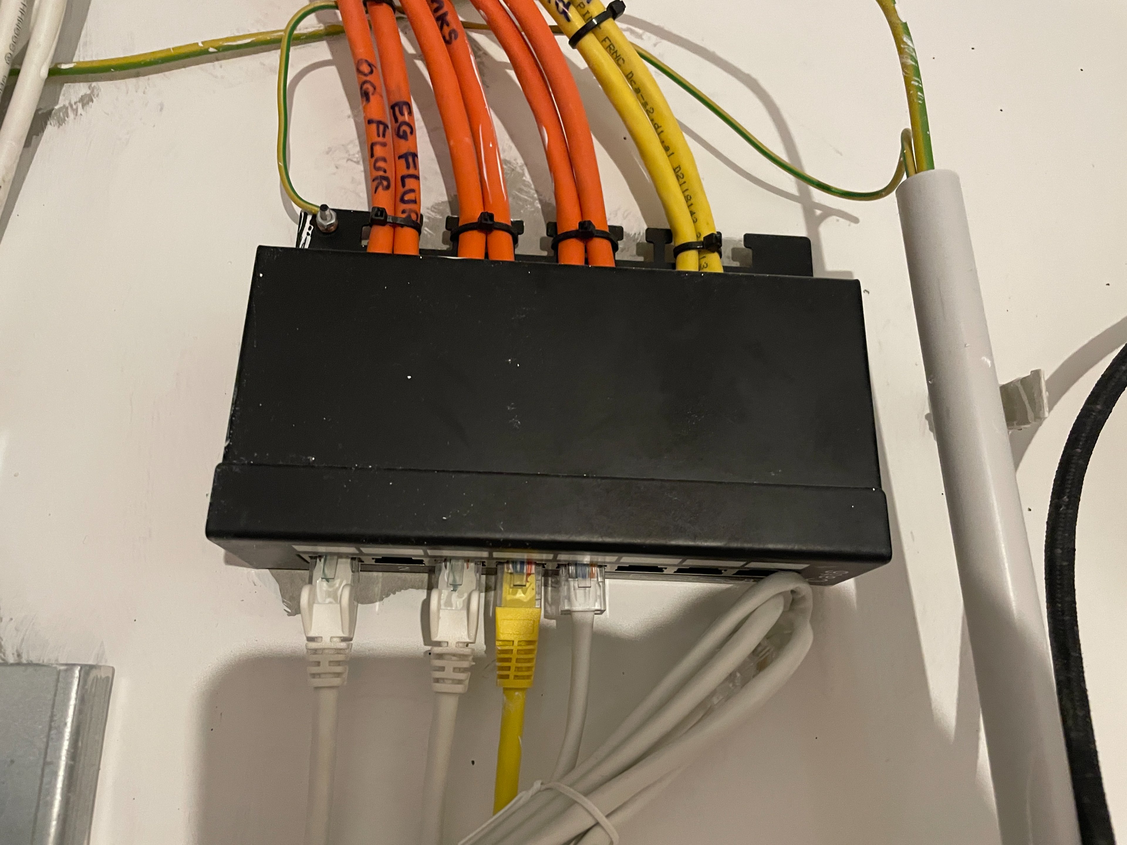

4. Diese Kabel liegen auf einem Patchpaneel auf und von diesem Patchpaneel führen einzelne Netzwerkleitungen in den Router

Die größte schwachstelle ist dein "Asus RT-N12E C1" denn laut Datenblatt hat dieser nur 10/100 Anschlüsse.
Bedeutet, mehr als theoretische 100Mbit/s bekommst du keinesfalls hinter dem ASUS da dir dieser das Netzwerk drosselt. dass du 90Mbit/s erreichst ist in dieser Konstellation schon ein guter Wert.
Je mehr gleichzeitige Verbindungen du am laufen hast, je stärker wirst du einbußen pro Endgerät messen können.
Die vollen 300MBit/s kannst du mit dem ASUS als Verteiler, niemals erreichen

schau dir mal an was dieser Switch auf IMG_6406.JPG tatsächlich kann.
wenn dieser auch nur 10/100 angebunden ist, musst du diesen auch austauschen.

Ist das Patchfeld. :)

Das ist ein Patchpanel, kein Switch.
Edit: da war Spiii schneller :D

Wie meine Vorposter schon schreiben, der hatte noch kein Gigabit- sondern nur Fast-Ethernet, kann also sogar ins Internet nur maximal ~94 Mbit/s durchschleifen. Der sollte, der muss weg, allein schon weil der seit Jahren keine Security-Updates mehr gesehen hat, oder? Oder Du tauschst FRITZ!Box 4040 und Asus, denn dem Fernseher wäre das egal.

Die Ursache für die nur 90mbit sind die fast ethernet ports des Asus.
