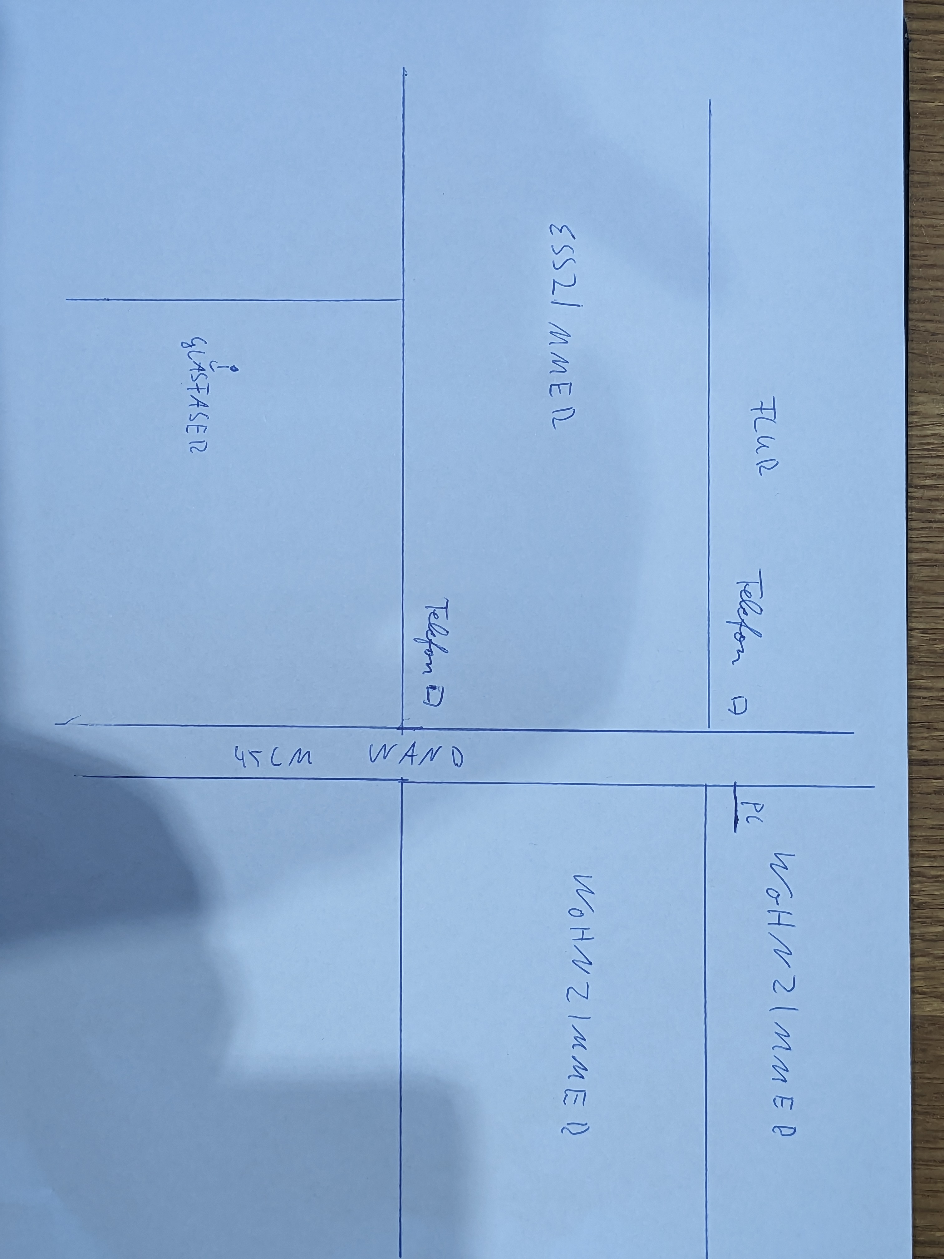

Der HÜP kommt in den Keller. Wo kommt der GF-TA (Glasfaser-Teilnehmeranschluss) hin? Auch in den Keller, in eine Wohnung oder gleich in beide Wohnungen?P.Diddy85 schrieb:Wie soll ich es überhaupt verkabeln lassen?
Im Keller ist der Hausanschluss.
Wenn dies mal fest steht, dann würde ich überlegen was man so an Netzwerkkabeln verlegt. Es ist halt schwierig was zu empfehlen wenn man den Bestand nicht kennt. Goldstandard wäre von einem zentralen Punkt aus die Netzwerkkabel in jeden Raum zu verlegen. Im Bestand muss man da aber in der Regel Abstriche machen. Kann es sein, dass in Zukunft beide Wohnungen komplett autark sein sollen? Wenn ja, dann sollte man dies auch ein wenig bei er Verkabelung berücksichtigen.

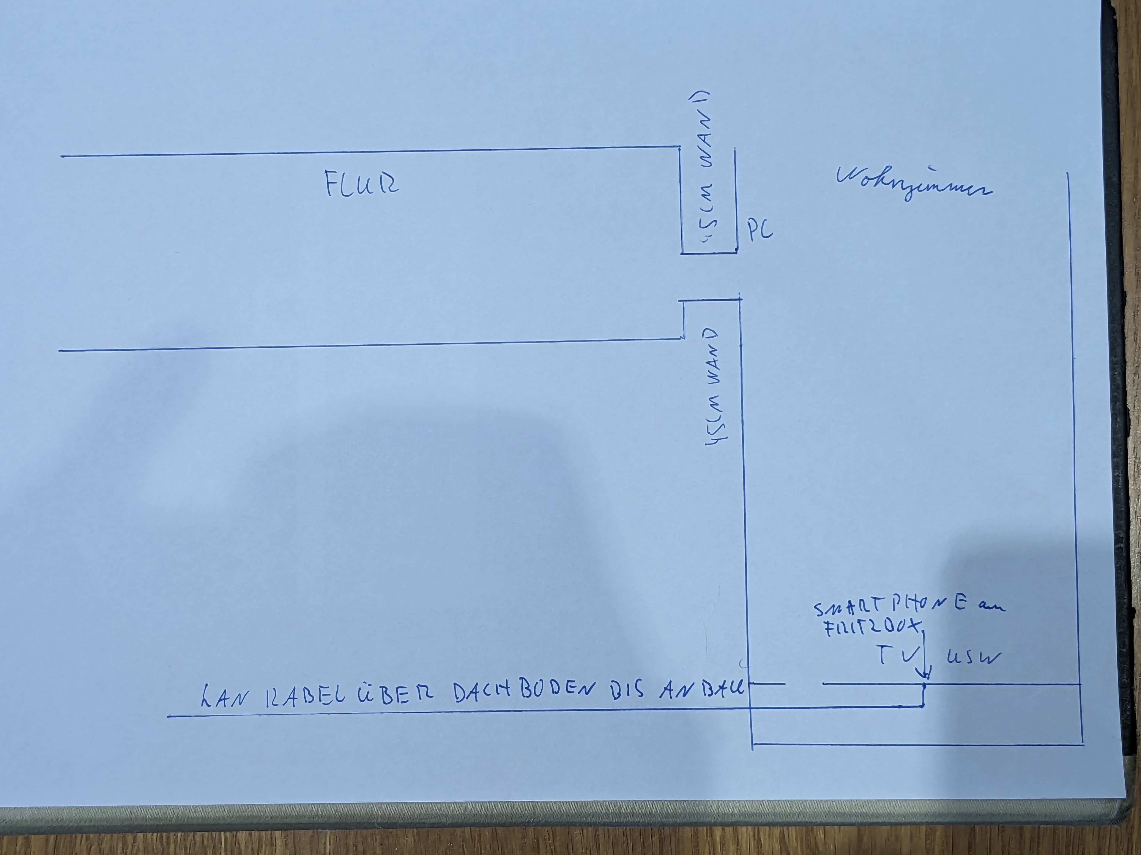

Sorry hatte Prüfungen und keine Zeit hier weiter zu schreiben.
Ich habe zwei Skizzen gefertigt und würde mich sehr freuen wenn ihr mir Tipps geben könntet wie ich die Kabel verlegen lassen sollte

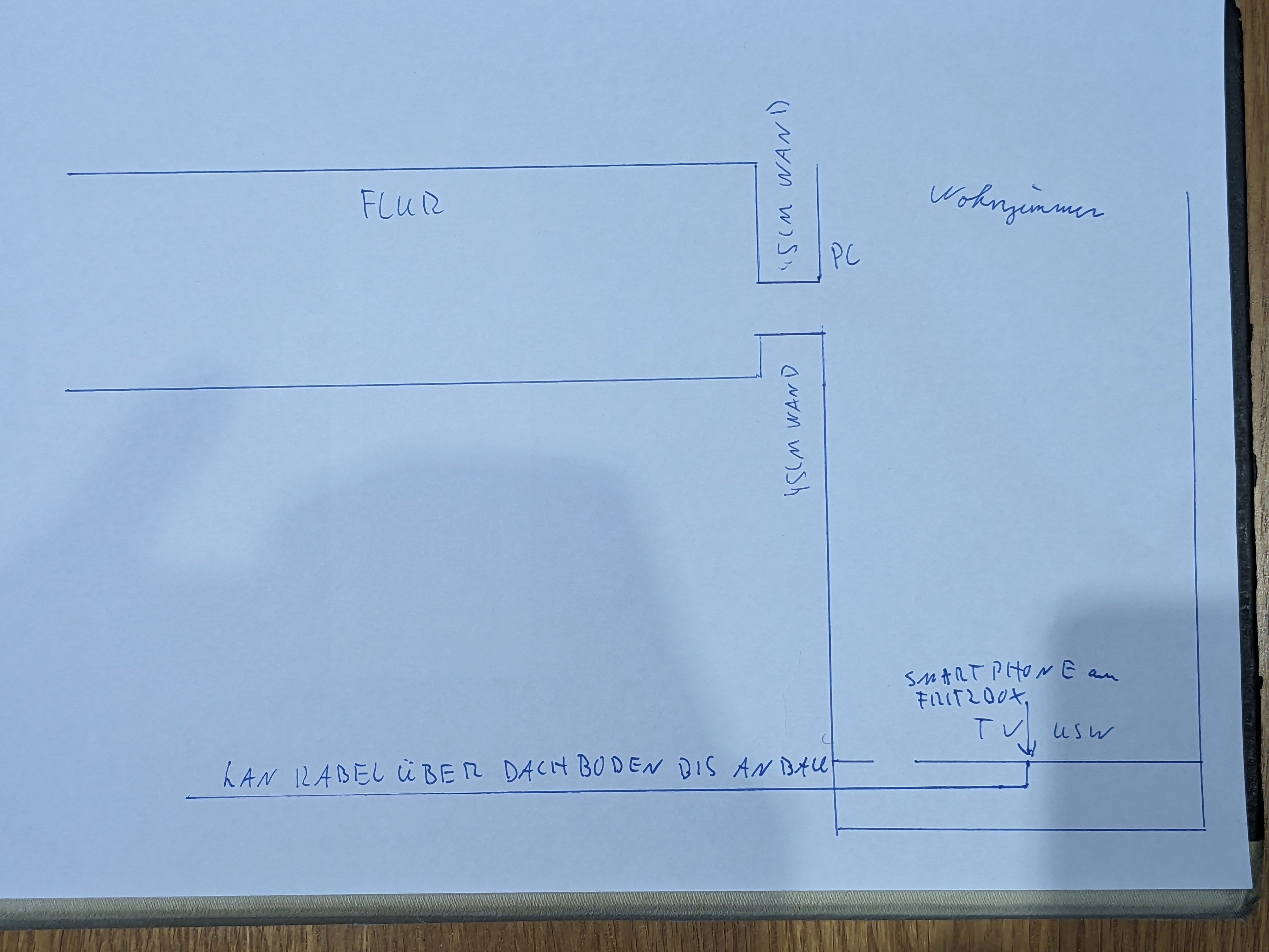

Dann nutze lankabel. Wlan über Stockwerke ist immer nur ein Kompromiss, je nach Substanz der Wände/Böden ein grosser oder riesiger KompromissP.Diddy85 schrieb:Will natürlich nicht durch W LAN ausgebremst werden
