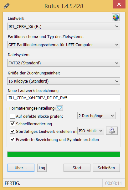

makiyt,
natürlich klappt das. Du musst den Stick aber unbedingt FAT 32 formatieren und bootfähig machen.
Beides geht sehr gut mit Rufus
http://rufus.akeo.ie/
Danach die DVD auf den Stick entpacken (z.B. mit WINRAR)
Fertig ist der UEFI-bootfähige Stick
Das ist es: GPT und Fat32 wählen - dann geht es gleich. Wahnsinn :) Danke!
