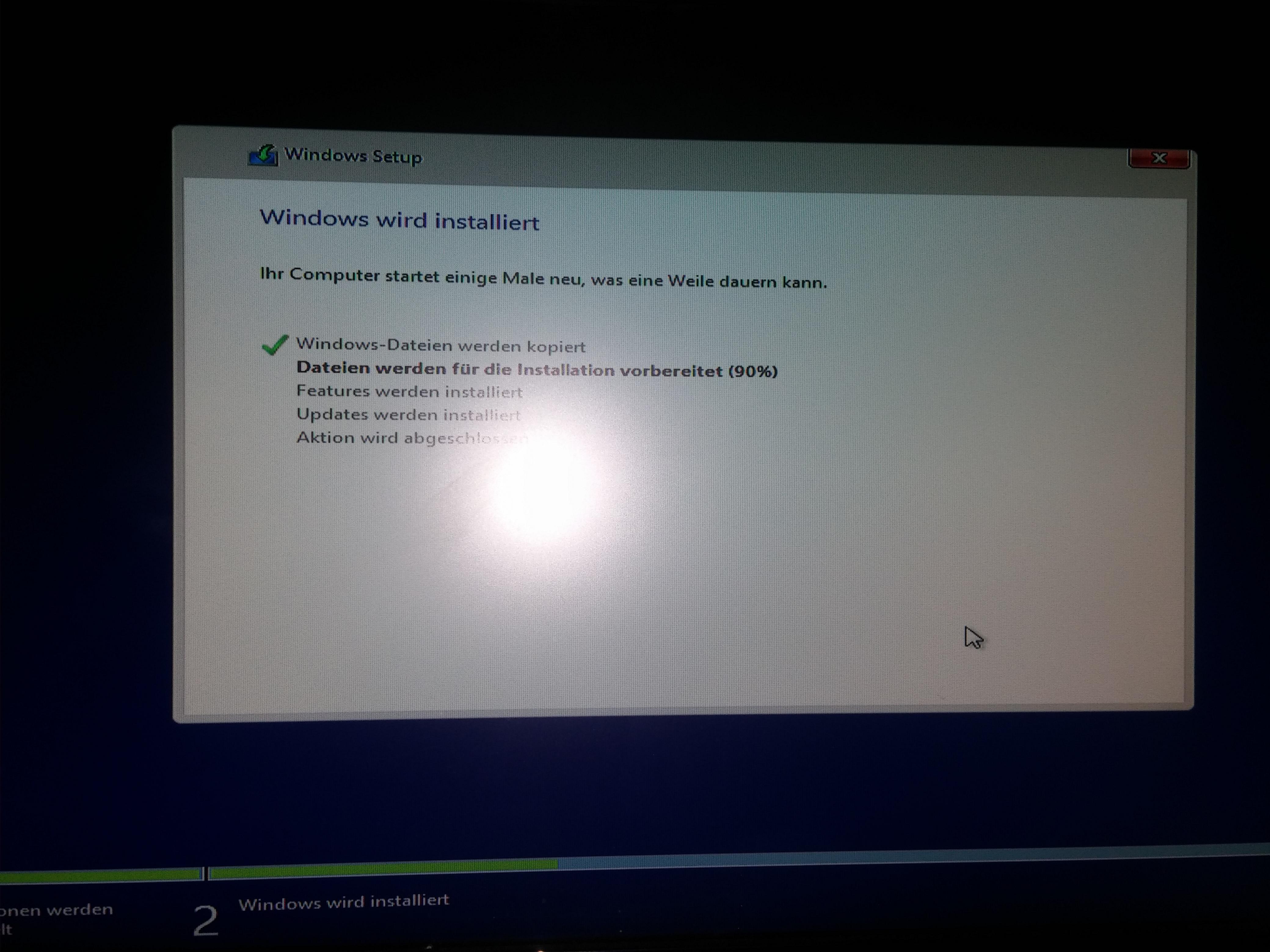

Im Bild ist das Setup zu sehen. Nach dem es abgeschlossen ist, startet der PC neu. Beim neustarten findet er die SSD dann aber nicht mehr und bootet sie auch nicht. Wenn ich nun meine HDD anschließe und den PC starte, so sind auf der SSD alle notwendigen Windowsdaten vorhanden.

Zum Screen: Da werden nur die Dateien auf die SDD kopiert, die eigentliche Einrichtung startet erst nach einem Neustart.
