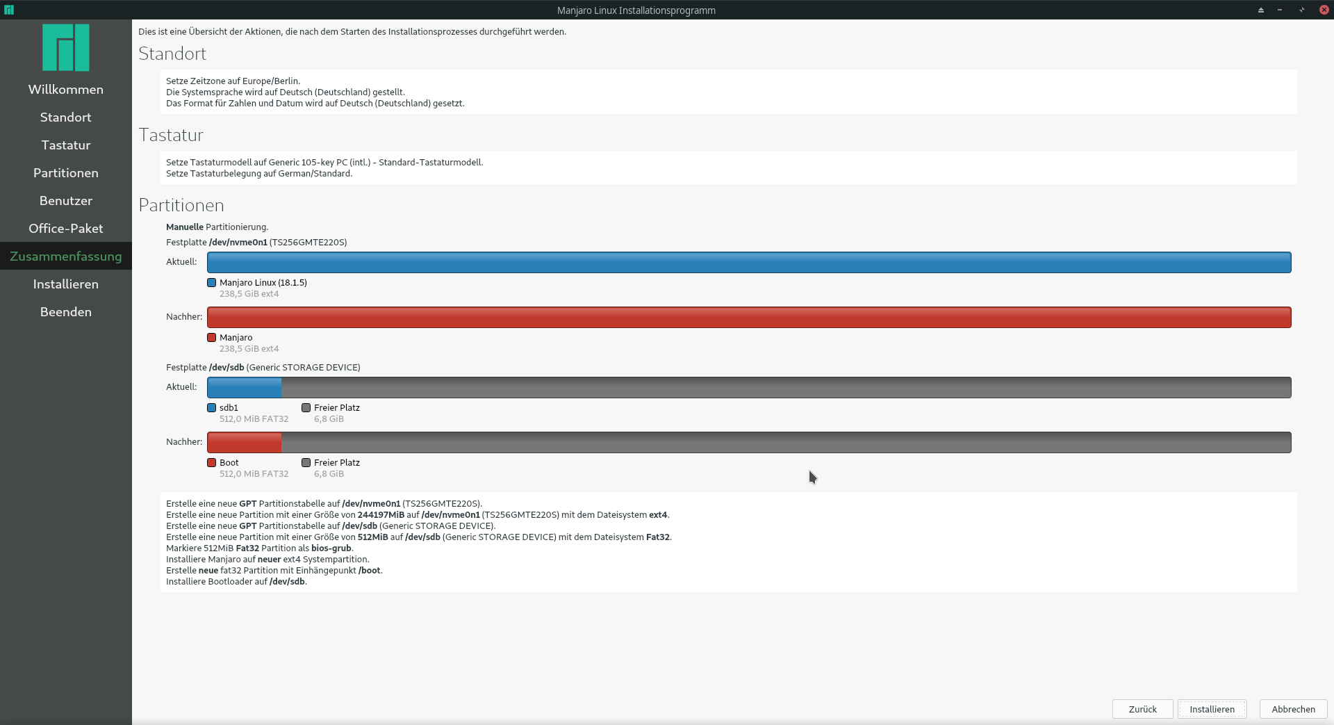

Update: Es geht! Mit folgender Partitionierung der Platte/des Sticks funktioniert jetzt alles wie gewünscht.
Der Rechner bootet nun ohne zweites OS o.ä. direkt von der NVM, so hab ich mir das vorgestellt :) Vielen Dank an alle Tipps und Denkanstöße!

Ohne jetzt den ganzen Thread gelesen zu haben, aber in dem Screenshot steht, dass der Bootloader auf der sdb gelandet ist und nicht auf der nvme. Und immer noch, werkelt da der MBR rum, bzw. jetzt die BIOS-Grub-Partition, die nur erstellt wird bei MBR/Legacy Modus auf GPT.
Auch wundert mich, das könnte aber Manjaro/Arch Spezifika sein, dass die mit FAT formatiert ist und nicht RAW.

Ja also direkt von der NVMe war eventuell etwas missverständlich ausgedrückt, der Bootloader sitzt auf dem USB Stick, da ja wie beschrieben ein booten von der NVM aufgrund fehlender Funktionalität des MBs nicht möglich ist.
Das das ganze jetzt BIOS und nicht EFI ist, ist mir auch aufgefallen, aber irgendwie fehlt die nötige Option für EFI bei der Installation. Ist das jetzt schlimm?
Die Formatierung als FAT32 steht so im Guide von Manjaro, das sollte denke ich passen.
Wenn es für dich O.K. ist, alles gut! Hoffe, dass das ggf. Updates überlebt.
Ansonsten muss irgendwo im Zusammenspiel von UEFI-Firmware und Installationsmedium was nicht passen. Ich verlinke mal nach.... https://wiki.ubuntuusers.de/EFI_Externer-Datenträger/ ....., das passt zwar nicht so ganz zu deiner Konstellation aber hier gibts Hinweise, wie Grub zu behandeln ist auf externem Datenträger. Vielleicht gibts im Arch-Wiki einen ähnlichen Artikel.
Bei Debian/Ubuntu und Co. muss BIOS-Grub, ein paar MB reichen, halt RAW angelegt werden. Deshalb fiel mir das auf. Bin aber bei Arch/Manjaro nicht so drin!

Ok dann werd ich da mal noch n Blick drauf werfen und eventuell nochmal neu installieren. Kenne ja jetzt eine Konfiguration auf die ich zurückgreifen kann, wenn es nicht klappt.
Ah ok gut zu wissen, ich nutze auch Debian Derivate auf verschiedenen anderen Plattformen, da ist mir das auch schon aufgefallen.
Danke auf jeden Fall!
