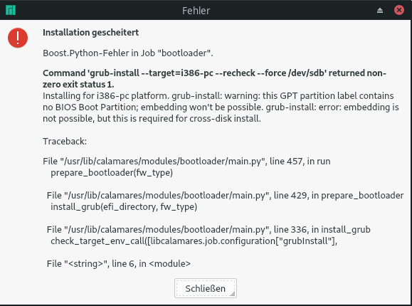

So wie gerade angesprochen hier die Fehlermeldung, die entsteht ganz am Ende, wenn die NVM fertig ist und der Stick beschrieben werden soll. Der Stick ist ein 8GB Stick mit einer 512 Parition als fat32 formatiert. Fehlt da noch was?

Was mir bei der Fehlermeldung oben aufgefallen ist. Der meckert ja, weil er keine BIOS-Boot-Partition auf der gpt findet. D.h., der Modus stimmt nicht. Irgendwas läuft hier also noch in Legacy/MBR, bzw. der Stick wurde nicht explizit für UEFI erstellt........?
