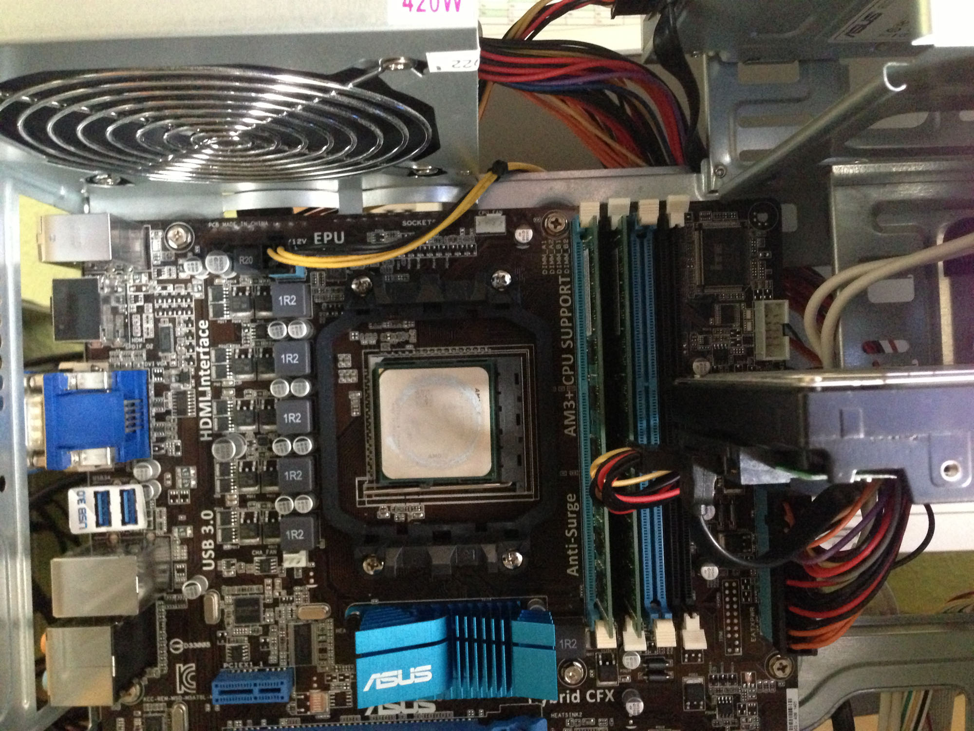

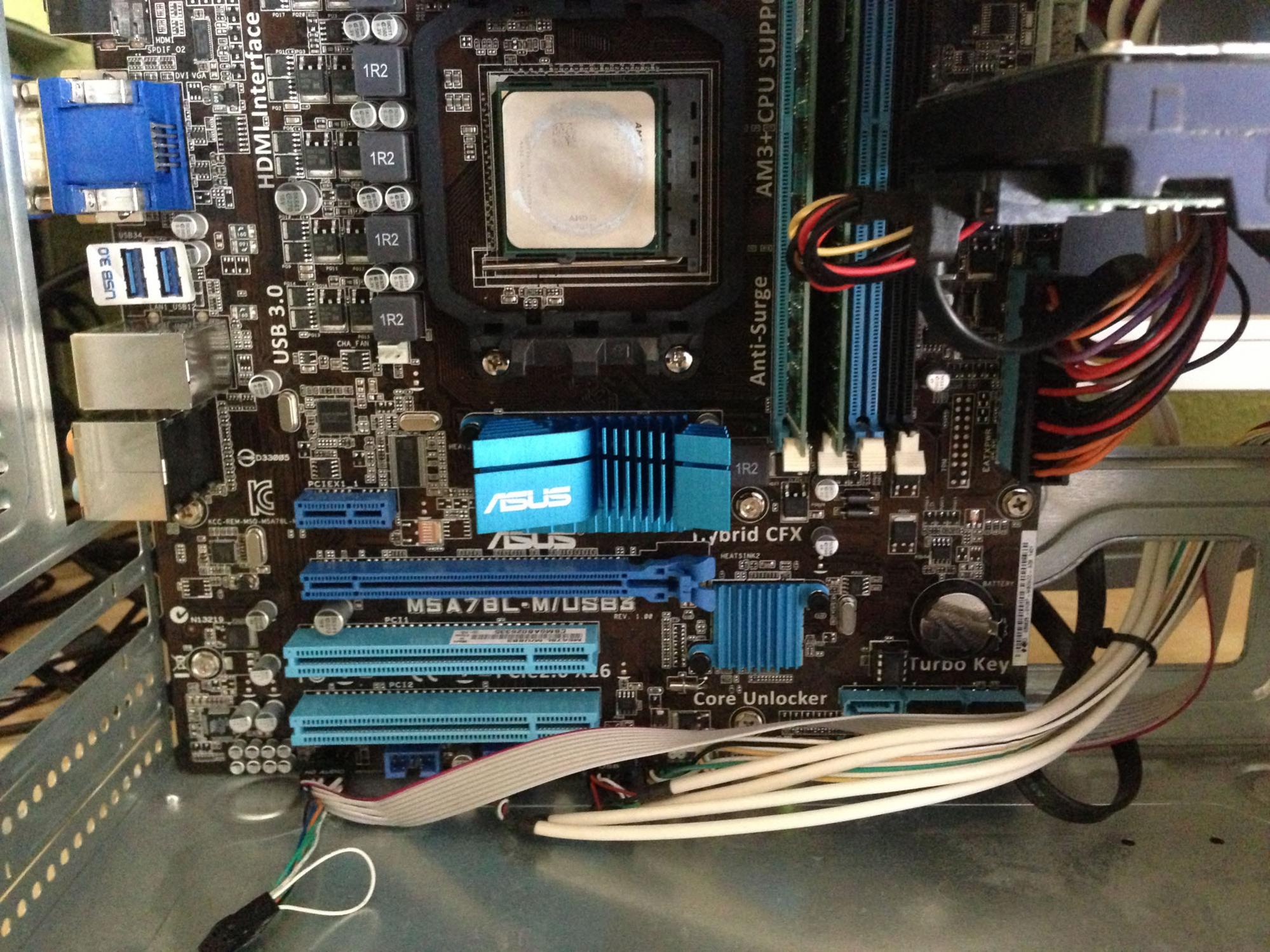

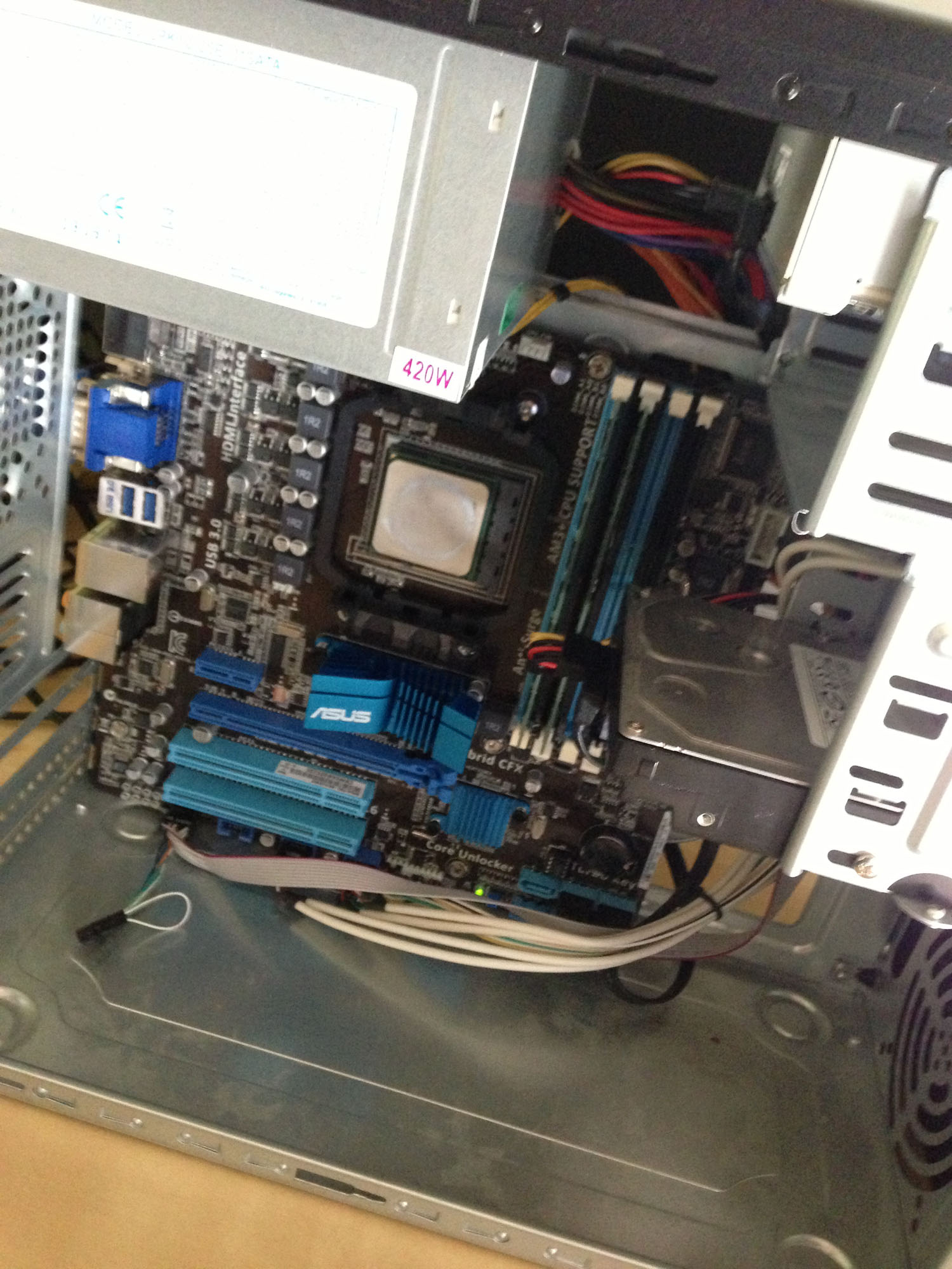

So, hier mal die Bilder.. noch zu erwähnen ist, dass er nach ein paar Sekunden, manchmal auch erst nach 1-2 Minuten von alleine wieder ausgeht.
CPU ist ein AMD, viel mehr kann ich leider nicht mehr lesen.
Schließt man einen Monitor an, kommt nicht "kein Signal", sondern es bleibt einfach Schwarz.
Da fehlt ja auch der CPU- Kühler :D
Ich denke der wurde aber für das Foto abgemacht, oder?^^
Ansonst würde ich ganz klar auf das Netzteil schließen :)
Packe beide Speichermodule in die blauen Speicherbänke, wenn dass nicht klappt packe sie beide in die schwarzen Speicherbänke.

Ja klar, Kühler ist drauf. :D
Netzteil, ist das theoretisch möglich? Dann müsste doch der Monitor, wenn der PC angeht, trotzdem kurz ein Bild kriegen..
Leider kein Erfolg. Hab testweise nur einen rein, einmal Blau, dann Schwarz.
Wär aber blöde wenn das Teil nur anspringt wenn zwei blaue Speicherbänke verbaut wären. Nicht , oder !? Dazu weis ich jetzt nix genaues , aber könnte sein !?

Ich hatte genau das selbe Problem gehabt. PC hat gebootet, aber Bildschirm schwarz. Ich habe dann die anderen Slots für die RAMs benutzt und dann ging auch wieder alles.
Kommando zurück.. ihr habt Recht.. wenn ich BEIDE RAM-Riegel in die zwei blauen Slots stecke, dann geht es... wenn ich nur einen verwende, geht es nicht.. kann mir einer erklären, warum das so ist? Ein Board das nur funktioniert, wenn mindestens 2 gleichartige RAM-Slots verwendet werden? huh? Davon habe ich noch nie gehört..
