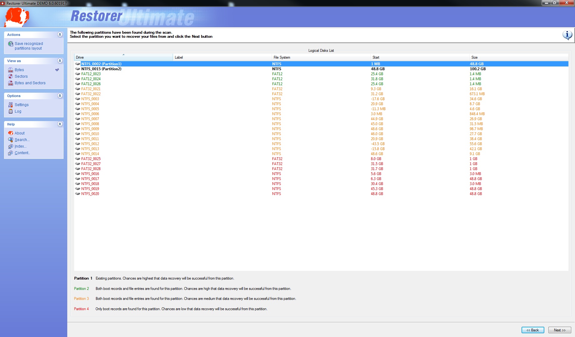

Hi,
ich habe es durchlaufen lassen. Die Daten scheinen noch da zu sein (siehe Anhang). Wie kann ich die jetzt wieder herstellen?
Einfachste und sicherste Lösung wäre eine Vollversion um die Daten zu sichern.
Andererseits ein RAID0 genau gleich ohne partitionieren und formatieren einzurichten und mit Testdisk ein Diagnose zu machen.
Gefahr dabei ist, es sind nicht alle RAID-Kontroller gleich oder kompatible.
Daher ein ungewisser Test.
Reihenfolge der Platten und Blockgröße muss identisch sein.
Teile mal mit, was du möchtest.
Viele Grüße
Fiona
