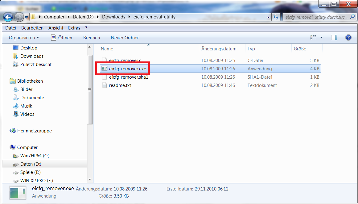

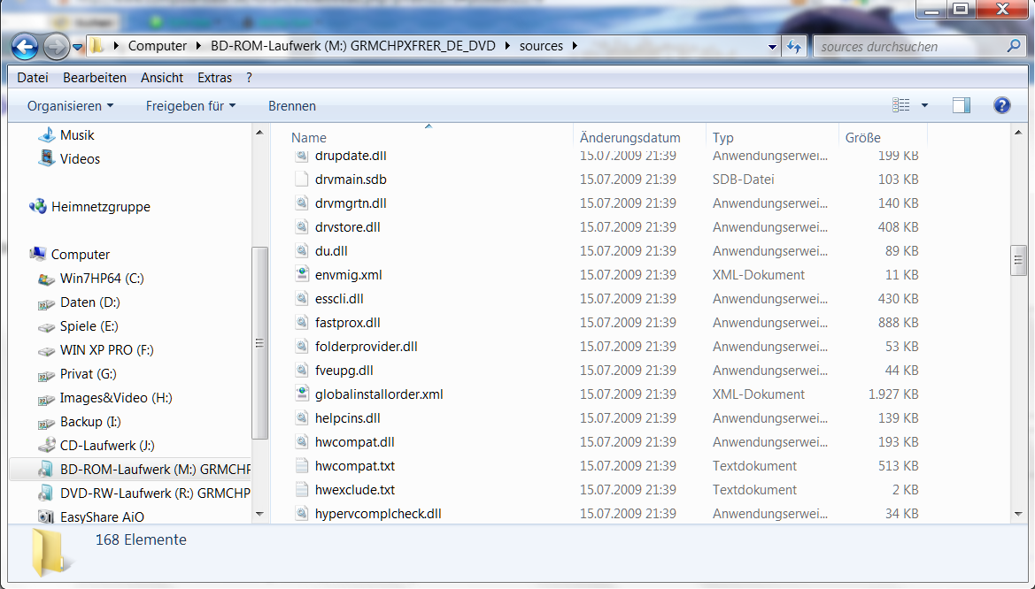

Bei mir ist die ei.cfg nicht mehr im Verzeichnis SOURCES der ISO vorhanden ... (siehe Bild 2).
Denke aber auch daran, das Tool NICHT aus der ZIP Datei heraus aufzurufen, sondern die ZIP Datei erst zu entpacken und dann die exe. Datei starten. (Bild 3).

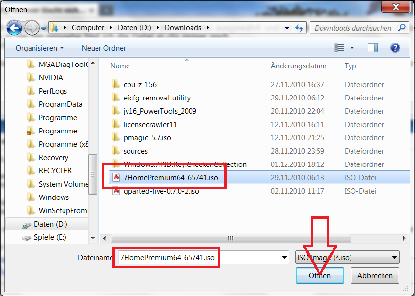

eicfg_remover.exe ausgeführt
Windows 7 x64.iso augewählt
auf öffnen geklickt
Dann kommt die Meldung ei.cfg removed.
Wenn ich dann aber das Iso mit 7-zip öffne ist die Datei immer noch da.

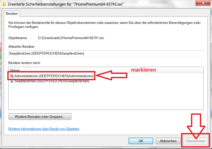

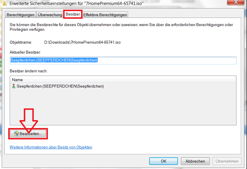

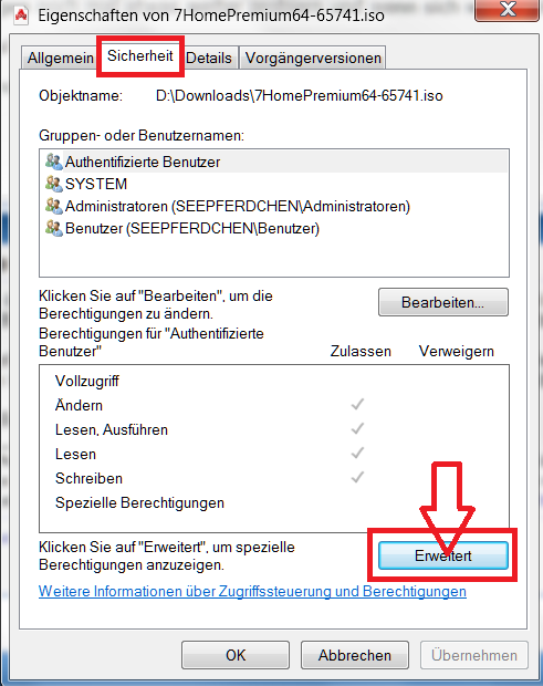

Wünsche ich dir auch. Da ich die gleiche ISO benutze wie du und bei mir funktioniert es, kann es bei dir nur um Benutzerrechte handeln, bzw. um Blockade einer fremden Datei von einem anderen PC. Es gibt bestimmt eine Lösung. Ich bleibe auch dran.
Möglichkeit vielleicht noch : kopiere die ISO Datei auf eine andere Festplatte. Und schau dann mal bei dieser.
Und dann im Reiter Sicherheit des ISO Files die Benutzerrechte auf dich als Administrator ändern.
Viele Grüße und gute Nacht.
