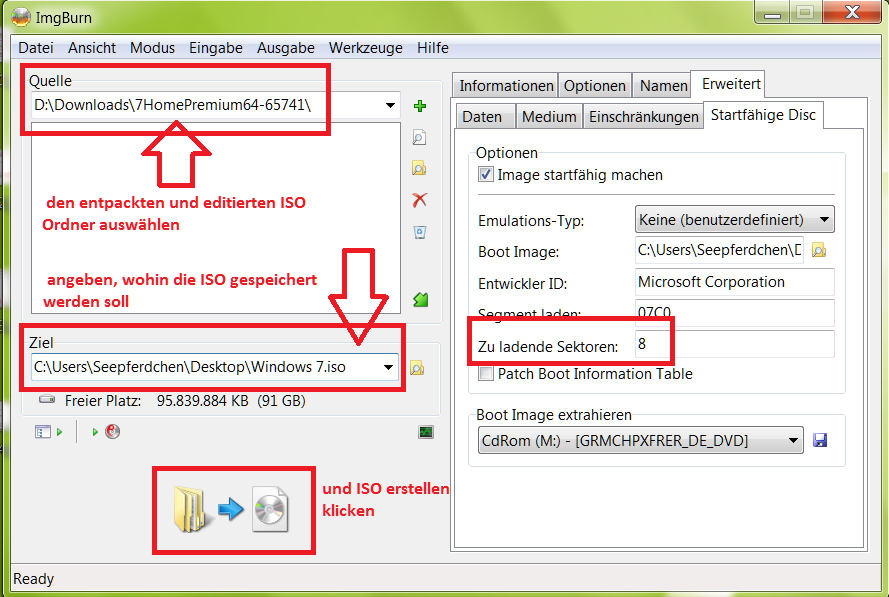

[Tutorial] ei.cfg aus einer ISO löschen und als neue bootbare ISO speichern. (Zeitaufwand = 10 Minuten).
Benötigt werden : 1. IMGBURN und 2. ein EMULIERUNGSPROGRAMM
Diese Anleitung ist für all jene, welche unbedingt aus einer entpackten und editierten ISO einen frei wählbaren Windows 7 Versions DVD Datenträger erstellen und nicht auf einen USB Stick zurückgreifen wollen. Der Vorgang für einen USB Stick ist noch einfacher ...

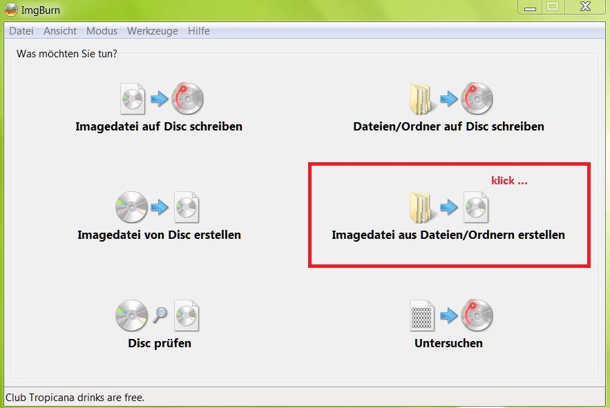

Meine Vorgehensweise im Zusammenspiel mit IMGBURN :
1. Die heruntergeladene Windows 7 originale ISO mit WINRAR in einen Ordner der Wahl entpacken
2. In diesem Ordner die ei.cfg im Verzeichnis SOURCES löschen

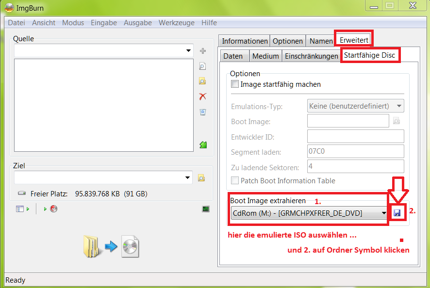

3. Die ORIGINAL ISO in einem virtuellen Laufwerk emulieren ...
4. IMGBURN aufrufen und wählen "Imagedatei aus Dateien/Ordner erstellen"...

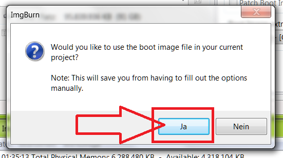

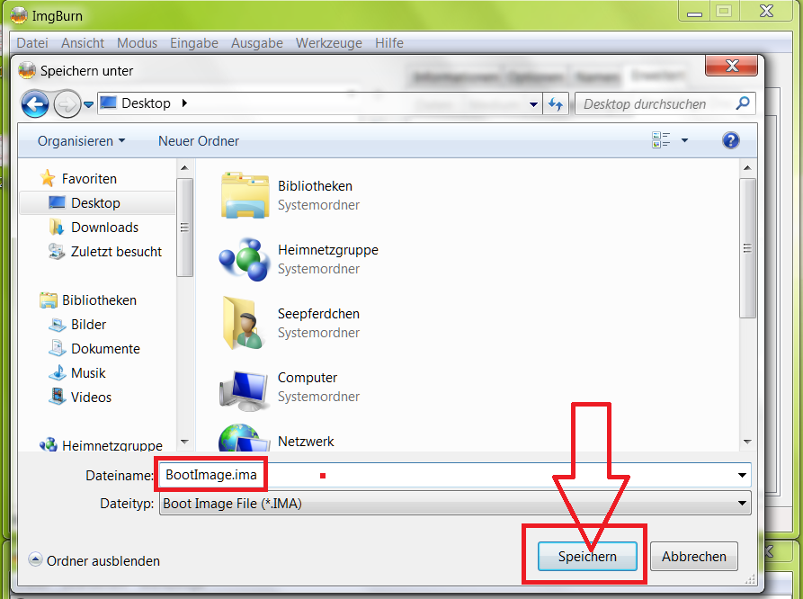

5. Im Reiter "erweitert" und "startfähige Disk" das emulierte DVD Laufwerk auswählen und auf den gelben Ordner daneben klicken um das BootISO zu speichern
6. Anschließende Abfrage durch IMGBURN mit JA beantworten. (UNBEDINGT ! Dadurch wird von 4 auf 8 Sektoren gesprungen).
7. dann in IMGBURN den Ordner der entpackten und editierten ISO auswählen und dahin, wohin die ISO gespeichert werden soll ...
8. Anschließend die ISO erstellen lassen ... die Abfrage nach automatisch Namen erstellen mit JA beantworten.
9. Es entsteht nun eine bootbare ISO, die mit jedem Brennprogramm auf eine DVD gebracht werden kann. Ohne die ei.cfg selbstverständlich.
10. Weitere An- oder Eingaben müssen in IMGBURN nicht gemacht werden ...
11. Zeitaufwand für dieses Vorgehen : 10 Minuten ...
Die Anleitung in Bildern (Bild 1 - 5) anbei ...
Viele Grüße und have Fun.

Der CODE 5 kommt nicht mehr, die neu gebrannte DVD wird gebootet.
Viele Grüße
