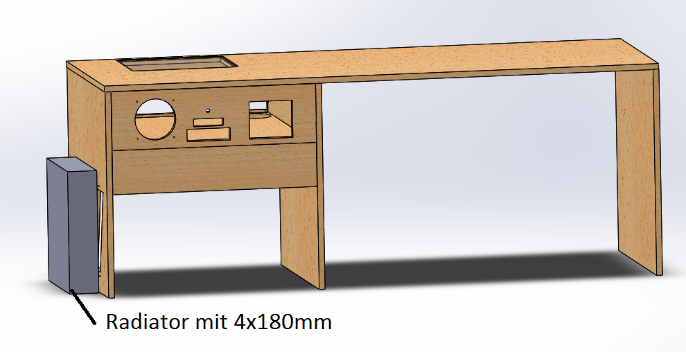

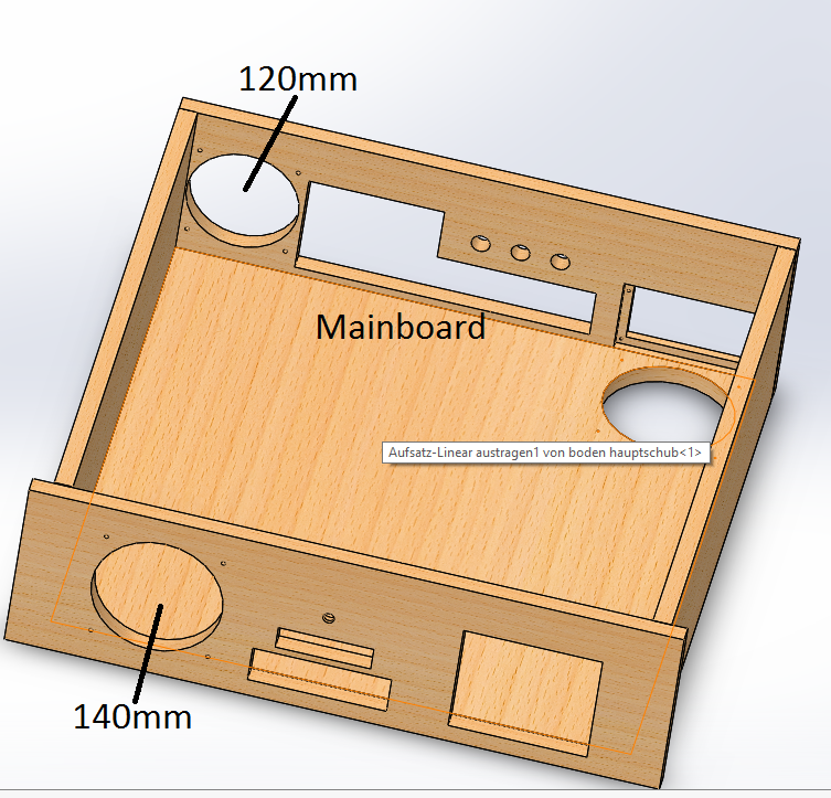

Momentan lasse ich mir gerade ein PC tisch case basteln. Nun ich habe dies in auftrag gegeben und wenn ich etwas an den layoutdaten ändern würde würde dies viel geld und zeit kosten. Nun mir ist aufgefallen das meine lüfter etwas unglücklich platzioert sind. Und zwar arbeite ich mit einem Schubladenprinzip also der pc wird in einer Schublade des tisches verstaut. nun habe ich an der Front und and der Rückseite ein Lüfter geplant doch mein überlegungsfehler ist das der Luftstrom nicht an gpu uind co vorbei geht. Macht das viel aus? case.png
Ich dachte es sei gescheiter den fan links zu machen da rechts der llluftstrom durch die Kabel und die Pumpe blockiert wäre aber das bringt mich zum denken

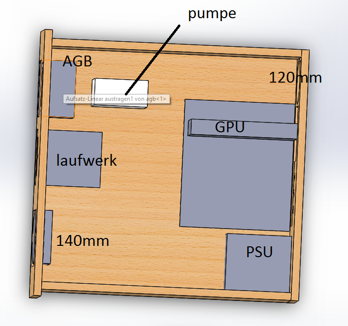

Was denkt ihr wenn ich den fan in die mitte einbaue wo jetzt laufwerk und frontpanel sind und dan halt einfach die kabel kompakt am lüfter vorbei führe sollte das gehen oder?
Bei einer Wakü kann man ja davon ausgehen das du die Radiatoren bereits anders untergebracht hast und kühlst?
Ansonsten einfach ein Brettchen hinter den Lüfter in der Front einsetzen (30-45°) , der den Luftstrom in die Mitte der Schublade bring.
würde die 120 er und 140 er bohrung diagonal anordnen das bringt mehr wie hintereinander. dann im Pusgh die lüfer so das es durchzug gibt
Keine Ahnung, wo deine Pumpe hin soll. Aber ich persönlich hätte vielleicht das Mainboard nach links verschoben und einen Lüfter rechts daneben platziert, der kalte Luft quasi direkt auf RAM und SpaWas bläst (evntl. mit Umlenkung wie von Jyskall vorgeschlagen. Die warme luft dann vorne raus. So kann man mit der Hand auch leicht mal fühlen, wie warm der Inhalt der Schublade so wird.
EDIT:
Oder besser noch: Mainboard ganz nach rechts und einen Lüfter an der rechten Wand montieren. So kann der Lüfter ohne Umlenkung direkt auf SpaWas und RAM blasen und es entsteht ein diagonaler Durchzug.
Was halktet ihr davon wenn ich die Front spiegle? Dadurch würde Kühleluft direkt zur cpu/spawa strömen un hinten durch die pcie blenden entweichen. Die rest wärme um die gpu wird dan der backfan klären
diagonal ist definitiv um welten effektiver
