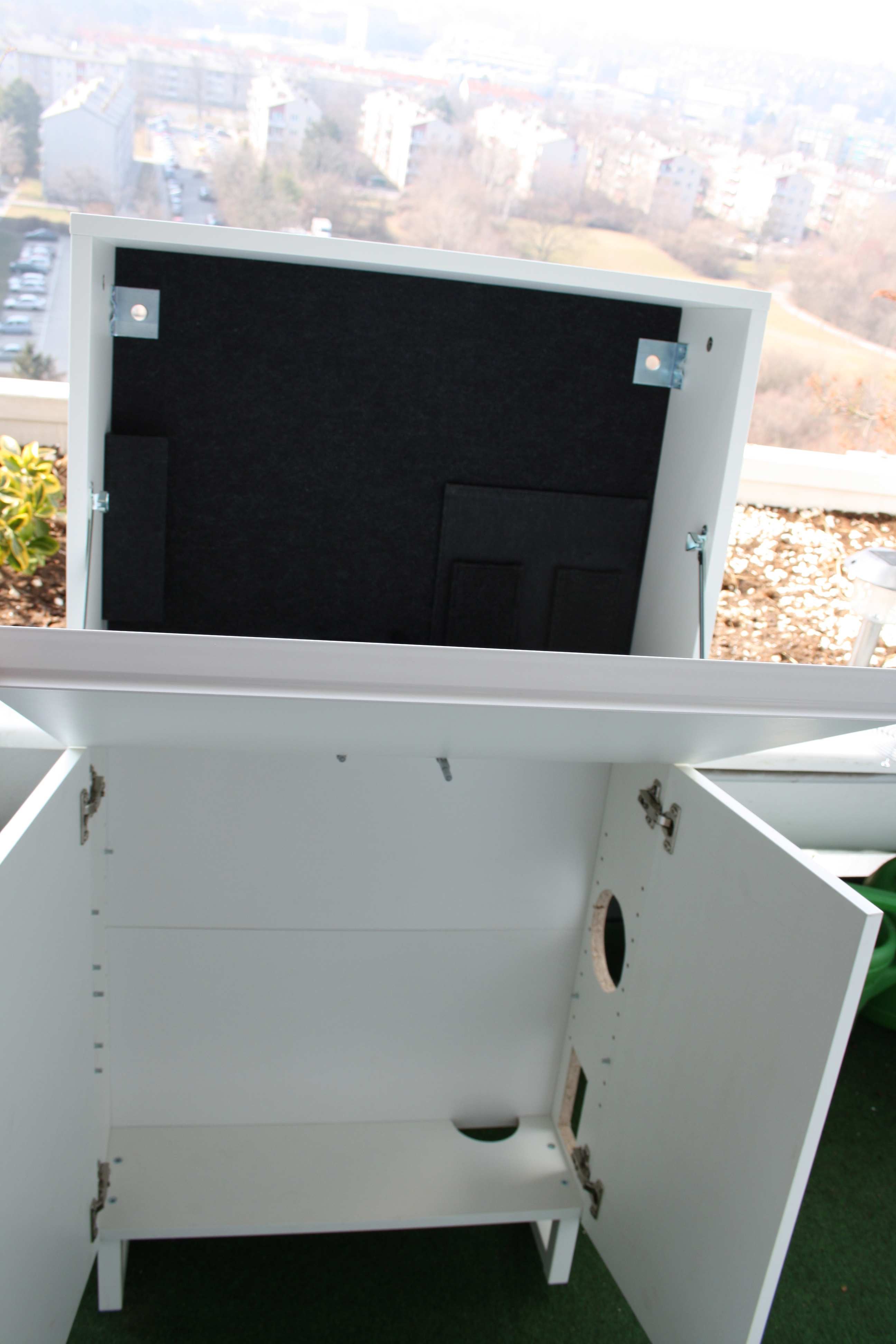

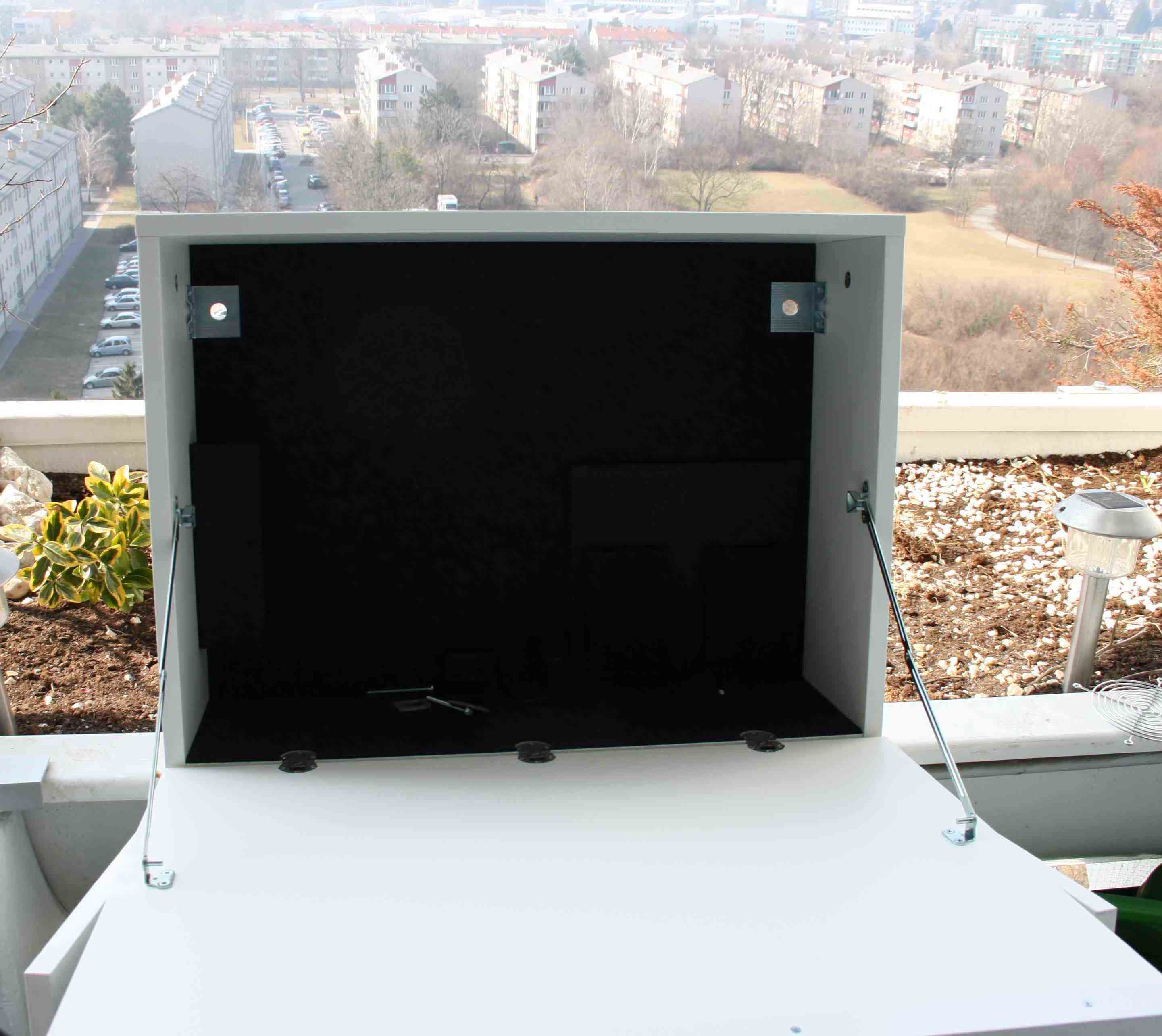

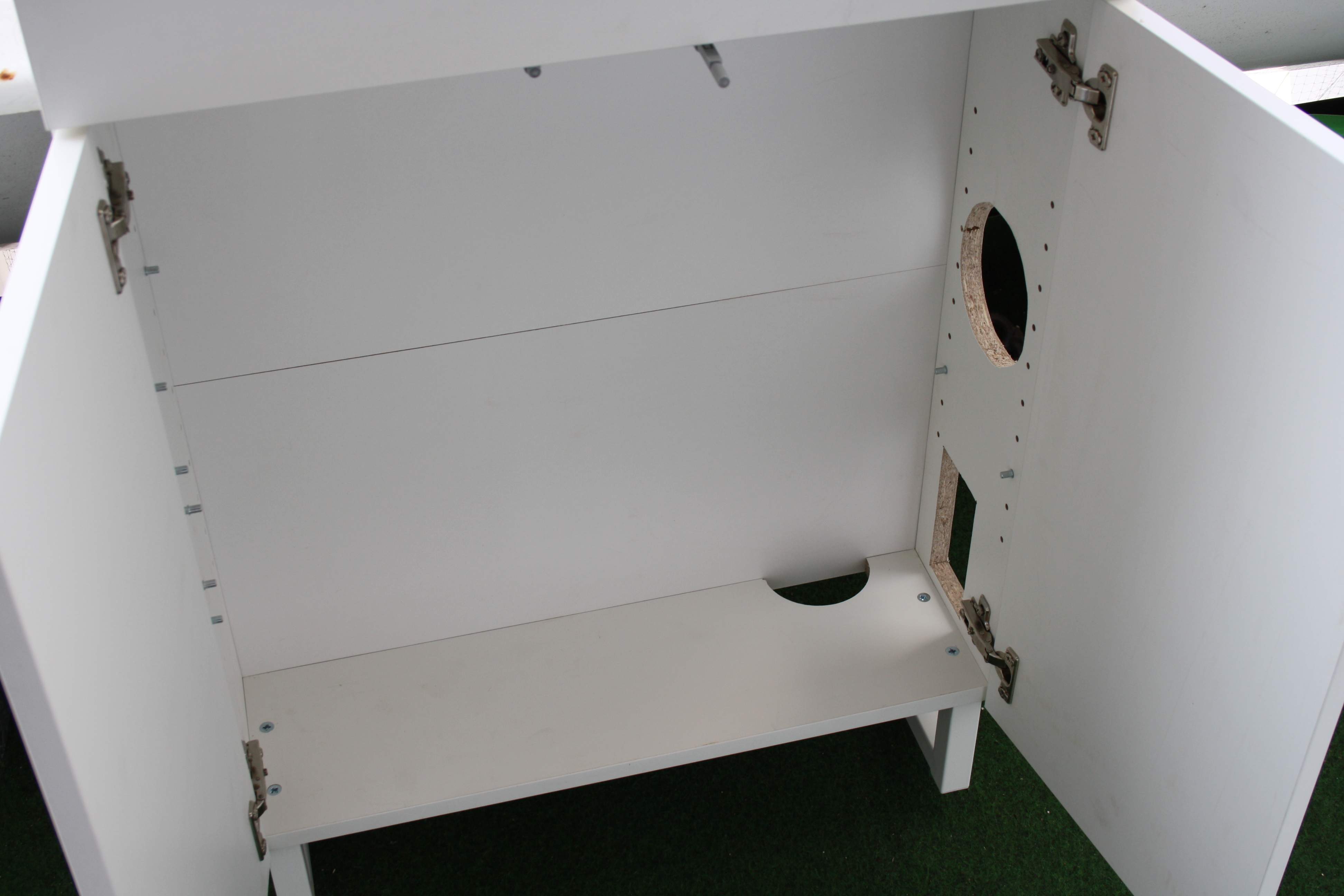

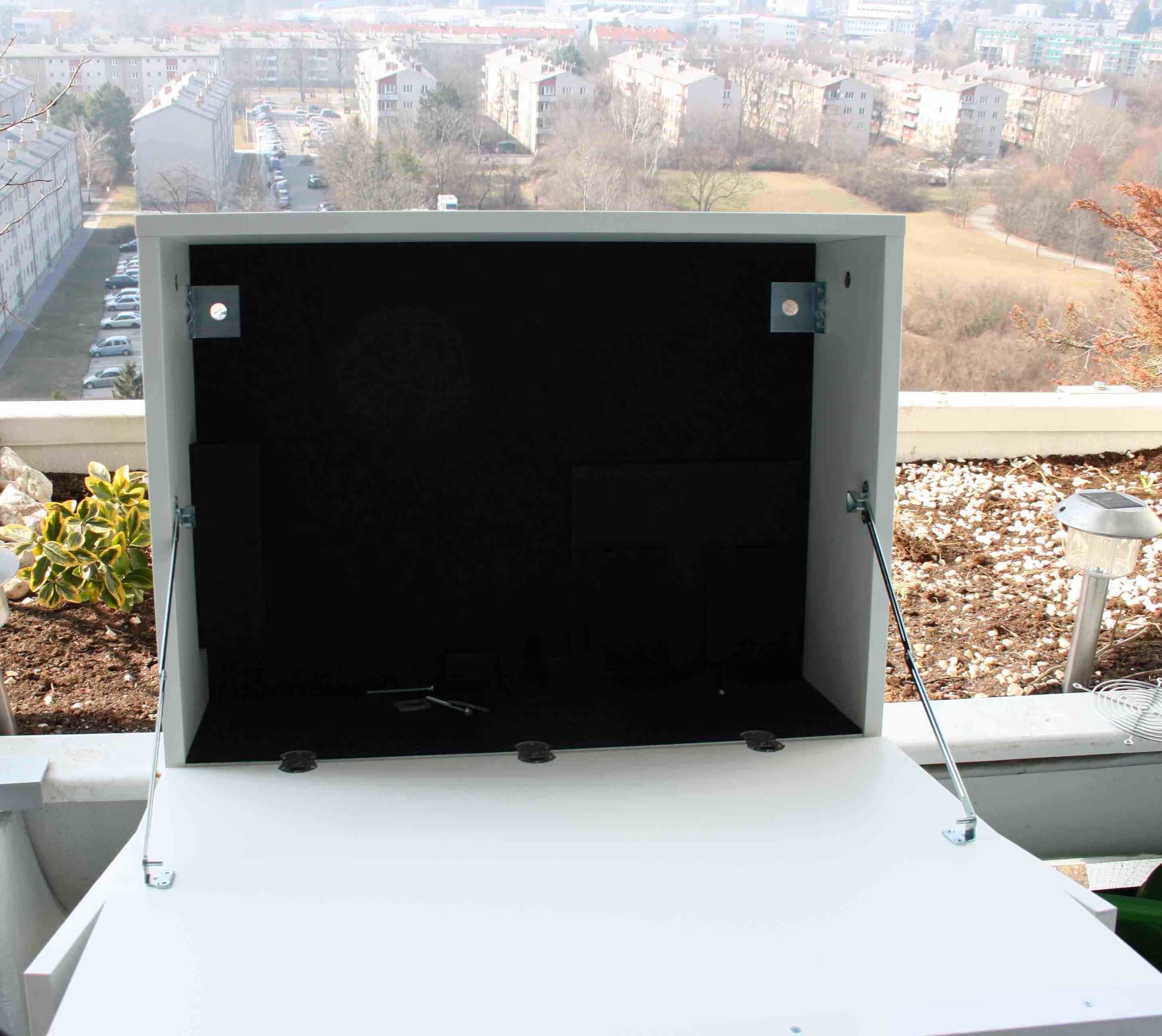

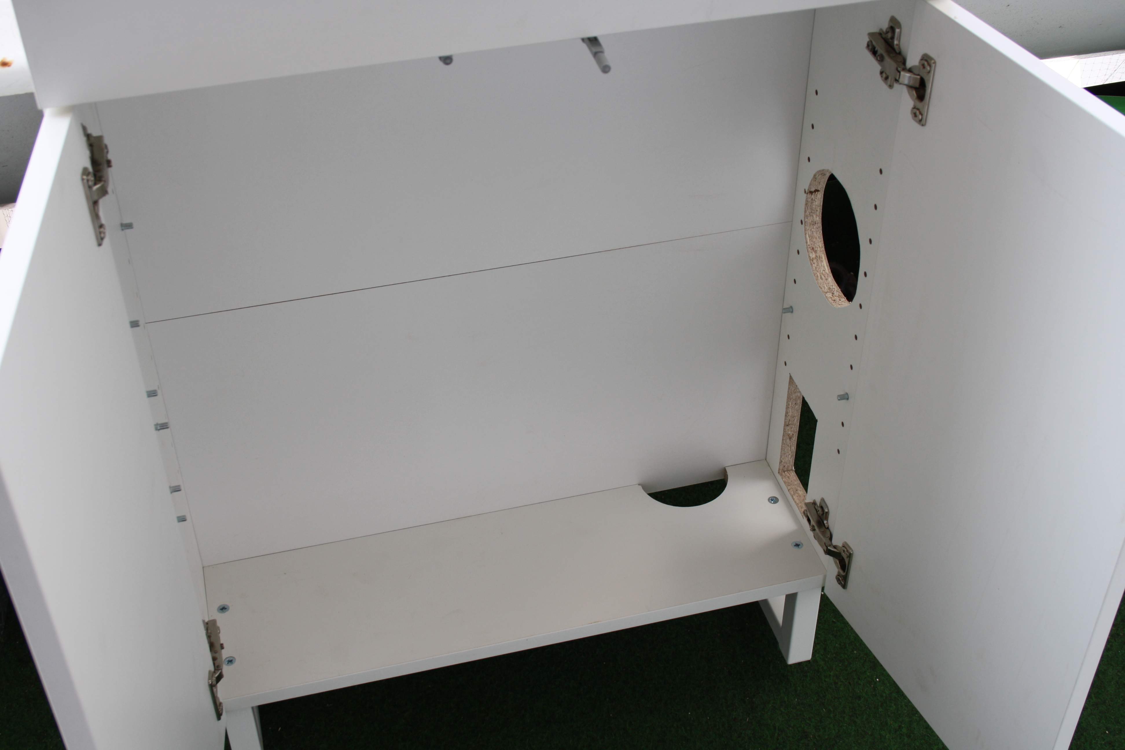

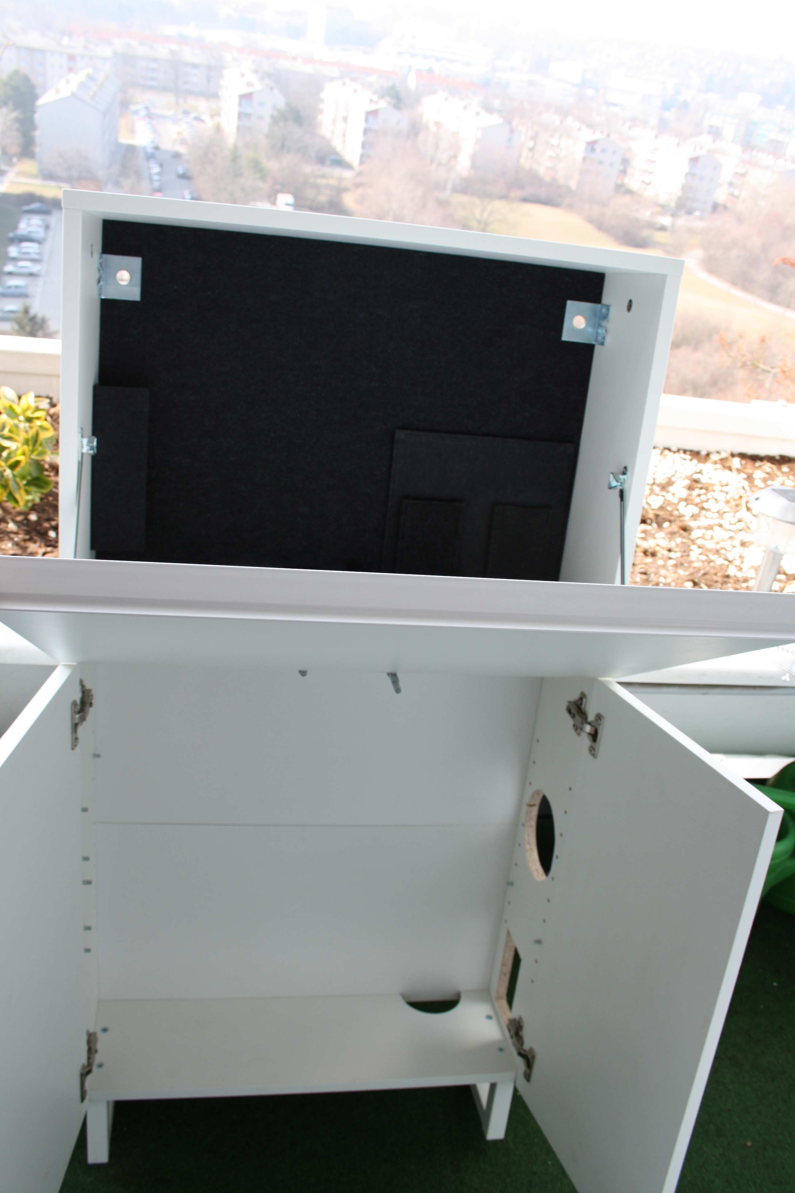

So Update:
Da das ganze ja nicht dicht ist, hab ich mich entschlossen zur kleineren Variante zu greifen, nämlich, rechts oben raus unten rein, NT unten rechts, seht selbst:D
