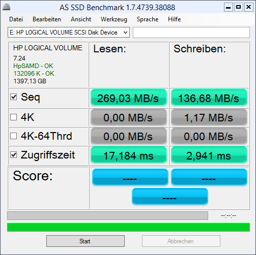

Hallo und guten Abend,
wie im Titel kurz beschrieben habe ich ein Problem und einige Fragen zu meiner Hyper-V Umgebung.
Kurz zur Hardware:
CPU: Xeon E3-1231 V3 4C/8T 3,4 GHz vorher G3220 aber ich dachte die sei zu schwach.
Mobo: Supermicro X10SLL-F
Ram: 16GB
OS: Winserver 2012 R2
RAID Controller: HP Smart Array P400 mit 256MB Cache + Batterie.
HDD Aktuell: 256GB Kingston SSD, 2*2TB WD Green Winserver Software RAID1, 8x250GB Seagate und WD Platten RAID6 am P400
HDD Ziel: 256GB Kingston SSD, 8x3TB WD Red am P400
Eigentlich wollte ich einfach ein Windows Software RAID5 über die 8 Platten spannen, da ein RAID6 nicht möglich war. Hier war die Performance allerdings Katastrophal und auch die Storage Pools änderten daran sehr wenig.
Das nächste Vorhaben war dann eine Installation von OpenMediaVault oder Xpenology (Da ich das DS1813+ damit ergänzen bzw. langfristig ersetzen wollte) in einer VM und das Durchreichen der Platten direkt in die VMs um diese dann als iSCSI Ziel wieder in Windows als Datenspeicher zu verwenden.
Hier langweilte sich dann zwar die CPU lt. Prozessinfo der Systeme aber anscheinend war der VSwitch von Hyper-V mit der Datenverarbeitung überfordert.
In dieser Konstellation waren die Platten noch an einem Host Bus Adapter angeschlossen(also nicht am P400). Die Performance des RAIDs konnte ich im System leider nicht testen, aber die Initialisierungsgeschwindigkeit unter OMV lag bei knapp 210 MB/s.
Daraus wurden dann aber im Netzwerkverkehr über Samba oder iSCSI zwischen 40 und 60 MB/s. Am Hyper-V selbst war hier der Prozess Systemunterbrechungen teilweiße bei 20% CPU Last während der Datenübertragungen.
Dies liegt anscheinend aber an der mangelnden Unterstützung der Virtuellen LAN Karte im Linux. Den Tipp mit der Aktivierung von SR-IOV habe ich angewendet, hat aber leider nichts gebracht.
Damit war dann das Thema Software RAID leider erledigt und ich habe mir einen HP P400 zugelegt.
Hier liegt die Performance nun bei 270 MB/s lesen und 137 MB/s schreibend.
Der Cache am Controller wurde 90% lesen / 10% schreiben aufgeteilt und ein Verändern dieser Parameter führte zu keiner Änderung(deaktivierung des Cache führte zu 20 MB/s). Auch den Cache der Festplatten habe ich reaktiviert um in den Genuss von mehr als 100 MB/s zu kommen.
Mein Problem ist nun: Ich wollte eigentlich ein Linux MDADM Software RAID6 um nicht an Hardware gebunden zu sein.
Das musste ich leider verwerfen, da dies Virtualisiert anscheinend ein unmögliches Unterfangen ist.
1. Frage: Gibt es irgendwelche Tipps oder Tricks wie man die Performance von Linux im Netzwerk in einer VM erheblich verbessern kann sodass mehr als 200 MB/s schreibend dabei raus kommen (Der Hyper-V Vswitch stellt immerhin 10 Gbit/s intern zur Verfügung)?
2. Frage: Habe ich mir vom HP Smart Array vielleicht einfach zuviel erwartet und benötige einen neueren bzw. besseren Controller?
3. Frage: Wird der Controller mit den WD RED 3TB eventuell schneller aus irgend einem Grund?
4. Frage: Setze ich eventuell den falschen Hypervisor ein?
Zusatzinfo: Ich habe auch VMWare ESXi 5.5 bereits getestet und auf Grund der noch schlechteren RAID Leistung in Linux VMs wieder verworfen.
Die Festplatten aus dem DS1813+ wollte ich erst entnehmen wenn alles so läuft wie es soll und alle VMs auf den 250GB Platten vorbereitet wurden.
Ziel: Ein VM Host auf dem ein Win8 als 24/7 PC Remote erreichbar ist. Ein Linux oder Win als Datenlager, Medienserver mit Plex und einer Cloudlösung (wie Synology Cloudstation).
Mit dem HP P400 wäre dies alles auch möglich aber ich möchte im Netzwerk eben den Luxus der vollen Gbit LAN Geschwindigkeit nicht verlieren. Hier wurde ich durch die Synology DS1813+ extrem verwöhnt.
Am liebsten wäre mit eine fertige kleine Linux Distri gewesen in dem ein MDADM Raid läuft und über KVM die VMs erstellt bzw. verwaltet werden. (Gibts aber anscheinend nur bei Qnap)
Möglichkeiten: Ich kann den Hypervisor wechseln. Solange es ein Frontend (Gui oder Webinterface) gibt sollte es machbar sein.
Natürlich aber auch eure Vorschläge, sonst würde ich nicht fragen:D.
Ich bin leider mit meinem Wissen am Ende und hoffe, dass jemand von euch eine Rettende Idee hat.
Vielen Dank für eure Hilfe!!
Liebe Grüße und schönen Abend noch,
Flo
1. RAID6 Performancetest mit AS SSD Benchmark as-ssd-bench HP LOGICAL VOLUM 21.02.2015 04-49-00 MB.png

Naja hauptsächlich gehts mir darum, dass mir das RAID selbst mit 270/140 MB/s etwas zu langsam vorkommt für mehrere VMs. Ist einfach so, dass meine DS1813+ 352/212 MB/s schafft mit nem Atom^^.

Hab mal den AS-Bench bei mir laufengelassen, ich komme auf 530/460 MB/s.

Nunja 530/460 MB/s hört sich schon bedeutend besser an und ist auch eher das was ich erwartet habe von einem RAID Controller.

Der P400 ist lahm, die Platten sind lahm, RAID6 ist lahm. Du musst an den drei Dingen schrauben, sonst wird die Performance nicht besser.
Öhm ja ok, dass der P400 lahm ist hab ich verstanden. Wo genau die Festplatten und RAID6 lahm sein soll verschließt sich mir aber. Schon klar, dass ich keine Ramdisk oder einen SSD Verbund habe.
@jumpin: Vielen Dank, werde ich daheim gleich mal probieren ob ich das wo finde.
Die WD Red sind Platten für ein Datengrab und nicht für einen Hyper-V-Server. Die sequentielle Datentransferrate mag noch OK sein (da limitiert eher der P400), die IOPS sind es ganz sicher nicht. RAID6 ist für einen Hypervisor die schlechteste RAID-Variante, man will eigentlich RAID10. Du erwartest von deiner Konfiguration schlichtweg eine Performance, die sie so nicht liefern kann.
Wenn du magst kann du Ausgabe des HPACUCLI vom Befehl "controller all show config detail" posten, da kann man sehen, ob der Controller alle Caches korrekt benutzt.
RAID Level 5 + 6 sind aufgrund der verteillt geschriebenen Checksummen gerade beim Schreiben ziemlich träge...
Verglichen mit RAID 10 sind gerade die Parity Level beim Schreiben ziemlich träge, sollte man auch eher von abraten
Ich erwarte hohe sequentielle Datenraten für mein Datengrab. Daher auch das RAID6 und die 5400 Umdrehungen Platten.
Die Hyper-V Server laufen sowieso auf der SSD bzw. zukünftig vermutlich dann den SSDs^^ Das sollte aber oben klargestellt sein.
Die Caches sind denke ich schon richtig eingestellt. Zumindest habe ich so das Maximum bisher erhalten, aber ich werde die Einstellungen mal posten.
Ich habe derzeit die 8 WD Red in einer DS1813+ und da passen die Lese und Schreibraten bei einem RAID6.
Beim Lesen hast du die ja auch (weswegen etwa beim MSSQL Server Bestpractice ist RAID 10 zu nutzen anstelle von RAID 5 oder RAID 6)

Wenn du hohe sequentielle Performance haben möchtest, warum benutzt du dann einen so alten Controller? Der P400 ist 2006/2007 rausgekommen, wenn ich mich recht erinnere. Der unterstützt nicht einmal SATA2.
Für mich ist hohe sequentielle Performance schon der bereich zwischen 200 - 300 MB/s schreibend. Lesen ist mir noch vergleichsweise egal. Da dachte ich, dass ein P400 doch mithalten kann.
Da habe ich mich aber offensichtlich sehr getäuscht.
Ich habe nun nach und nach auch schon herausgefunden, dass einfach die RAID 5 und 6 Modi die Leistungsbezogenen Grenzen des Controllers aufzeigen.
Bei einem RAID0 mit 4 von den 250GB Festplatten erreiche ich z.b. 250 MB/s beim Lesen und 300 MB/s beim schreiben.
