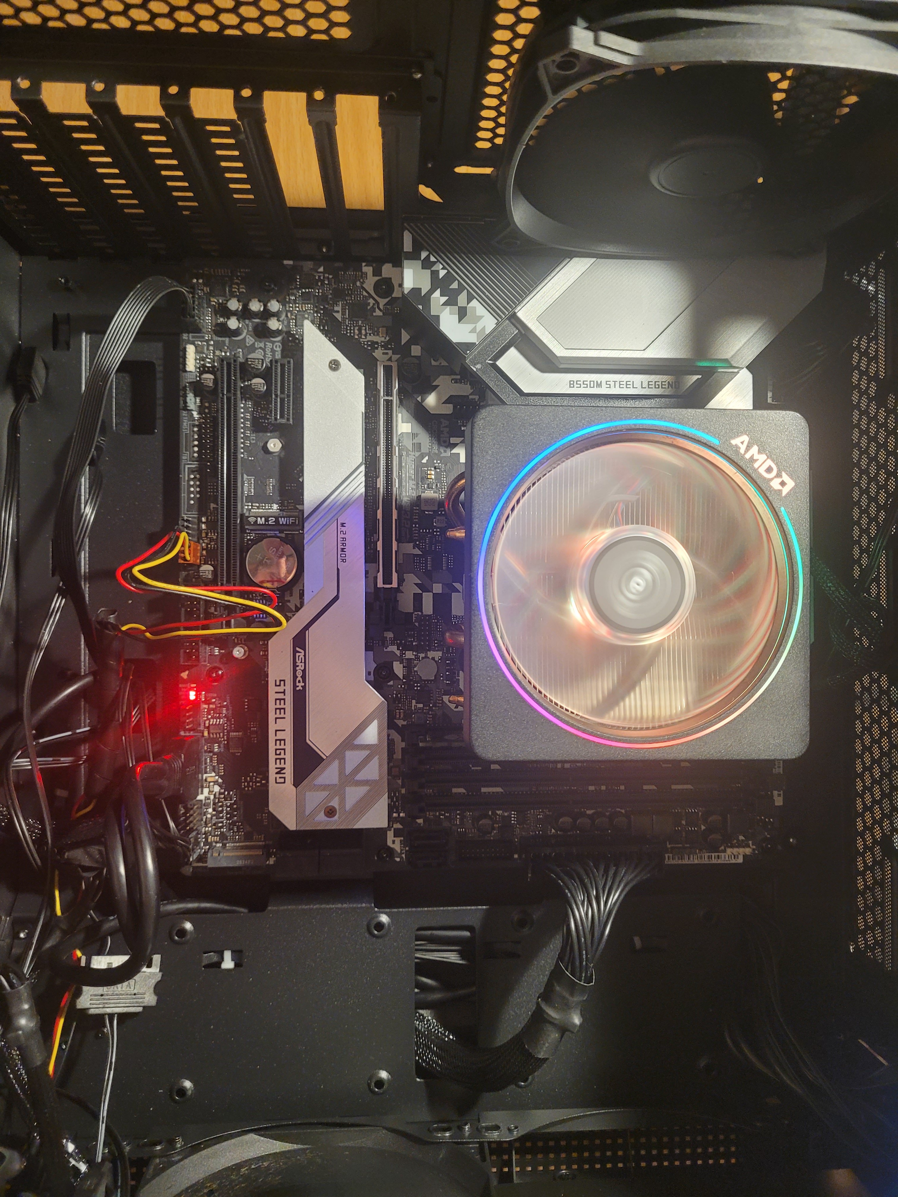

Starte ich den Rechner ohne die Grafikkarte, so drehen sich die Lüfter und die Anzeige der Lämpchen zeigt erst zusammen DRAM und CPU in Rot an.
Diese Lampen erlöschen nach kurzer Zeit und VGA wird erst in Rot angezeigt und danach Boot! (Beide bleiben dann auch am leuchten)

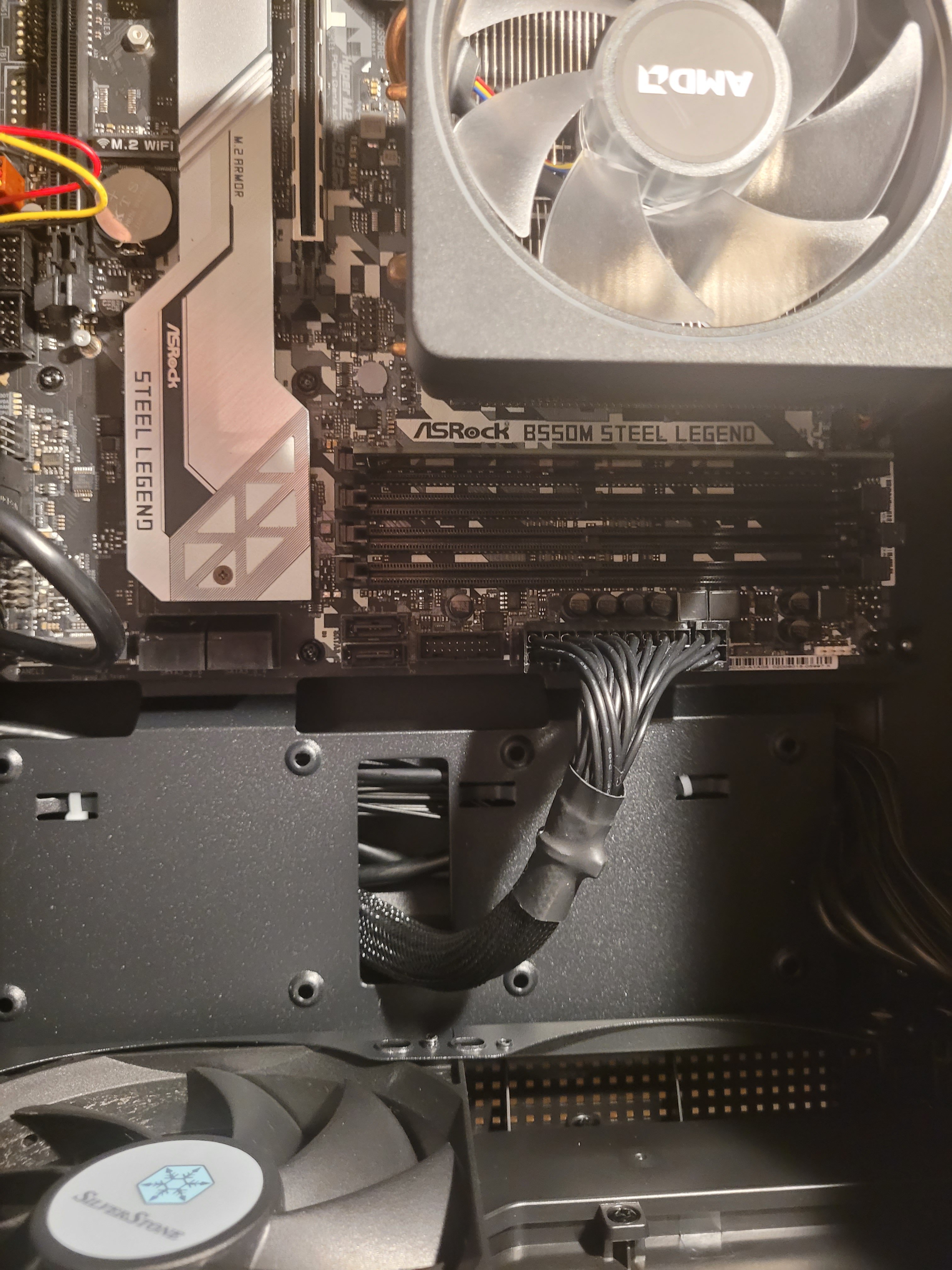

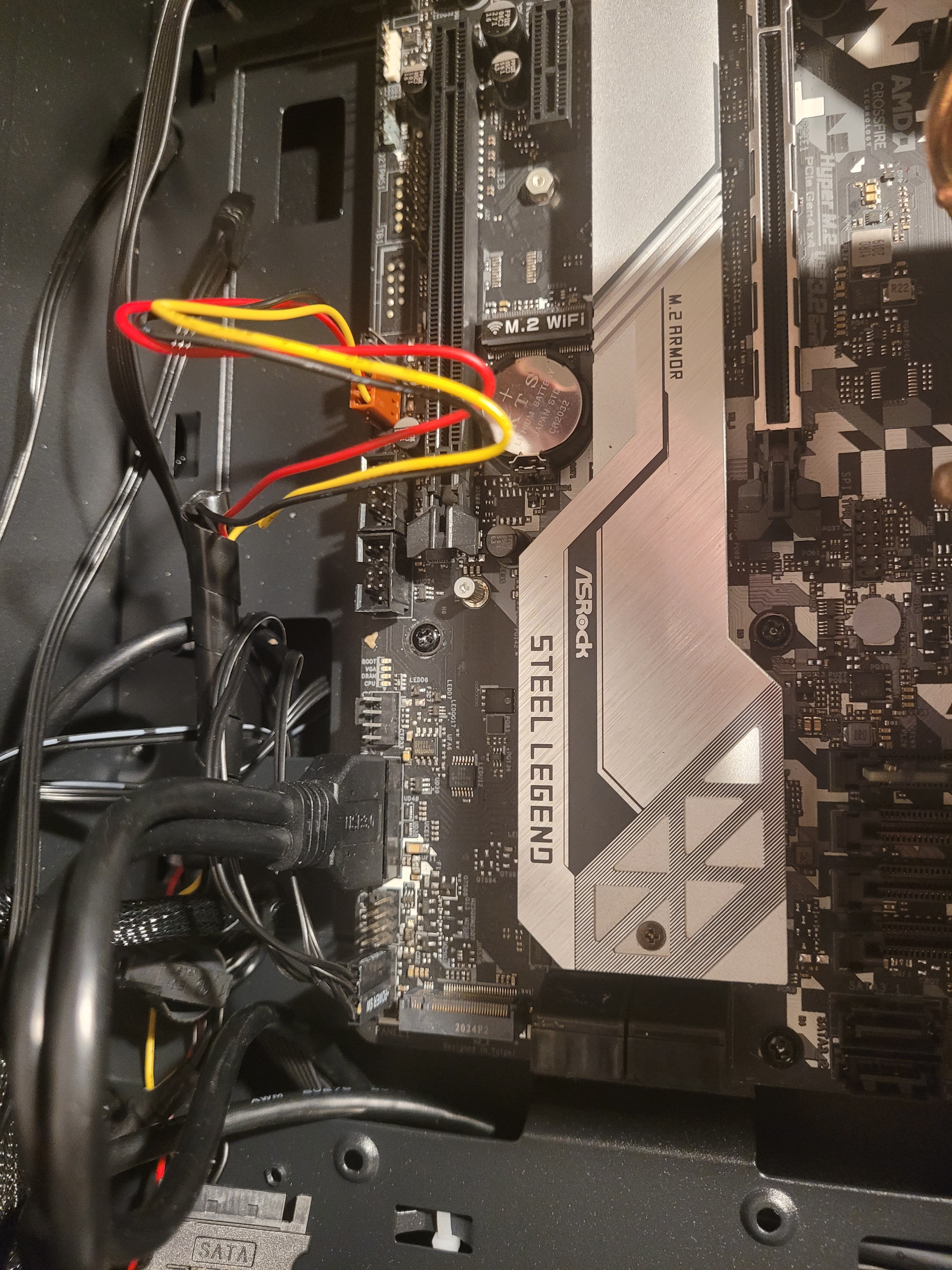

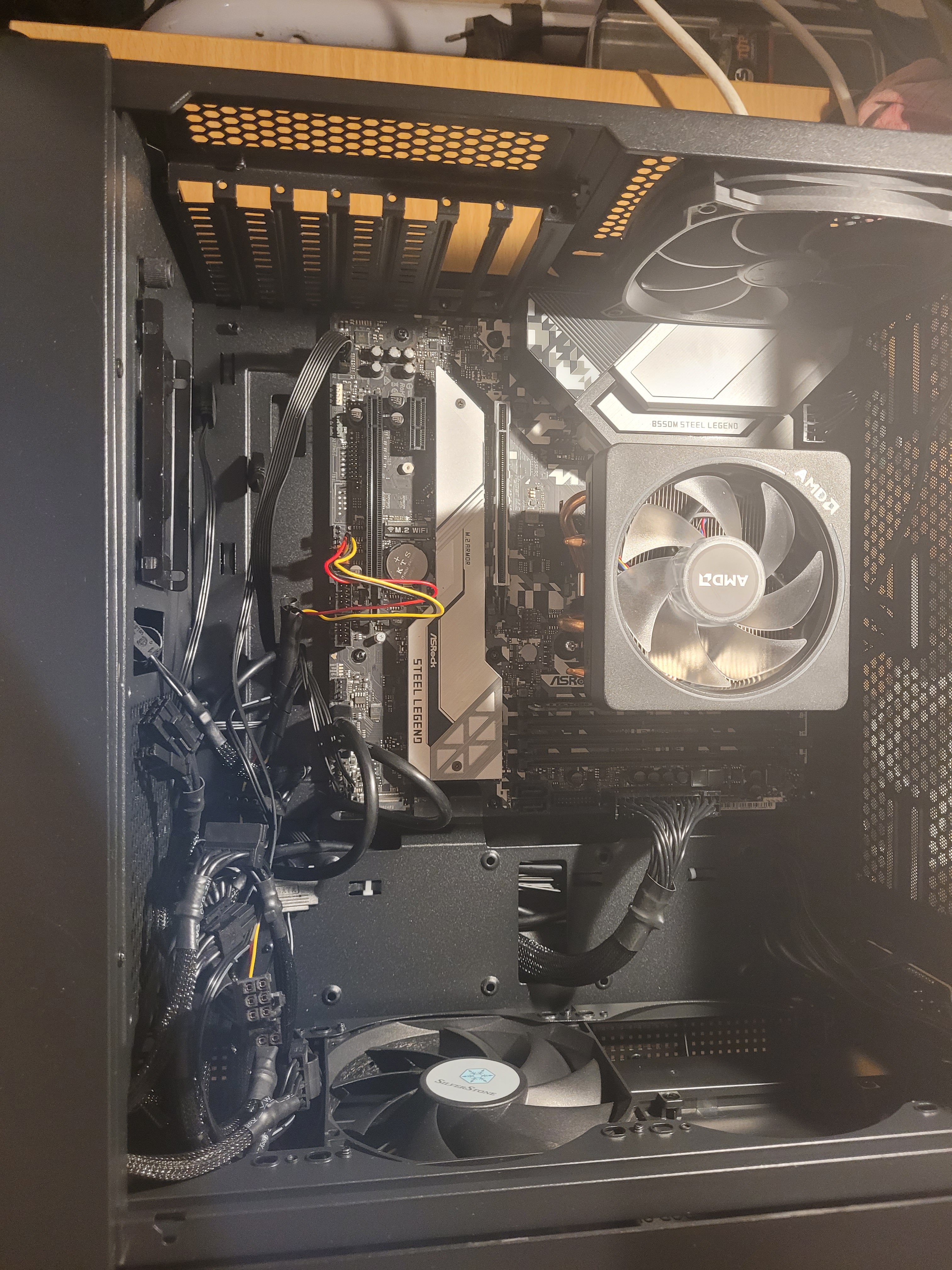

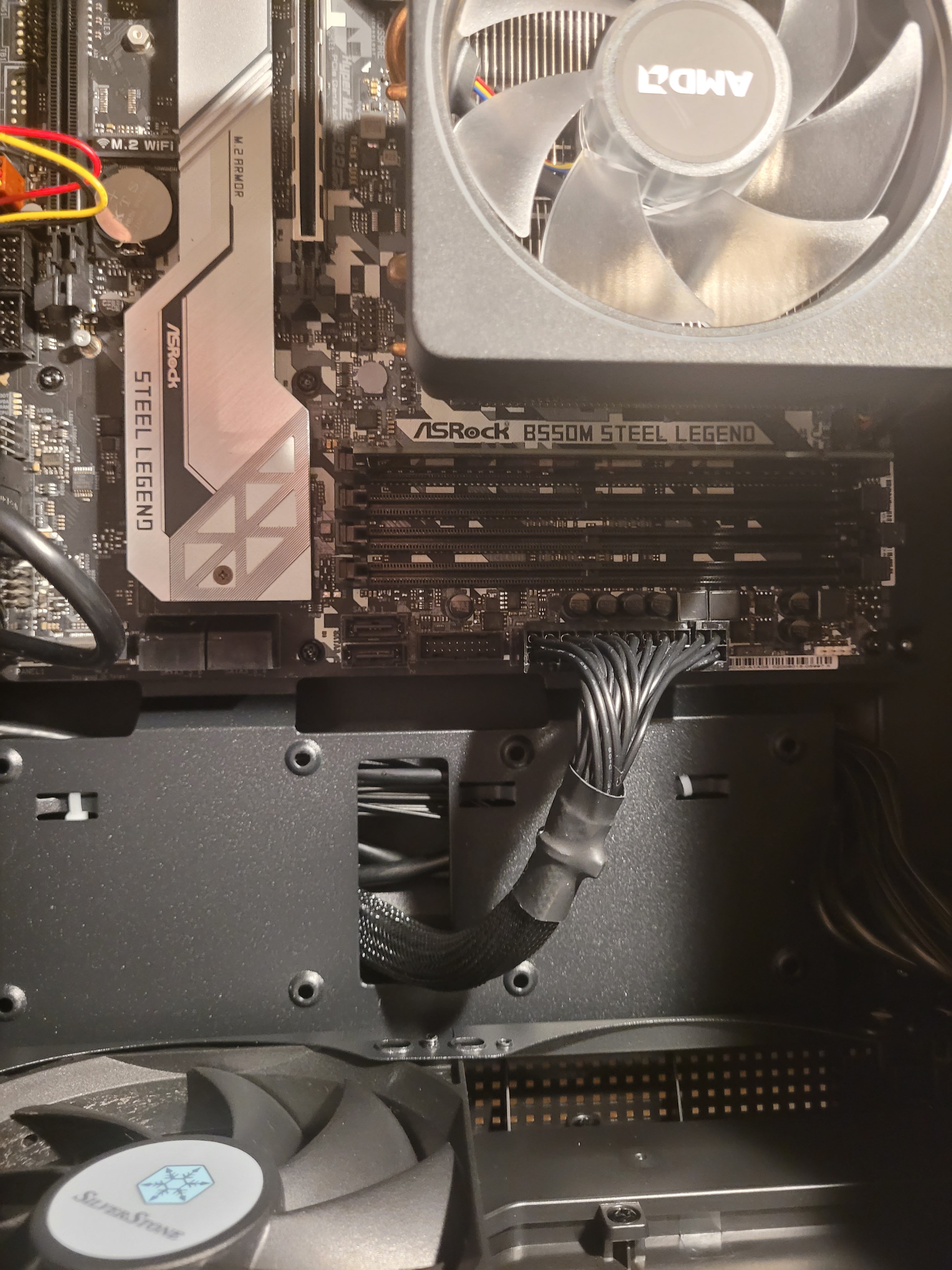

Und: mach mal vernünftige Fotos... von Board- u. Netzteilverkabelung...

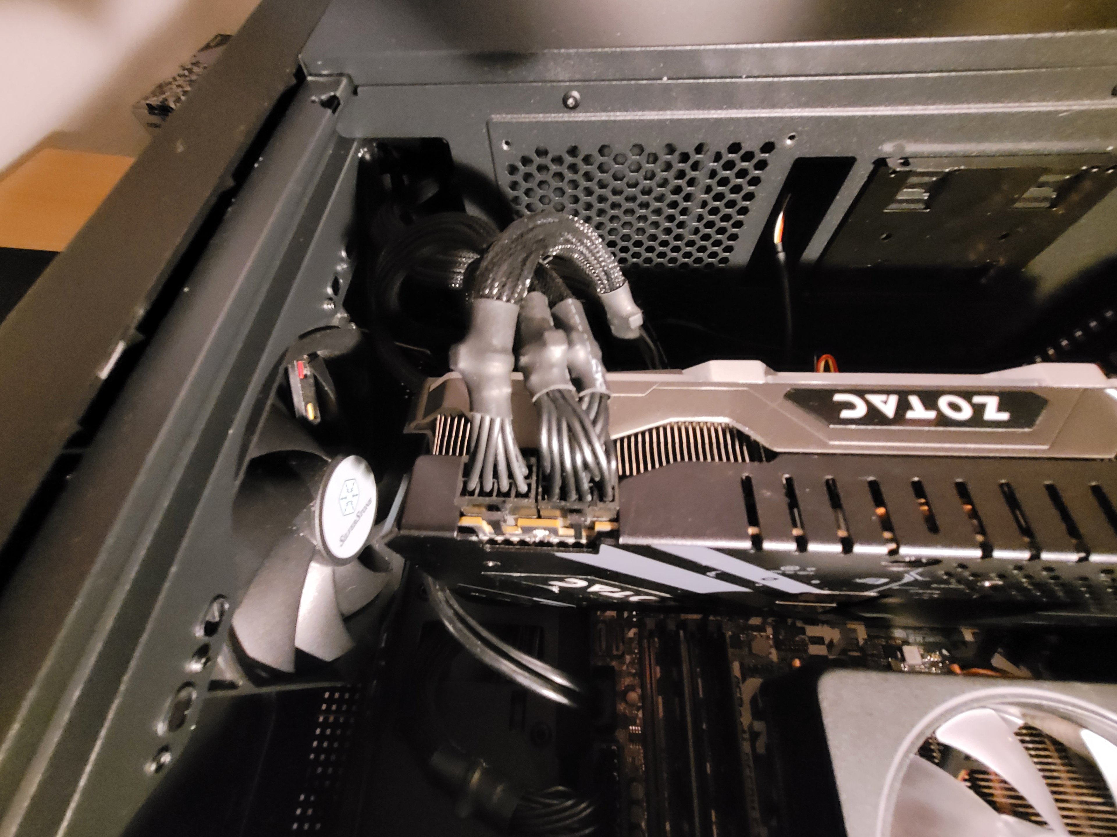

Grafikkarte habe ich mit dem Netzteil verbunden und zeigt auch erstmal an das Spannung anliegt(Grünes Lämpchen)

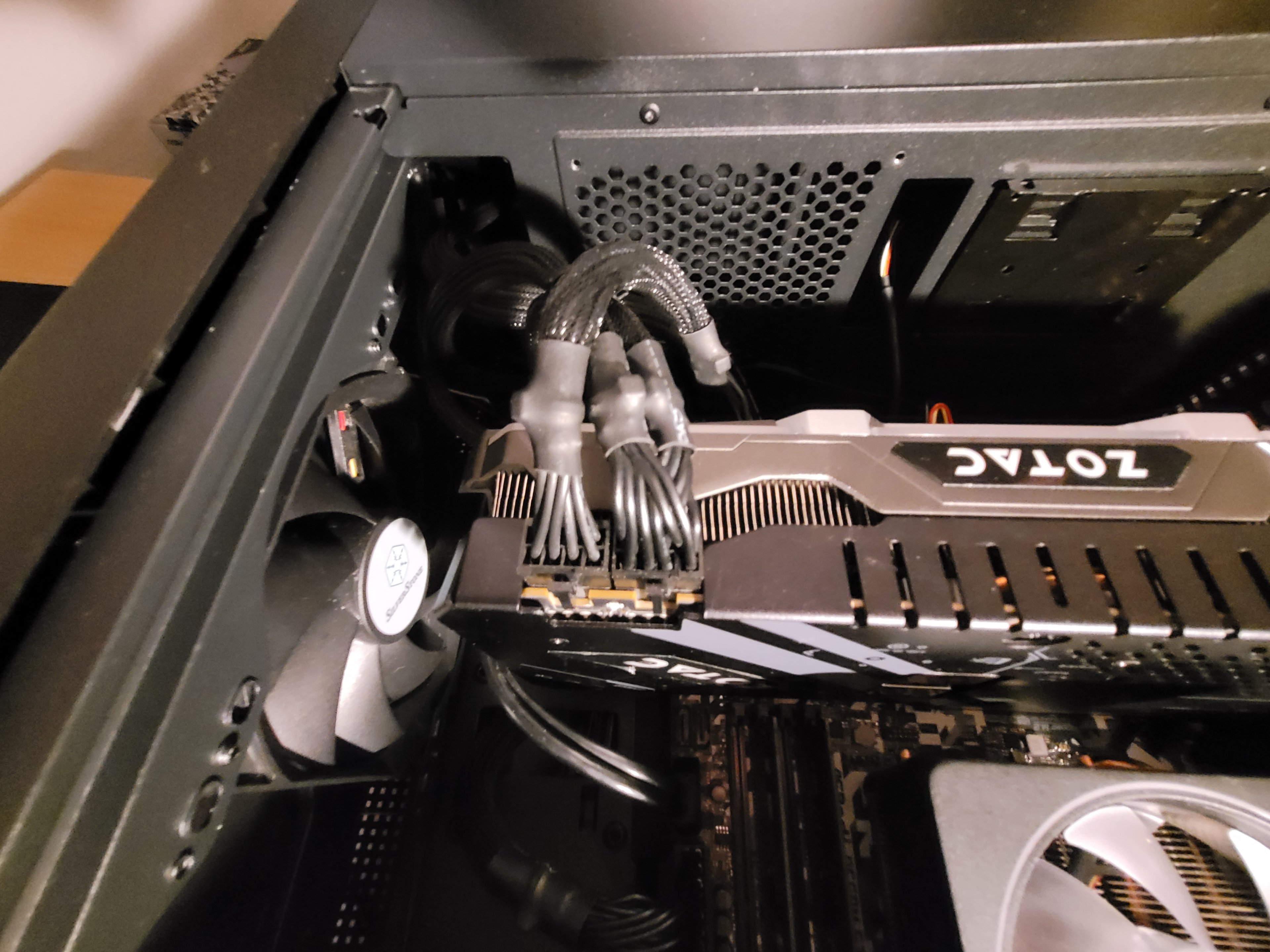

Graka ist aber auf den Bildern ausgebaut.

Ohne Grafikkarte passen die Anzeigen der Diagnose LED zum System-Zustand: keine Grafikkarte und nichts Bootfähiges gefunden. (CPU: gut, RAM: gut*)
Sobald die Grafikarte drin ist, greift die Schutzschaltung vom Netzteil und schaltet notfallmässig direkt wieder ab. Mit fehlenden Kabeln an der Graka kriegste so ein Verhalten nicht hin. Die dürfte ein Problem haben.
Zeig auch gerne mal ein Bild mit eingebauter Grafikkarte, aber große Hoffnung habe ich da eher nicht, daß Du ein falsches Kabel mit Gewalt reingeprügelt hast, o.ä.
(*Speicher ist auch nicht im zu bevorzugenden Slot eingebaut, aber das ist hier nicht die Ursache.)
Der 4-polige vom 20+4 Stecker sitzt nicht richtig.
Mit Graka versucht er zu starten, aber direkt der Saft wieder weg.
Vermute mal dann wirds an der Graka erstmal liegen.

Power bekommt die Graka auch vor dem starten und leuchtet Grün, der PC macht halt leider nicht viel danach.

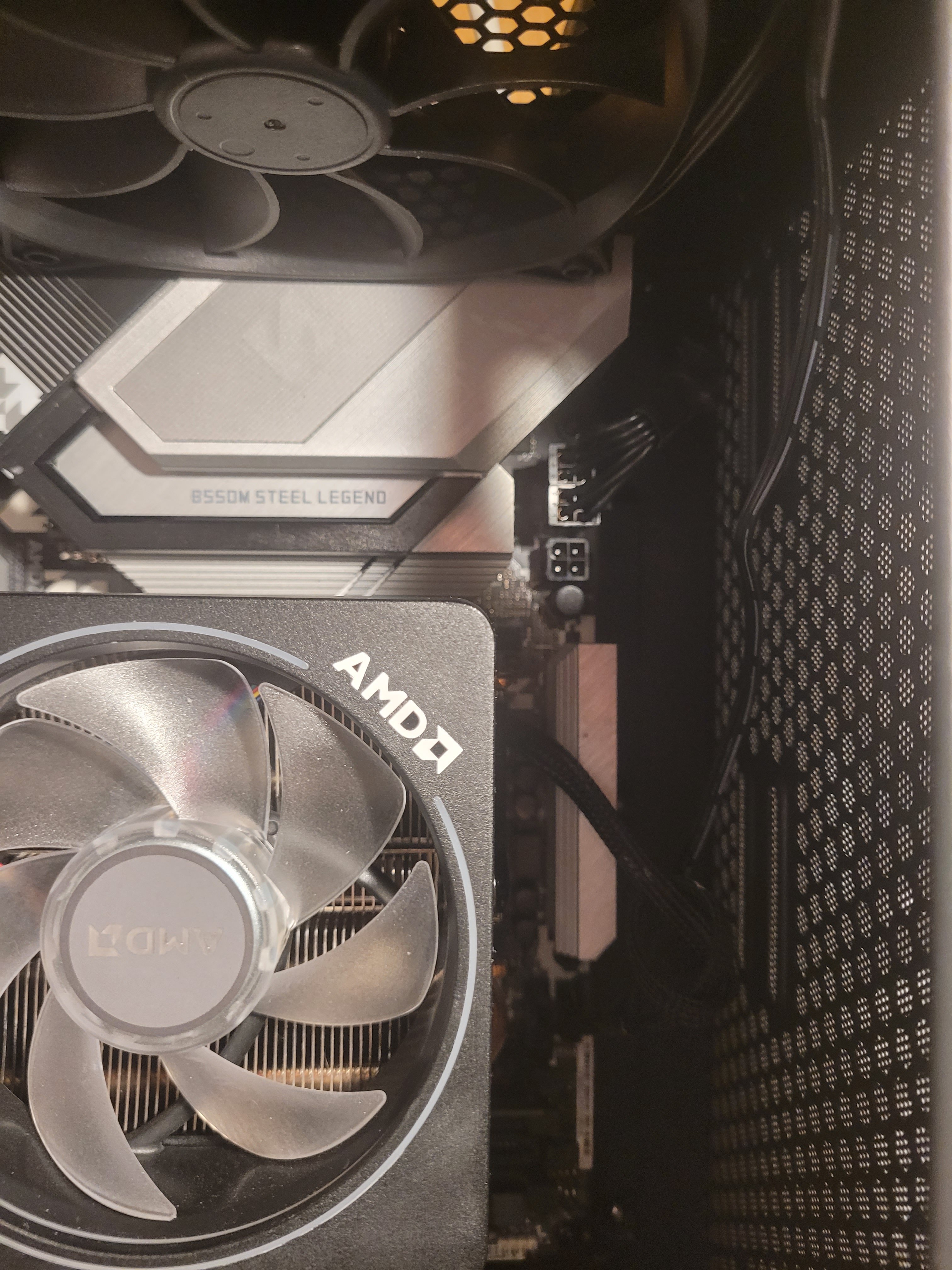

Korrigiert, danke (Sehr gutes Auge)
NotSure700 schrieb:
ATX12V2 vergessen
ist optional (Handbuch, S.31)

Naja, zumindest mir ist kein Standard ATX Mainboard bekannt das mehr als einen 8-Pin unbedingt benötigt...
Natürlich macht es trotzdem Sinn alle zu beschalten falls passende Kabel vorliegen da der Spannungsabfall geringer ausfällt - wirklich von Vorteil ist das allerdings nur bei OC wobei das mit deiner CPU nicht mal wirklich nennenswert möglich ist.
