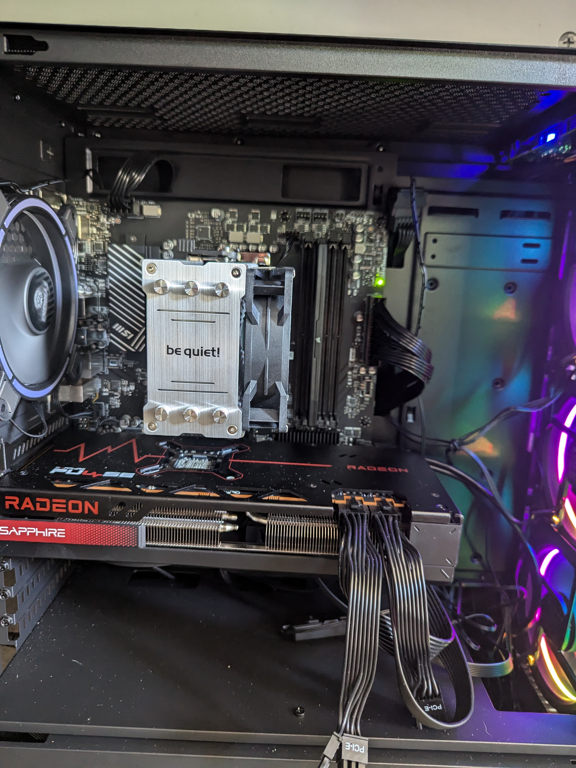

Seit 7 Jahren hatte ich nun mein altes System in Nutzung und es wurde Zeit für die Rente, der i7 7700 und die Geforce 1060 waren einfach nicht mehr ausreichend für Star Citizen & Co., also wagte ich mich an einen neuen Eigenbau.
Der hat auch weitgehend geklappt, nur leider kriege ich beim Starten kein Bild. Nada, nichts, niente. Das System ist aber soweit aktiv, Lüfter, GraKa usw. laufen. Am Mainboard leuchtet die grüne Boot-LED So denn, die Eckdaten:

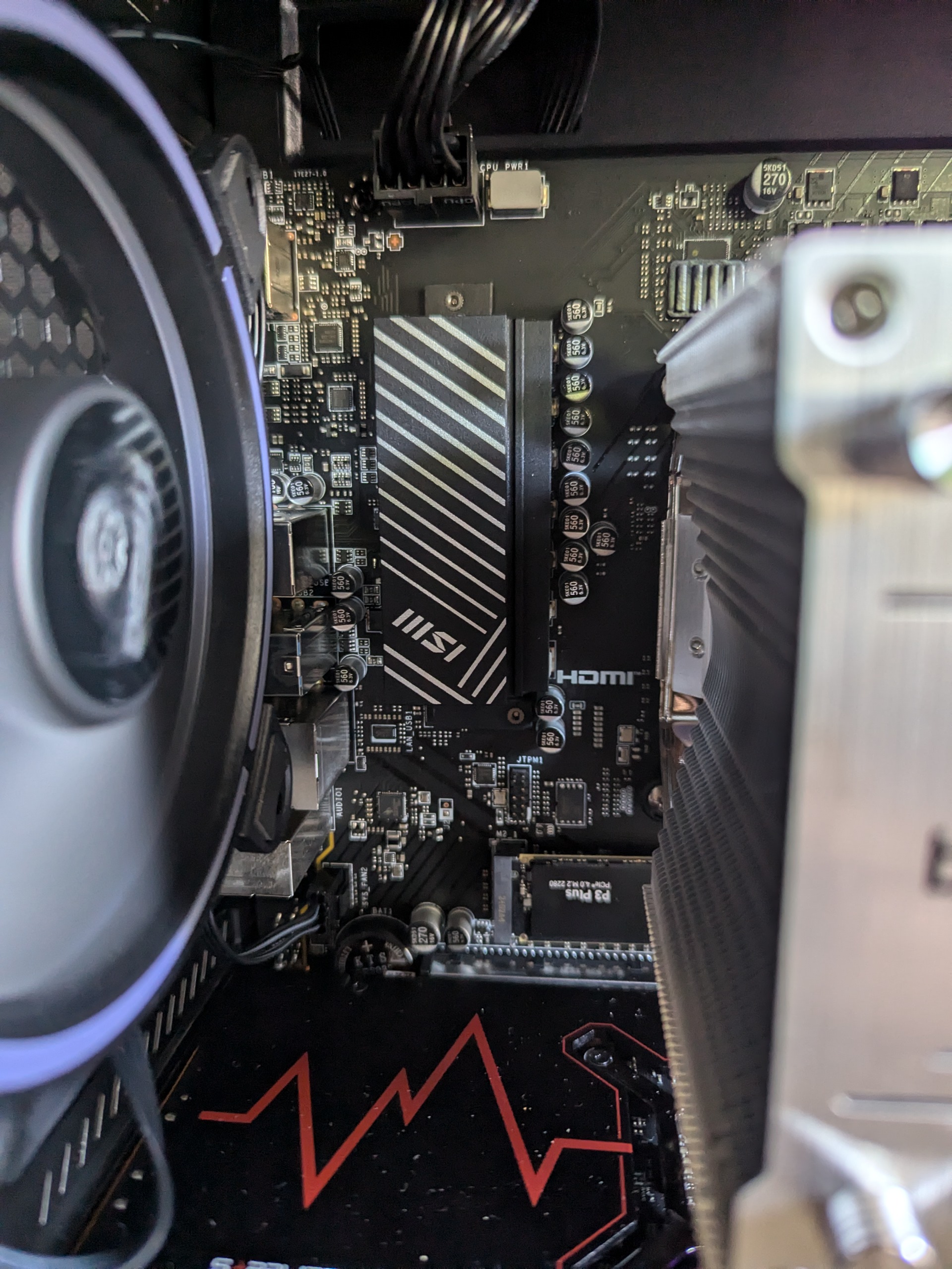

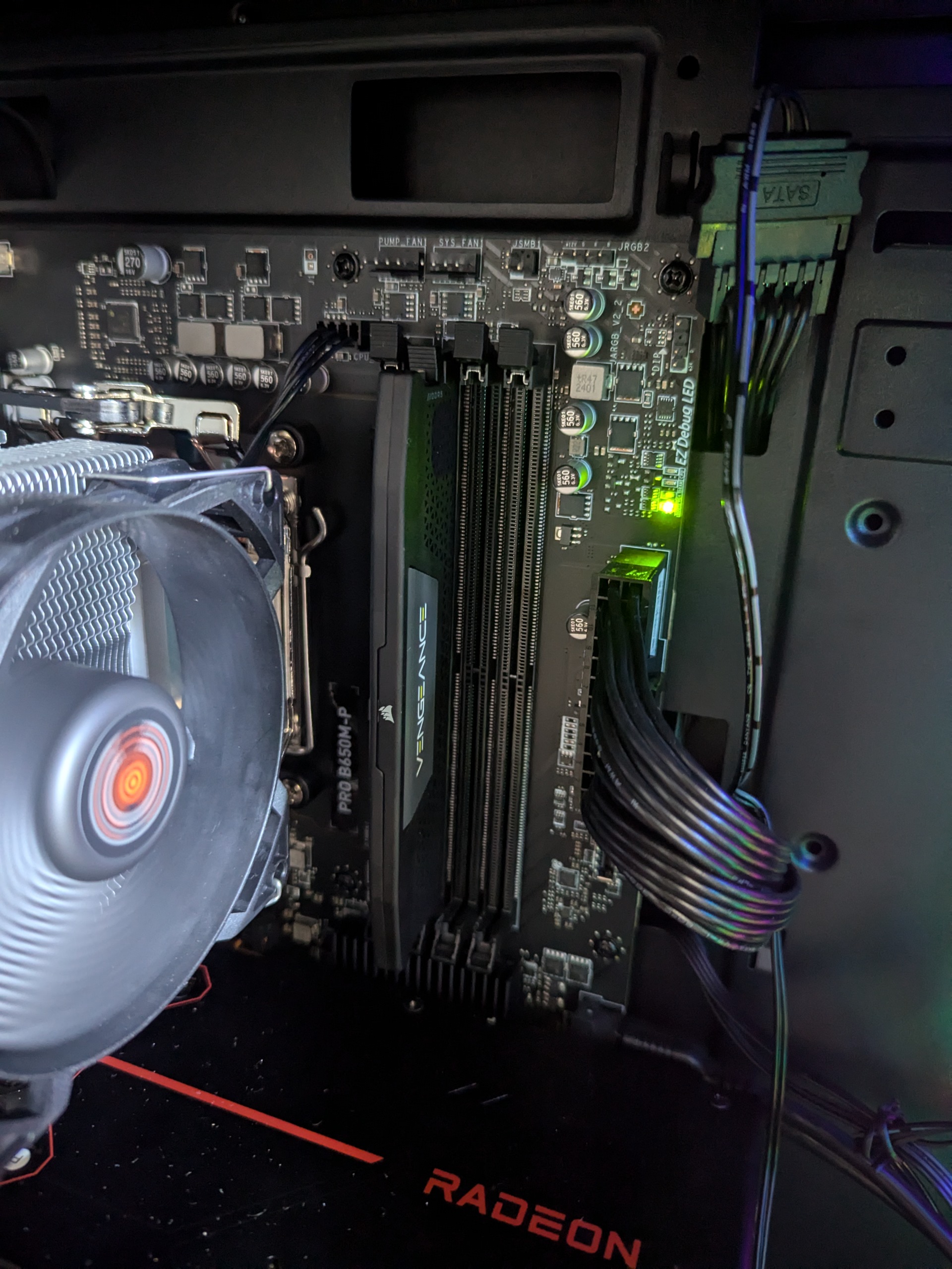

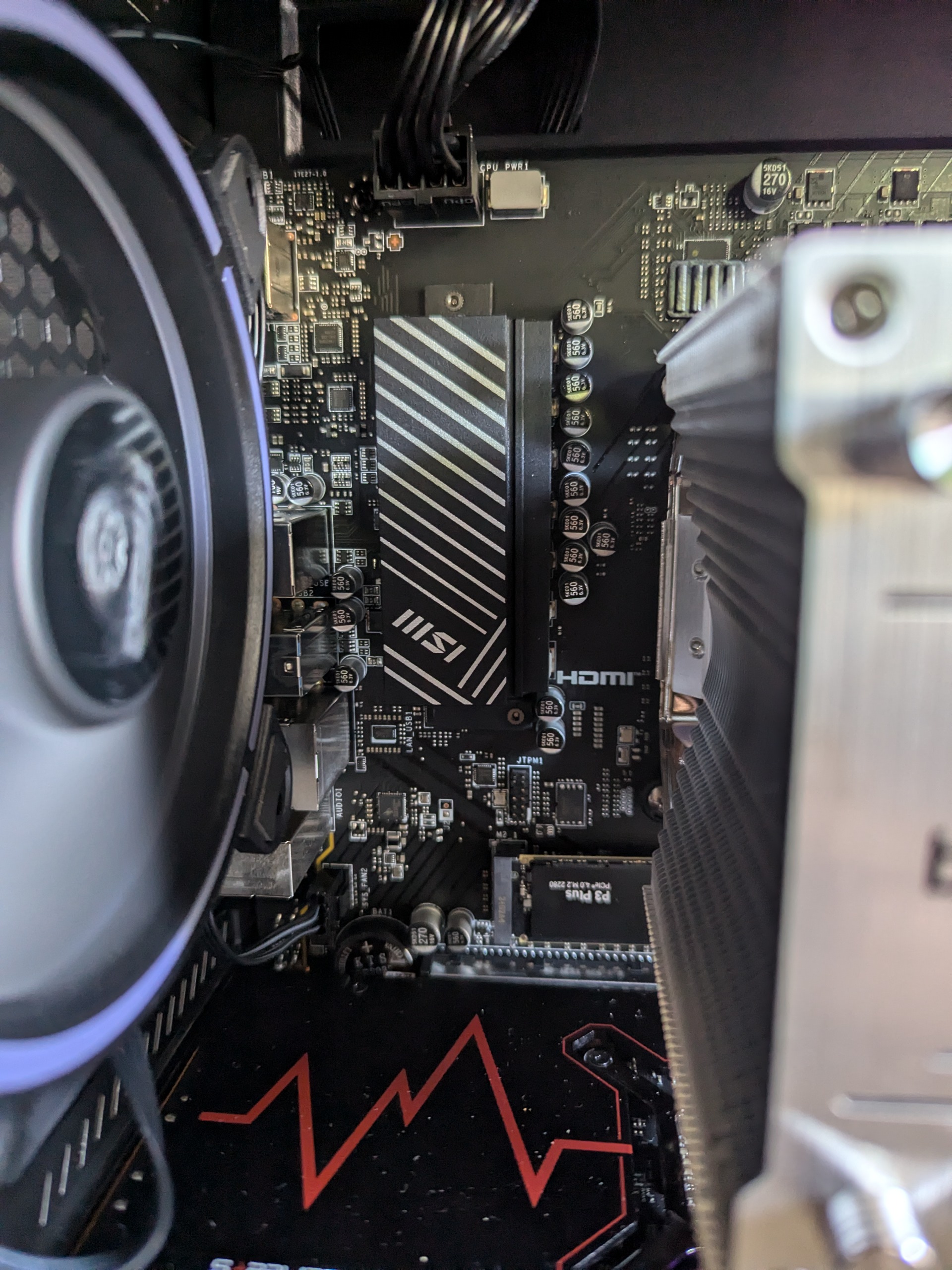

Anbei noch Fotos, kann bei Bedarf natürlich noch mehr machen.

* fehlt nur das Bootbild oder kommt garkein Bild - kann es sein das der Bootbildschirm nur via MB ausgegene wird - mal mit zweiten Monitor testen
* du schreibst nixx von CMOS reset
* mit anderen Monitor getestet - uU synct der Monitor nicht
* welche LED leuchtet denn da oben rechts grün?
* CPU-FAN ist auch als CPY fan drann

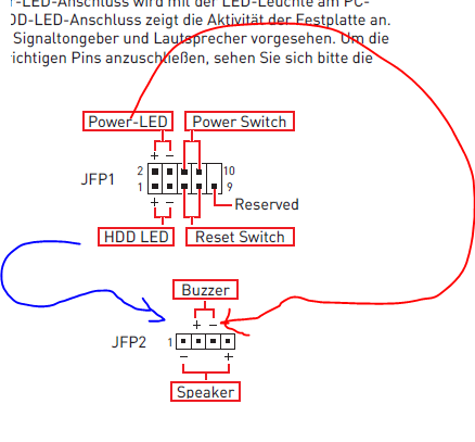

* giebt es BEEP Codes (alternativ Power LED des Frontpanel missbrauchen)

Die Boot-LED des EZ Debug. Soll aber normal sein, schliesslich ist noch kein Windows drauf.

"CPU-Fan ist auch als CPY Fan dran" - Da kann ich dir leider nicht folgen, könntest du mir das erklären bitte?

Soweit ich weiss kann das Mainboard mangels Lautsprecher nicht beepen, ich höre da auch nichts beim Start. Was genau meinst du mit "Power LED des Frontpanel missbrauchen"?

5. TYP CPY meine den CPU-FAN
6. die hast doch uU eine Fontpanel LED für POWER oder "HDD" diese an den Beeper Kontakten könnte ja Blinkcodes von sich geben

5. Ja, der ist richtig dran und dreht auch, sieht man beides am Foto ^^

5. da kannst auf dem Foto nicht mehr lesen :)
6. ja eben nicht auf den Power sondern die Beeper Pins umklemmen
5. Der CPU-Fan hängt defintiv am CPU-Fan-Kontakt des Mainboards
6. Die Pins sind alle an der richtigen Stelle, auch + und - wurde nicht verwechselt, alles per Handbuch geprüft und das Frontpanel reagiert auch wie es soll
6. ja eben nicht auf den Power sondern die Beeper Pins umklemmen - anstelle BEEP Töne morst dann die LED
oder die "HDD" LED
Reaktionen: Aduasen, Cpl.DwayneHicks und Maxysch
Laut dem screen hängt dein PC beim Boot.
Mach mal Foto von der NVMe SSD, die macht gerne auch solche Fehler, oder bau die erstmal raus.

Es funktioniert!
Wie von Maxysch empfohlen, nahm ich den M2 Speicher raus und, da ich leider etwas ungeduldig wurde, polte zusätzlich die LED-Pins auf den Speaker um (die HDD-LEDs gingen nicht umzusetzen, da die an einer Bridge zusammenhängen). System angeworfen, wieder nix, kein Bild, HDMI auf den zweiten GraKa Port geswitcht, nix, auf Onboard geswitcht, dasselbe. Anschliessend der Routine halber noch den Displayport an die GraKa und auf einmal zeigte mein TV das BIOS! Keine Ahnung was da jetzt das Problem war...evtl doch das HDMI-Kabel, obwohl ich zuvor auch immer mit Displayport teste. Also mithilfe der TV Anzeige das System eingerichtet, danach nochmal den M2 rein, der ging dann auch (hatte ihm sicherheitshalber noch einen Testlauf im BIOS unterzogen), wieder Windows gebootet und die Partition eingerichtet und dann nochmal den zweiten RAM-Riegel rein und wieder gebootet. Alles chico. Nur das das HDMI Kabel nicht wollte...also mal ein anderes probiert und siehe da, der Monitor zeigte endlich ebenfalls ein Bild. Hätte ich mal früher machen sollen. Ggf. war da bereits Aduasen auf der richtigen Spur.
