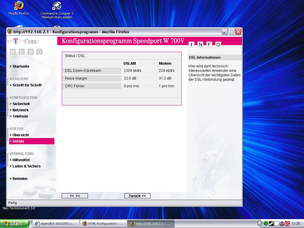

moing kann es vieleicht daran liegen weil hab grad in meinen router gesehen das ich ne dämpfung von 32.0 habe das mein inet so langsam ist? hab auch heute nacht nochmal bei der telekom angereufen die haben mir gesagt das meine leitung nich syncron is oder sowas
Eine Daempfung von 32dB und DSL16000? No way!
Dann musst du dich mit DSL6000 zufrieden geben, was ja eigentlich nicht tragisch sein sollte. ;)

Die Dämpfung, die du im Router angezeigt bekommst sagt gar nichts aus, wichtiger wäre der Rauschabstand.

Mach mal ein Bild von der Seite im Router, damit können wir dir schon mehr weiterhelfen. :)
bitte das bild xD

Das ist aber nur das Signal zu Rausch Verhältnis, was im Moment sehr gut ist (dB ist eine logarythmische Einheit).
Mit dem dmt Toll kann man in der Regel die Dämpfung auslesen, aber das 700er wird momentan noch nicht unterstüzt.
