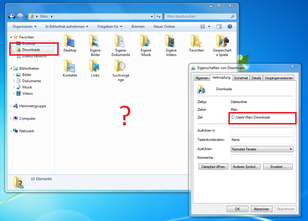

auf dem angehängtem Bild sieht man, dass das auch scheinbar geklappt hat.
Allerdings wird der Ordner nicht bei Eigene Dateien angezeigt, muss aber vorhanden sein, denn wenn ich unter Eigene Dateien nen neuen Ordner "Downloads" anlegen will, fragt er mich ob ich ihn in den vorhandenen integrieren will....

Das ist auch nur die Verknüpfung im Explorer.
Geh mal auf den Ordner Downloads auf der Partition D, klicke mit der linken Maustaste und gehe auf Eigenschaften. Unter der Registerkarte "Pfad" ändere den Eintrag von D: auf C: und bestätige mit ok. Die darauf folgenden Abfragen ebenfalls mit ja bestätigen.

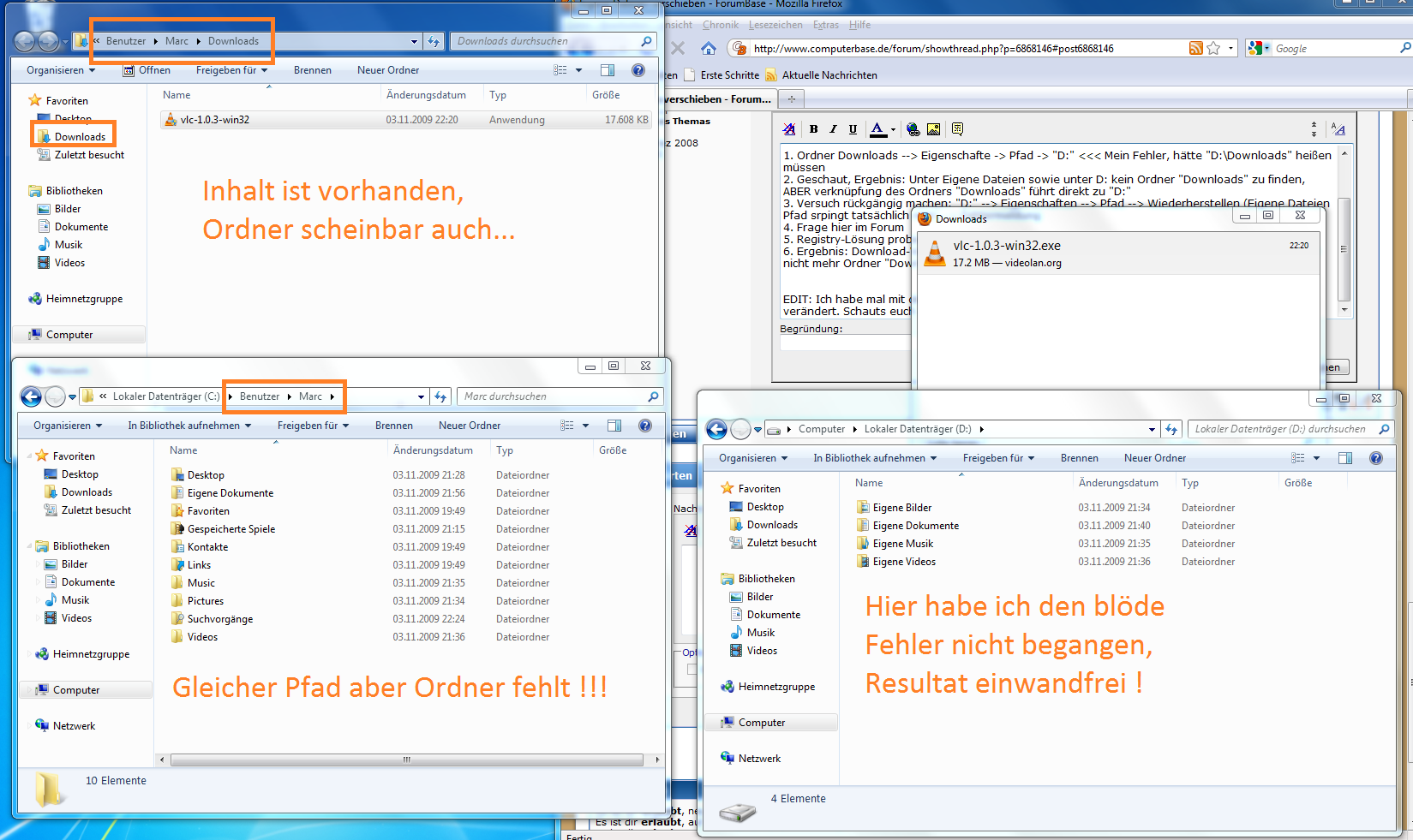

EDIT: Ich habe mal mit dem Internet-Explorer ne Datei runtergeladen und den Speicherort nicht verändert. Schauts euch aufm Screenshot an !!!!
Geh doch noch mal in die registrie und schau was dort steht:
sieht das denn so aus?
{374DE290-123F-4565-9164-39C4925E467B} REG_SZ C:\Users\Marc\Downloads
Edit beachten im vorigen Post, vllt wirds dann klar...
