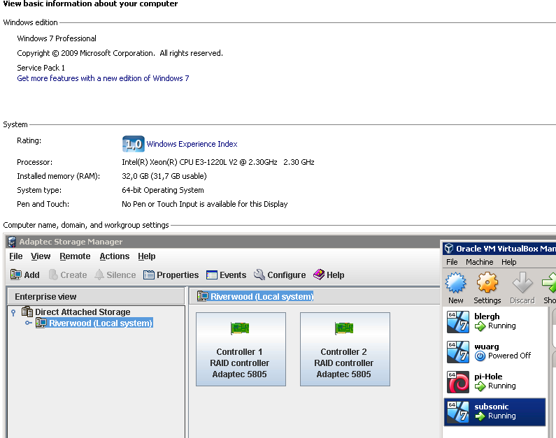

kleinen Xeon 25W mit Board und Ram ca 50€ auf div. Seiten erhältlich. Adaptec 5805 mit BBU 50€ auf einschlägigen Seiten erhältlich.
Windows 7 reicht völlig aus - es sei denn du willst SMB 3.1 oder so.

z.b. 1220L v2? 2c4t kann VM günstig im abverkauf. 25W chip

Er braucht keine Server Version wie ich schon geschrieben hab - und ne gebrauchte kost ned die Welt ne 2008 od.R2 wäre schon overkill. Ka ob @Sty_Stoned mein initalpost gelesen hat oder nicht...

Er behält sein Kodi, auf die andere VM kommt der Fileserver, evtl. noch ne Windows VM um ein "bisl schrauben" Der VM kann er Speicher zuweisen wie er will und ist doch durchs Raid geschützt, hat aber nur einen Pool.
Ich find VMs klasse, wenn man sich eine Zerschießt ist halt nicht alles gleich am A****

den FTP würde ich aber tatsächlich unter Linux in ner VM realisieren sollte der notwendig sein!
Kodi reicht ein einfaches Netzlaufwerk
Die Adaptec sind set & forget und wenn was ist einfach HDD tauschen. Müssen auch nicht alles gleichgroße `HDDs sein - kleinster gemeinsamer nenner zählt.
@KuanYin natürlich habe ich deinen Post gelesen, so ähnlich habe ich mir das auch gedacht. Ich war nur verwundert, dass alle anderen davon abgeraten haben und wollte da mal nachhaken.
Der einzige Nachteil ist, dass ich bei dem Adaptec nur 8 HDDs ranbekomme oder? Gut, müsste man halt 2 nehmen... ^^
Du hast meinen Wunsch bis jetzt eigentlich am Besten abgebildet, so ähnlich habe ich mir das vorgestellt.
