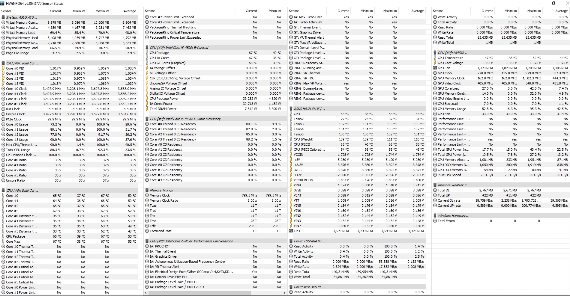

Hab jetzt mal das Bild gepostet von dem Überwachungsprogramm.
Da sieht erst einmal nichts wirklich auffällig aus. Die Kerne bei maximal 67°C sind okay. Die Temperaturen über 100°C schiebe ich mal auf Quatsch beim Board. Die Performance-Limiter haben auch nichts in Sachen Temperaturen gemeldet.
Das Ruckeln der Maus müsste man nun manuell weiter eingrenzen. Hört das auf, wenn die Java-Anwendung nicht läuft? Oder tritt es auch ohne auf?

Kenne HWInfo nicht genau, aber ich konnte auf deinen Screenshots nichts schlimmes erkennen. Temp3, Temp4 und Temp5 sind über 100°C, aber das würde ich als Messfehler interpretieren. Das wird angezeigt, wenn gar kein Sensor dort angeschlossen ist.
Ansonsten CPU taktet hoch und Temperatur ist OK. Gab es während das Programm lief denn Probleme?!
Nur, dass die CPU nicht runter taktet finde ich komisch. Das sollte aber eigentlich eher das Gegenteil auslösen, nicht den PC langsam machen.
