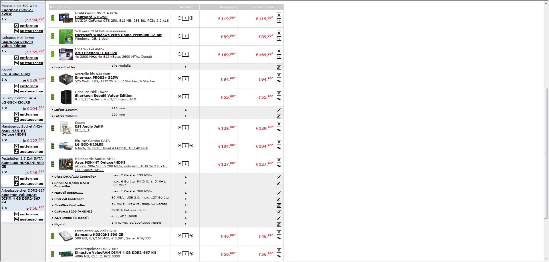

Jetzt hat man mir angeboten, den Laptop gegen ein zusammengestelltes System umzutauschen.
Was haltet ihr davon, da ich leider nicht sehr viel Ahnung von Computern habe!?
Der Kaufpreis war übrigens 1.000 €, was ich demnach für den neuen zur Verfügung habe.
Folgendes Angebot unterbreitete mir der Händler
siehe screenshot
Vielen Dank schon mal im Voraus

für 1000€ bekommst du einen desktop pc mit allem drum und dran der ordentlich leistung hat, wenn du willst kann ich dir ne gute zusammenstellung aufschreiben wenn du mir deine genauen vorstellungen nennst was der alles können soll. ansonsten sind die zusammenstellungen aus dem link von moros natürlich nahezu perfekt wenn man keine sonderwünsche hat.
Ich hab mir den Laptop bei Expert geholt und die haben mir auch geraten, einen zusammenzustellen...die Soundkarte hab ich noch mit rein
Is halt blöd, durch den Umtausch bin ich an die Lieferanten von expert gebunden und die Preise sind da weng teurer als bei euren zusammenstellungen:mussweg:
also die zusammenstellung im screenshot is ja total überteuert
für den preis kriegt man einen 940er
beim board nicht zu einem mit nvidia chipsatz greifen außer bei sli
bei der hdd die 640gb variante nehmen aufgrund von 320gb platter ergo höhere datendichte
ram total überteuert
4gb kriegt man für unter 40euro und man sollte schon 800er ram nehmen
theoretisch kann man auch 8gb nehmen
es is dir überlassen
und beim os die 64bit version
edit. hab gerade gesehen dass du bei expert kaufen musst
aber lass dir nich von denen so ein teures board andrehen
und die 425w variante reicht auch oder such dir ein billigeres nt 500w von ner anderen guten marke aus
(tagan (superrock), bequiet, etc)
und brauchst du wirklich einen bluray/dvd combi?

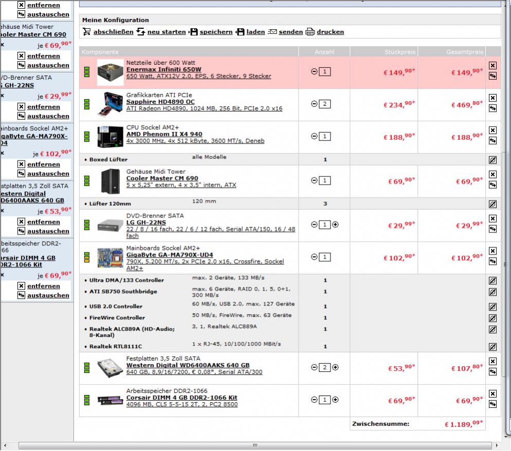

Habe euren Vorschlag mal bei Alternate eingegeben(Netzteil is bissl anders und er meint "zu wenig Energieversorgung"...mit 650 Watt statt mit 625???) und des kam so raus...allerdings hab ich jetz noch meine Soundkarte weggelassen.
Ich will ja jetz kein Crysis zocken sondern sowas wie "Simon the Sorcerer", "Geheimakte 2 : Puridas Cortis" oder aber auch mal "The Witcher" oder eben "Drakensang". Brauch ich da wirklich 2 Grafikkarten???
Ich will ja auch viel Musik machen und unsere Bandfotos bearbeiten, später evtl auch die Livevideos zusammenschneiden und ähnliches...
Vielen Dank nochmal für Eure Mühen
also das infinity is defintiv ziehmlich alt und überdimensioniert
warum kostet die hd4890 über 400 euro ?viel viel zu teuer
versuch den rechner mal bei hardwareversand.de zusammenstellen
und nich über den konfigurator gehen sondern alles normal in den warenkorb und dann zusammenbauen über service in den warenkorb tuen,
hier mal ein beispiel bei hvw mit ähnliches teilen inkl zusammenbau für 920€

bluray brenner kommt auf dich an ob du den brauchst
ansonsten nen dvd brenner für 20euro reicht
als soundkarte für aufnahmen die ESI Juli@
optional noch den mugen 2 oder ekl brocken als kühler dazu wenns leise sein soll
Ich weiß halt nicht, ob die bei expert jetzt nur die Hardware von Alternate bestellen können oder ob das nur ne preisliche Orientierung sein soll oder oder oder
ich frag da mal nach, vor mittwoch komm ich allerdings nicht mehr dazu, und schreibe dann wieder hier rein...
muchos grazzias
Ach ja, und als Betriebssystem??? Vista oder noch XP???
ich würde vista nehmen 64bit version
oder alternativ wenn du kein geld ausgeben willst nutz du jetz die win7 beta und kaufst dir win7 wenns raus
statt einer teuren hd4890 kann man auch eine hd4870 mit 1gb
hat ein viel besseres p/l und reicht denk ich mal für deine spiele mehr als aus
