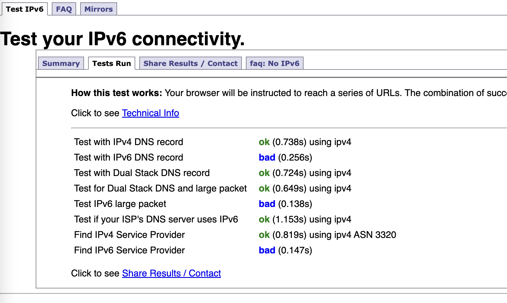

Wie ist das Ergebnis zu interpretieren?
IPv6 ist bei mir noch nicht richtig konfiguriert (hatte keine Zeit und bin mir noch nicht sicher was ich machen muss bei der Telekom)
https://test-ipv6.com/ spuckt bei mir 0/10 raus.
Bei meinen Eltern habe ich es tatsächlich hingekriegt das es 10/10 rausspuckt und danach waren die Ping Zeiten auch fenomenal gut.
Ja, meine Eltern wohnen in einer Großstadt (im Ausland, ja ist nicht Telekom und dort ist nur noch Glasfaser, früher war teilweise Coax/DOCSIS) und wir sind hier tatsächlich auf dem Lande...
Das spuckt test-ipv6.com aus (siehe Anhang)
Dass Du 1,5-2,5ms über die FTTH-Strecke zum Edge Router hast. Mit Optimierungen kommst Du vielleicht auf 1-2ms, also in den Bereich, den auch Deine Eltern haben.
Vom 2. zum 3. Hop ergeben sich die 10ms dann durch das "Landleben" - da ist geographische Distanz zu überwinden, weil sich in Deiner unmittelbaren Nähe offenbar kein Google-DNS befindet. Die "harte Grenze" der Physik sind mindestens 1ms pro 100km Distanz, aber in der Praxis sind die Werte deutlich höher.
Du könntest mal versuchen, andere Ziele anzupingen/tracen, ob es da welche in Deiner Nähe gibt (1.1.1.1, amazon, apple, facebook, ...). Oder mal bei www.speedtest.net schauen, was Dir da an Servern angeboten wird, da steht der Standort ja dabei.
Oder als letztes Mittel: Den FTTH-Anschluss eines Nachbarn, sofern Du einen kennst. Der sollte dann in 3-5ms erreichbar sein.
