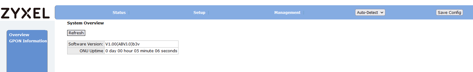

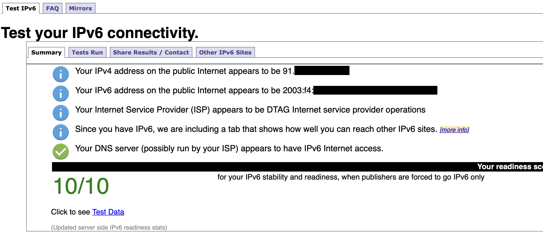

P.S.: Habe nun Erfolgreich IPv6 eingerichtet und läuft soweit gut

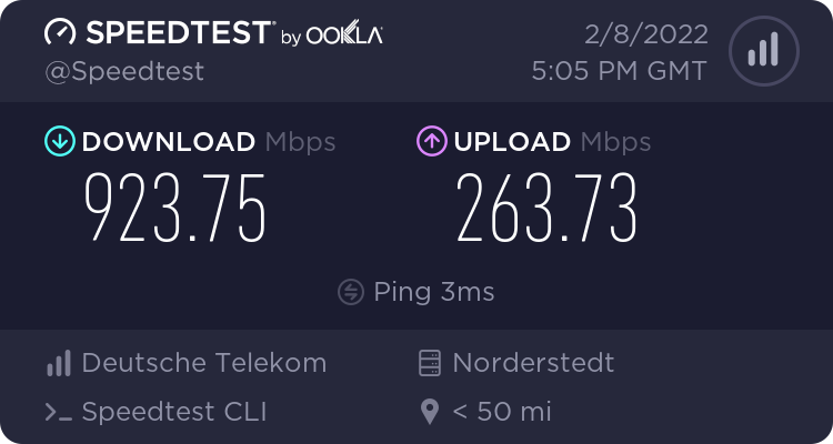

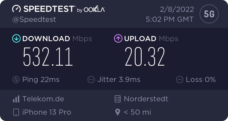

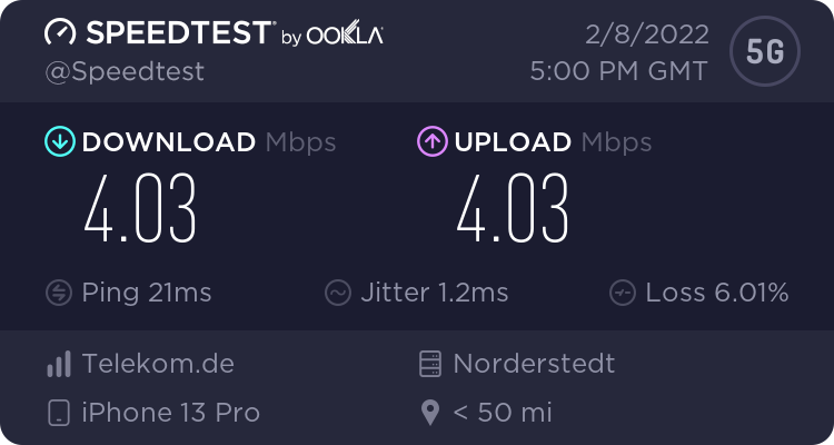

Gerade mal mit der aktuellen 07.29 getestet so doll ist der Durchsatz nicht Telekom FTTH zu Telekom 5G via Fritzbox 5530:
Und hier mal als Beispiel ohne VPN direkt mit 5G:
Bottleneck ist klar die 5530
Hier nochmal die Gegenprobe direkt hinter der 5530:
Und hier nochmal iphone und Express VPN:
Reaktionen: andichen

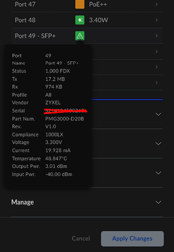

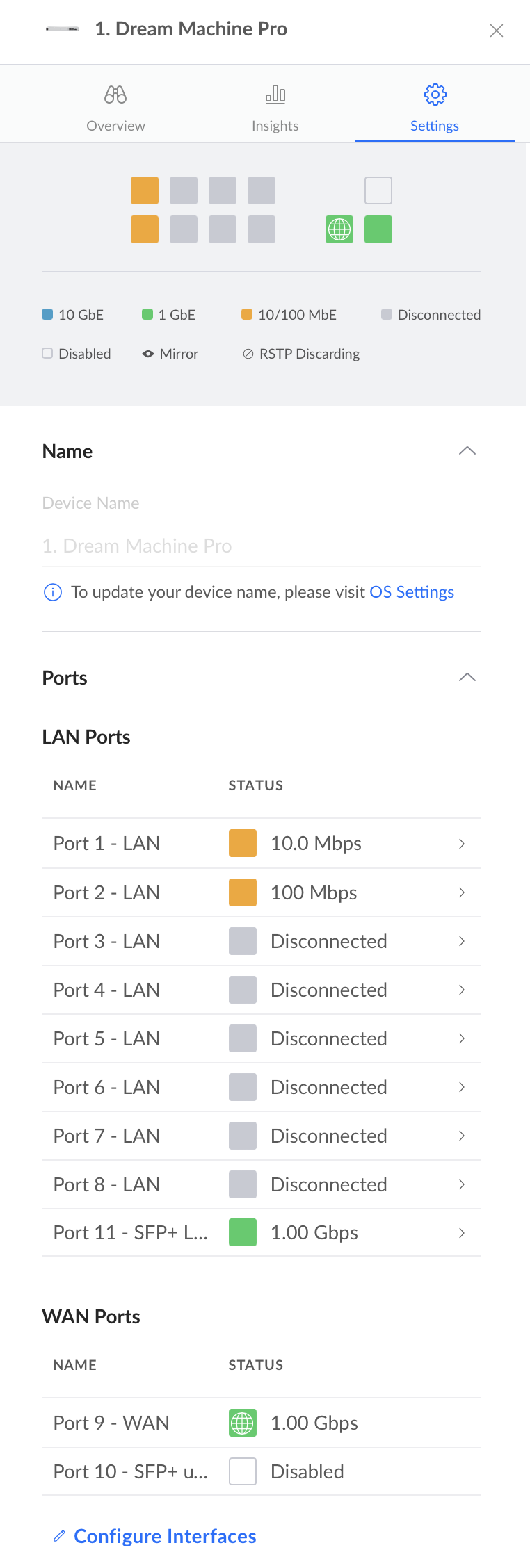

Ich habe leider auch kein Erfolg dieses Modul über die Oberfläche der UDM anzuzeigen (siehe Screenshots).
Laut Telekom wird die Firmware über OMCI automatisch aktualisiert (was auch immer das bedeutet).
Die Bendienungsanleitung als PDF ist auch Online zu finden.

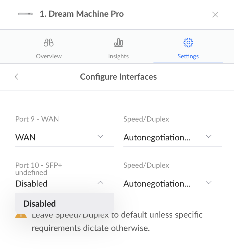

Hat jemand eine Idee was man noch testen kann bzw. wie man Port 10 (SFP+) aktivieren kann?
P.S.: Glasfaser habe ich noch nicht reingesteckt, aber ich denke nicht dass es daran liegen sollte, oder? Oder wird das GPON Modul nur aktiv wenn auch Glasfaser anliegt? Könnte mir schon vorstellen, da manchmal die Ports nicht aktiviert werden wenn SFP-DACs nicht an beiden Enden eingesteckt sind bei UDM (zumindest habe ich das so in Erinnerung). Heute brauche ich aber das Internet und kann mir kein kurzfristigen Ausfall leisten um das zu testen...
Der ganze SFP/SFP+/... Kram sieht auf Papier so attraktiv aus, aber im echten Leben sind Unverträglichkeiten wohl deutlich haeufiger als man das von normalen PC-Schnittstellen wie PCI(e), USB, und Ko. gewohnt ist. Das heisst aber primaer, dass man vor dem Modul-Kauf entsprechend Recherchieren muss. (Bei GPON wuerde ich wahrscheinlich einfach zum ONT des ISPs greifen und den eigenen Router via Ethernet dranhaengen, aber bei GF-Ethernet ueber AON waere ich auch versucht das per SFP zu loesen, bei GPON hat mir der ISP etwas zu viel Kontrolle ueber den ONT).
ich habe das Gefühl, dass es am WAN2-Port liegt. Im Switch wird das Teil erkannt, aber trotz VLAN 10.10.1.0/24 finde ich keine offenen Ports via nmap ☹️

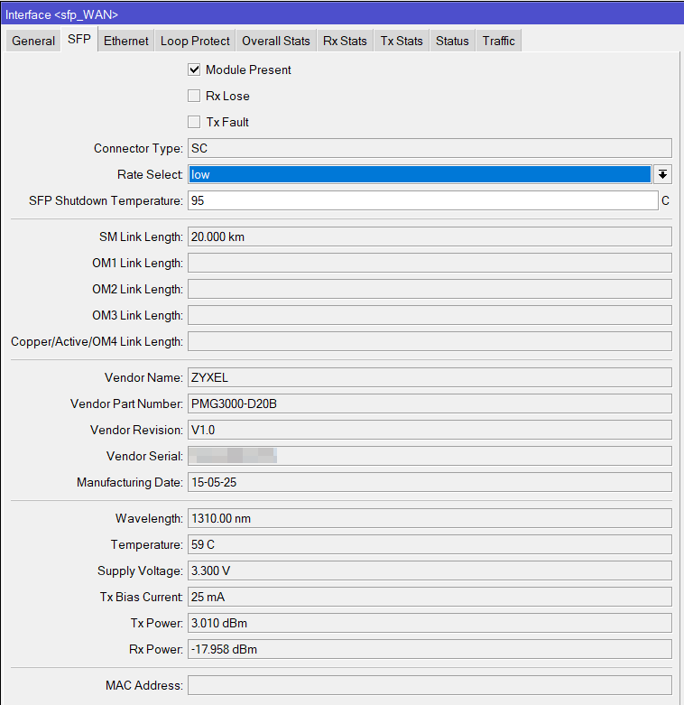

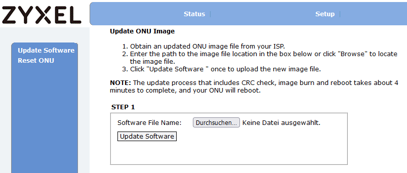

Heute kam mein Telekom SFP-ONT. Mein erster Testkandidat war der Mikrotik hEX S.
Ich habe auf dem SFP-Port eine IP-Adresse aus dem ONT-Netz gesetzt
Code:
/ip address add interface=sfp_WAN address=10.10.1.2/24 network=10.10.1.0
Nun habe ich das Glasfaserkabel eingesteckt und in der Winbox geschaut, was der Interface-Status sagt. Hier war auf dem SFP-Reiter wenig zu erfahren. Es war lediglich das Häkchen bei "Module Present" gesetzt, sowie in der Fußzeile des Fensters "enabled", "running" und "link ok" zu sehen. Sieht also schonmal gut aus. Klappt die Anmeldung per Browser? Ja:
Status - Overview:
Status - GPON Information:

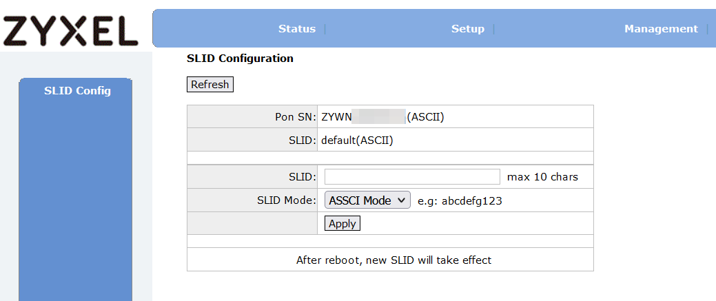

Setup:

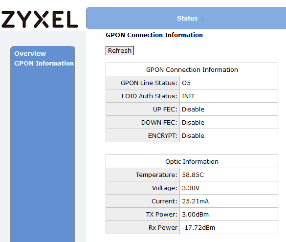

Wie zu sehen ist, lässt sich hier das PLOAM-Kennwort über das Feld "SLID" setzen. Die Seriennummer kann hier nicht verändert werden.
Management:
Um das Modul an meinem Anschluss (FTTH 1.7-Gebiet) in Betrieb zu nehmen, habe ich über das Webinterface das PLOAM-Kennwort geändert. Nun könnte ich über die Gigabit-Hotline entweder einen rediscover anstoßen, damit der OLT die neue Seriennummer kennt. Oder ich versuche, die Seriennummer des Moduls zu ändern.
Wie hier beschrieben habe ich mich per SSH auf dem Modul angemeldet. Hier habe ich dann die folgenden Befehle abgesetzt
Code:
hal
set sn SCOMXXXXXXXX
Danach startet das Modul neu. Auf dem Webinterface sieht die Sache nach einem Neustart also so aus:
Wunderbar! Der OLT akzeptiert den ONT nun.
Mein Standardrouter hier ist ein Mikrotik RB4011, in dem bisher ein Carlitoxx Pro arbeitet. Das funktioniert soweit ganz gut, hat aber ein paar unschöne Macken. Zum Beispiel muss der ONT nach einem Neustart des Routers gezogen und wieder gesteckt werden, da der Link sonst nicht hochkommt.
Das Zyxel-Modul präsentiert sich im RB4011 übrigens so:
Und das ist ziemlich geil. Auch startet das Modul nach einem Neustart des Routers völlig problemlos und der PPPoE-Link kommt ebenfalls hoch.
Wunderbar. Für 47 Euro ein schönes Ding. Nachtrag: Es wird mit ~55°C auch nicht so heiß wie das CarlitoxxPro.

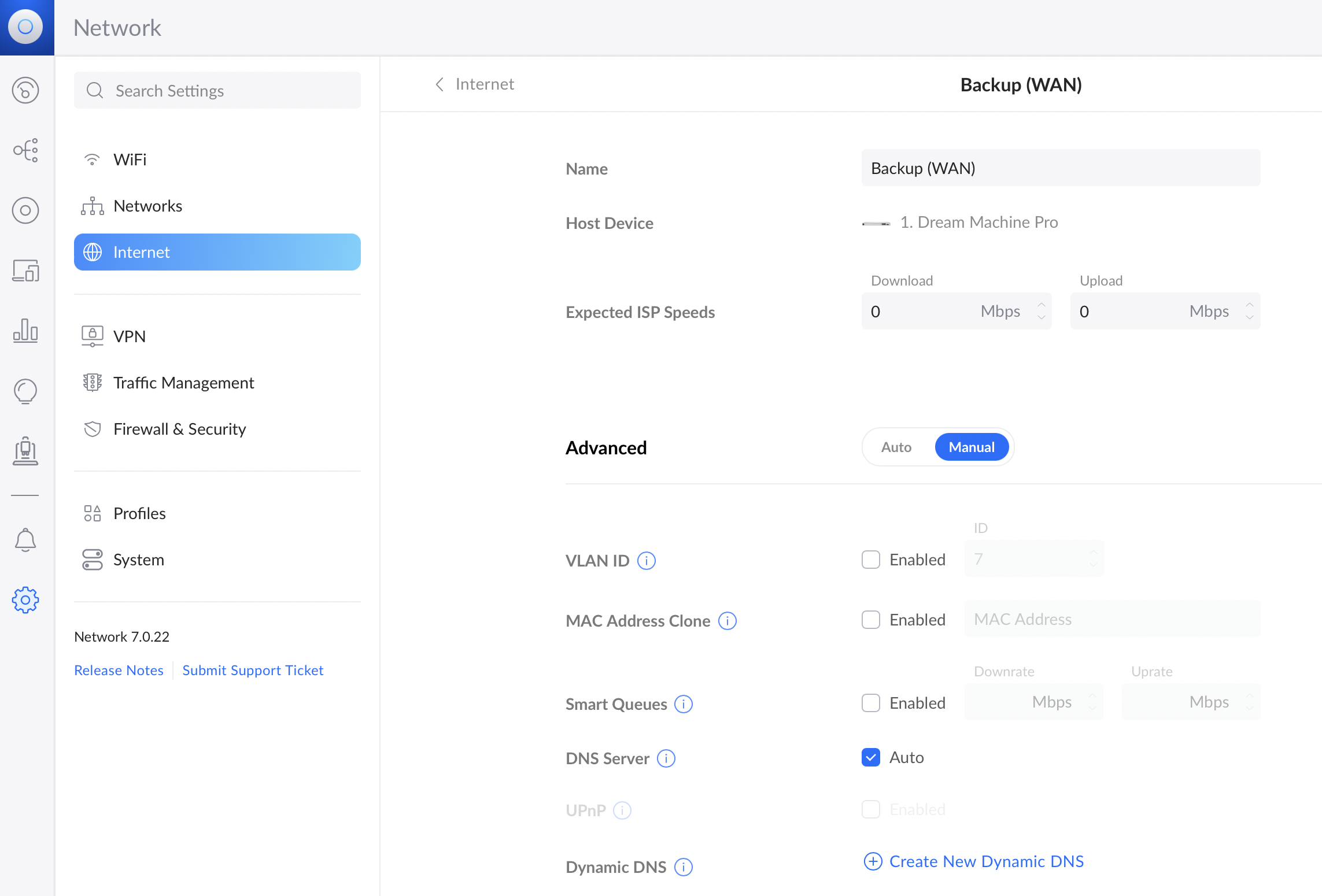

ok, war ein Bedienungsfehler 😂 funktioniert auch mit dem UDM Pro:
beim WAN2 ist das Problem, dass sich kein VLAN konfigurieren lässt. Wenn man den Zyxel aber in ein LAN Port steckt und ein VLAN 10.10.1.2/24 anlegt und eine Minute wartet kann man per SSH zugreifen (Port 22 und 80 sind offen)
vermutlich kann man es nach der Konfiguration dann wieder in den WAN2-Port stecken. Leider habe ich noch kein FTTH weshalb ich noch nichts dazu sagen kann.

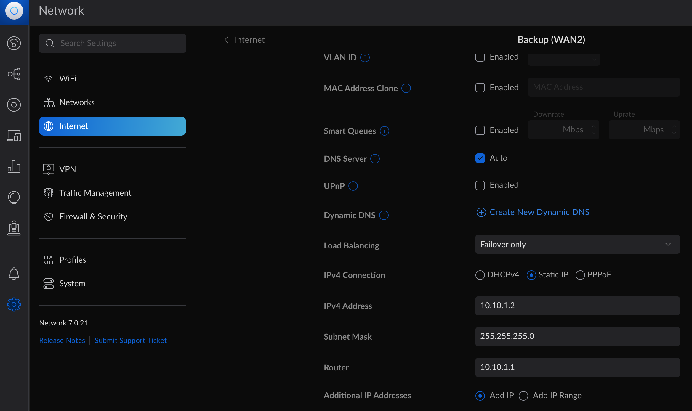

Du bringst mich doch auf eine Idee und habe da so eine Vermutung wo das Problem evtl. liegt!
Das WAN2 als SFP ist ja nur als Failover eingerichtet und es könnte sein dass das der Grund ist warum der WAN2 SFP+ Port bei mir erst gar nicht aktiviert wird, da es schon über WAN (GbE) schon eine Verbindung besteht.
Muss mal schauen was passiert wenn ich die Verbindung über WAN1 trenne bzw. das Kabel rausziehe. Kann das aber erst morgen testen. Könnte mir vorstellen dass dann WAN2 Interface aktiviert wird und dann auch das Zyxel Modul erkannt wird...
jetzt hab ich endlich auch mit WAN2 geschafft (trotz aktivem WAN1):
sobald die Zugangsdaten eingerichtet sind, kann man diese Einstellung wieder zurücknehmen --> aber so kann man zumindest über SSH auf das Modul zugreifen

Kannst du weiter nach oben scrollen und davon ein Screenshot machen?
Bei mir ist der Port immer noch auf Disabled...
