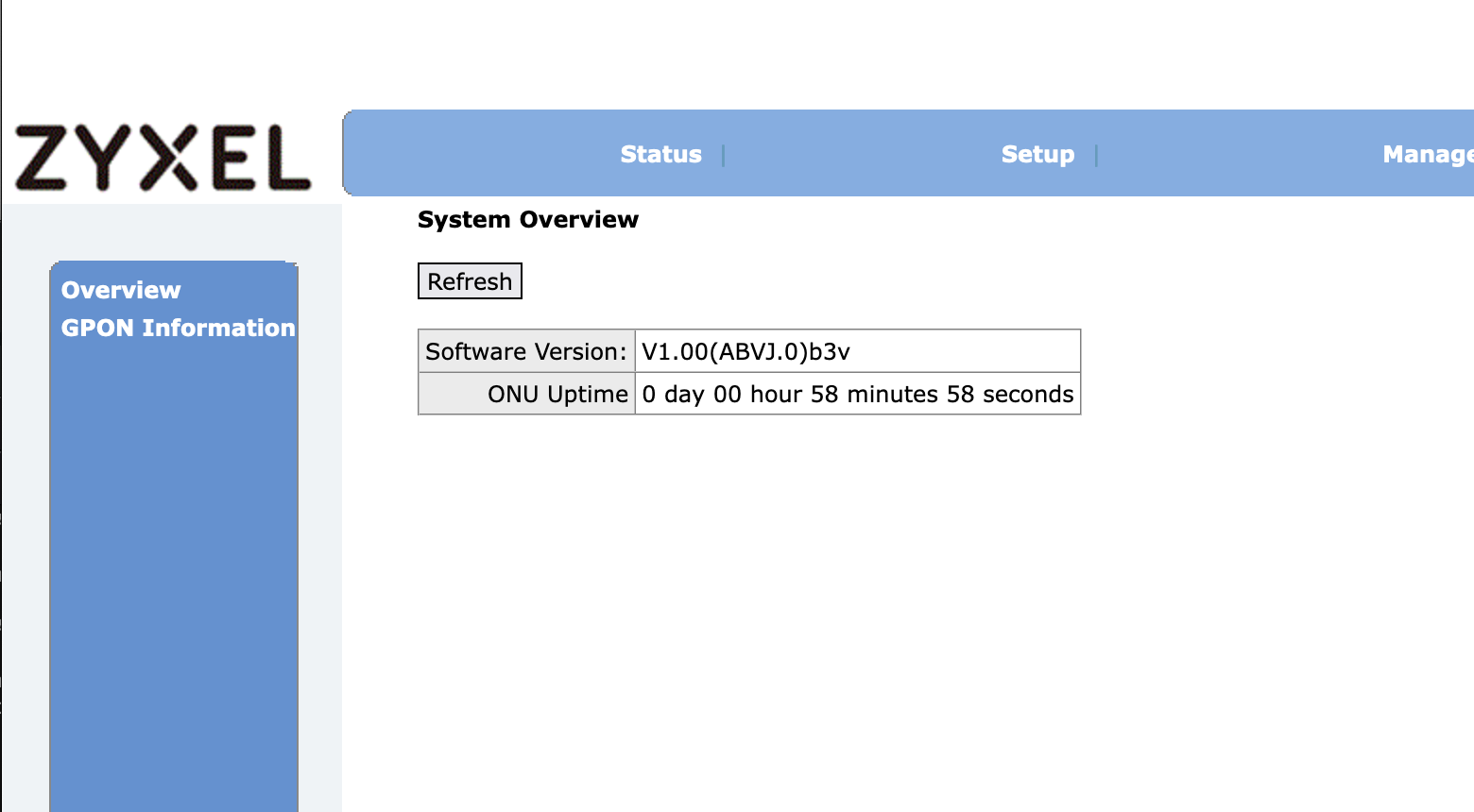

Ich habe das Gefühl wir kommen langsam näher (ich meine vor allem mit der UDM Pro)...
Jetzt ist nur noch die Frage wie ich auf das Webinterface der Zyxel zugreifen kann...
Über 10.10.1.2 komme ich nur auf die UDM Pro wieder...
Auch ssh auf die 10.10.1.2 bringt mich dann ja nur zu UbiOS und nicht zum Zyxel Modul

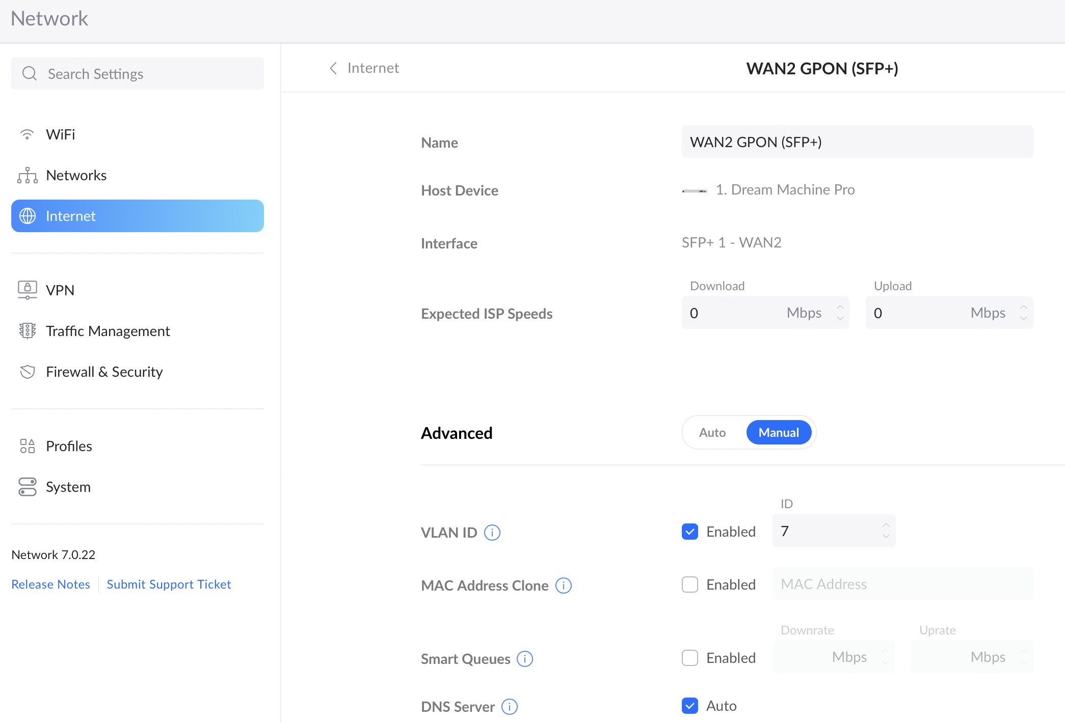

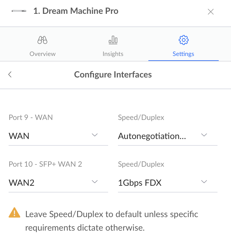

VLAN 7 habe ich nun raus und nun klappt Ping auf 10.10.1.1 und auch ssh auf 10.10.1.1 (was ist eigentlich das Passwort? admin geht nicht....)reacher84 schrieb:habe gerade deine Einstellungen verglichen - der einzige Unterschied ist VLAN-ID:
wenn das deaktiviert ist funktioniert der Aufruf (HTTP/SSH); sobald ich das auf 7 wie bei dir setze, komme ich auch nicht drauf.
aber http://10.10.1.1:80 klappt leider nicht...

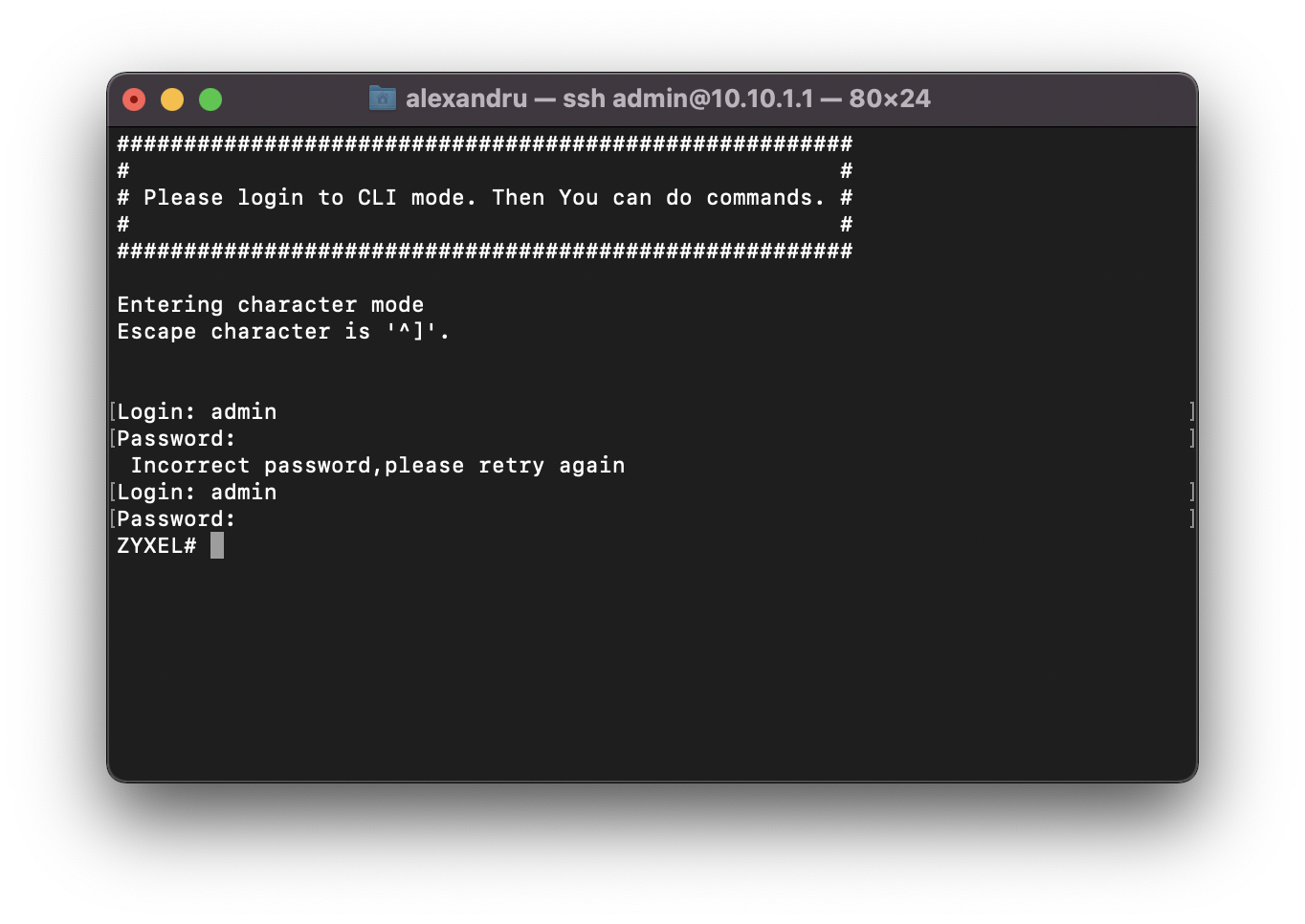

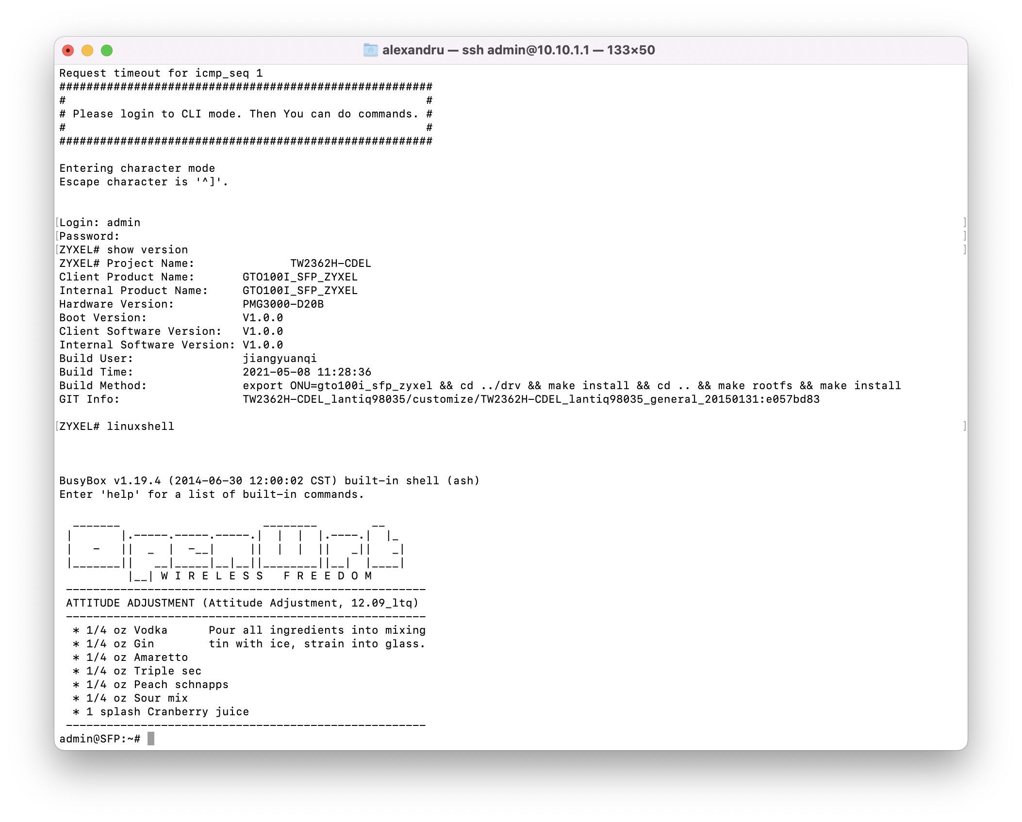

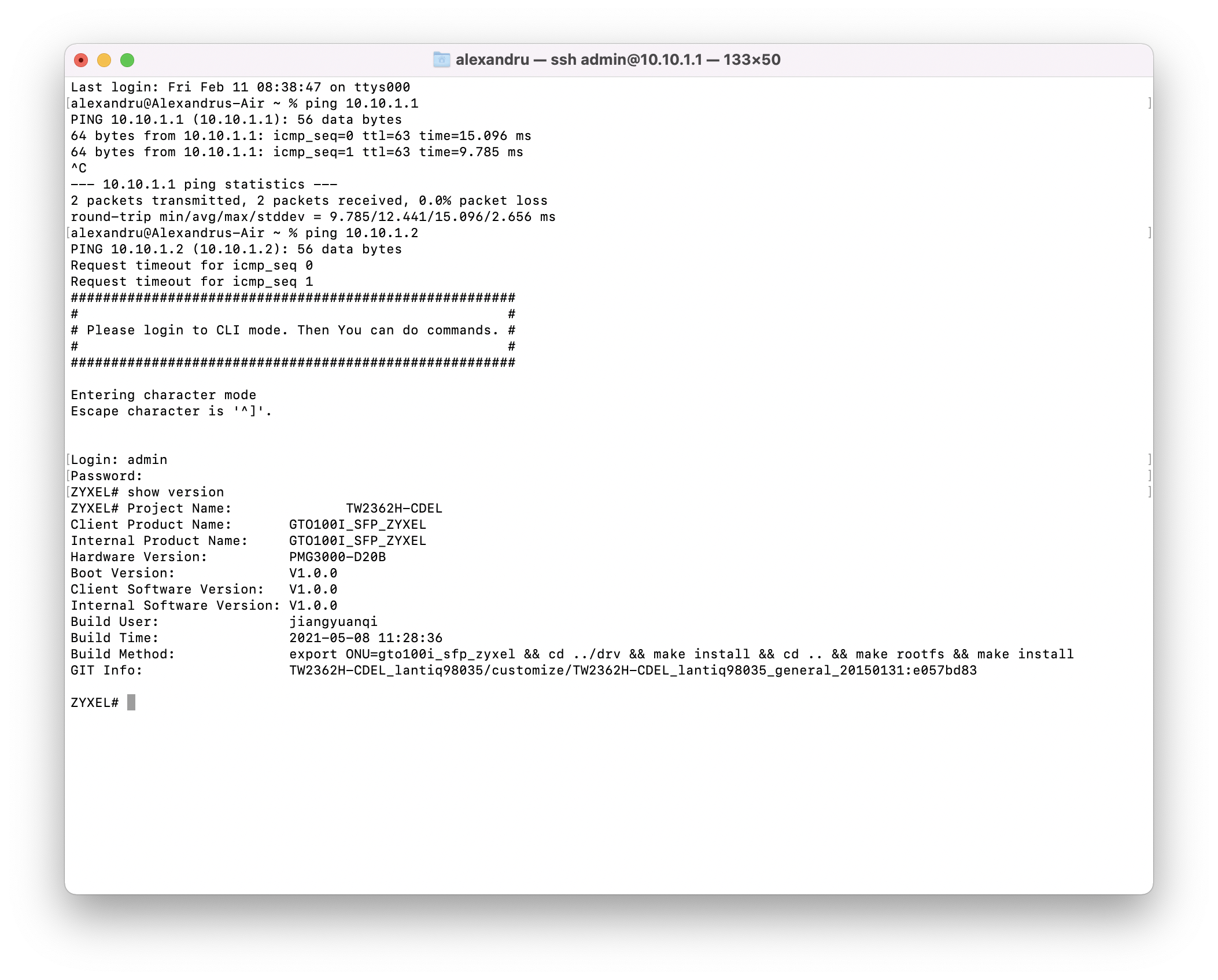

wie folgt bin ich auf diese Modul via ssh gekommen
Danach war ich hier
Dafür habe ich nochmal für login:
Passwort: admin
Danach war ich hier
genommen und Passwort dann

Warum ich aber über http nicht drauf komme verstehe ich es immer noch nicht...
Muss ich irgendwie das Webinterface via ssh aktivieren und falls ja wie?
Hier sind meine...
Mein Problem ist dass ich nicht auf das Webinterface zugreifen kann via http://10.10.1.1 (sondern nur ping und ssh)
Hast du evtl. noch weitere Einstellung bei Network?reacher84 schrieb:habe gerade deine Einstellungen verglichen - der einzige Unterschied ist VLAN-ID:
Hier sind meine...

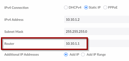

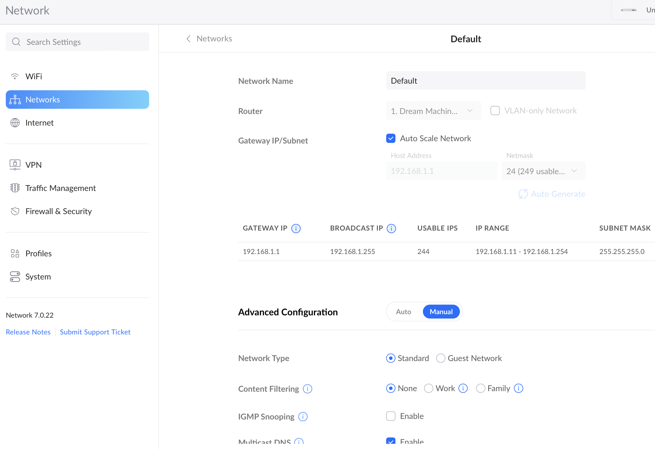

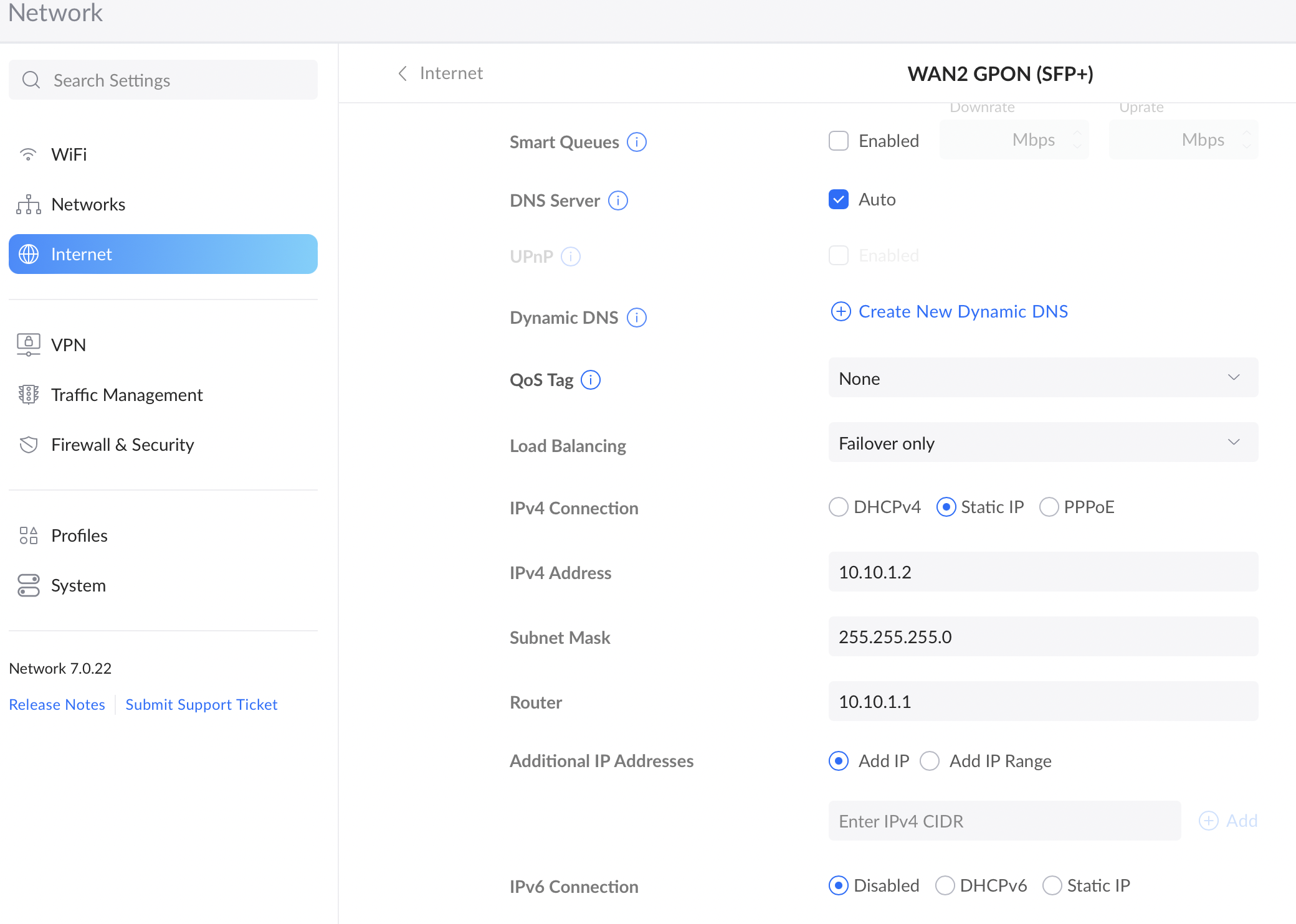

Wenn du dem Router die Adresse 10.10.1.2 gibst ist es logisch, dass du auch auf dessen Seite kommst, wenn du die Adresse eingibst.PaperStarX schrieb:Schön wäre es. Das habe ich auch schon als erstes probiert, weil ich das als Router eingestellt hatte, klappt aber nicht... Ich komme nur auf http://10.10.1.2 und das ist das ist ja die UDM
Geht es bei dir?
Was mir aber noch aufgefallen ist:
Nimm mal hier den Eintrag raus bzw. schreibe die IP-Adresse des Routers rein, also in deinem Fall 10.10.1.2. Dein Router für das Netz 10.10.1.0/24 ist schließlich der Router selbst. Ansonsten könnte es noch eine Firewall-Regel geben, die Port 80 verschließt. 🤷🏼♂️
PaperStarX
Cadet 3rd Year
- März 2017
- 43
@MettwurschtMettwurscht schrieb:Wenn du dem Router die Adresse 10.10.1.2 gibst ist es logisch, dass du auch auf dessen Seite kommst, wenn du die Adresse eingibst.
Habe versucht den Eintrag rauszunehmen, geht aber nicht, da muss was drin sein. Auch 10.10.1.2 kann ich nicht eintragen da es dann doppelt ist wie bei IPv4 Adress.
Wenn ich aber al IPv4 Adress 10.10.1.3 vergebe dann kann ich Router al 10.10.1.2 setzen.
Komisch ist dass ich weiterhin 10.10.1.1 pingen kann, nmap und ssh geht auch...
Firewall habe ich komplett deaktiviert...
Ich verstehe es einfach nicht mehr...

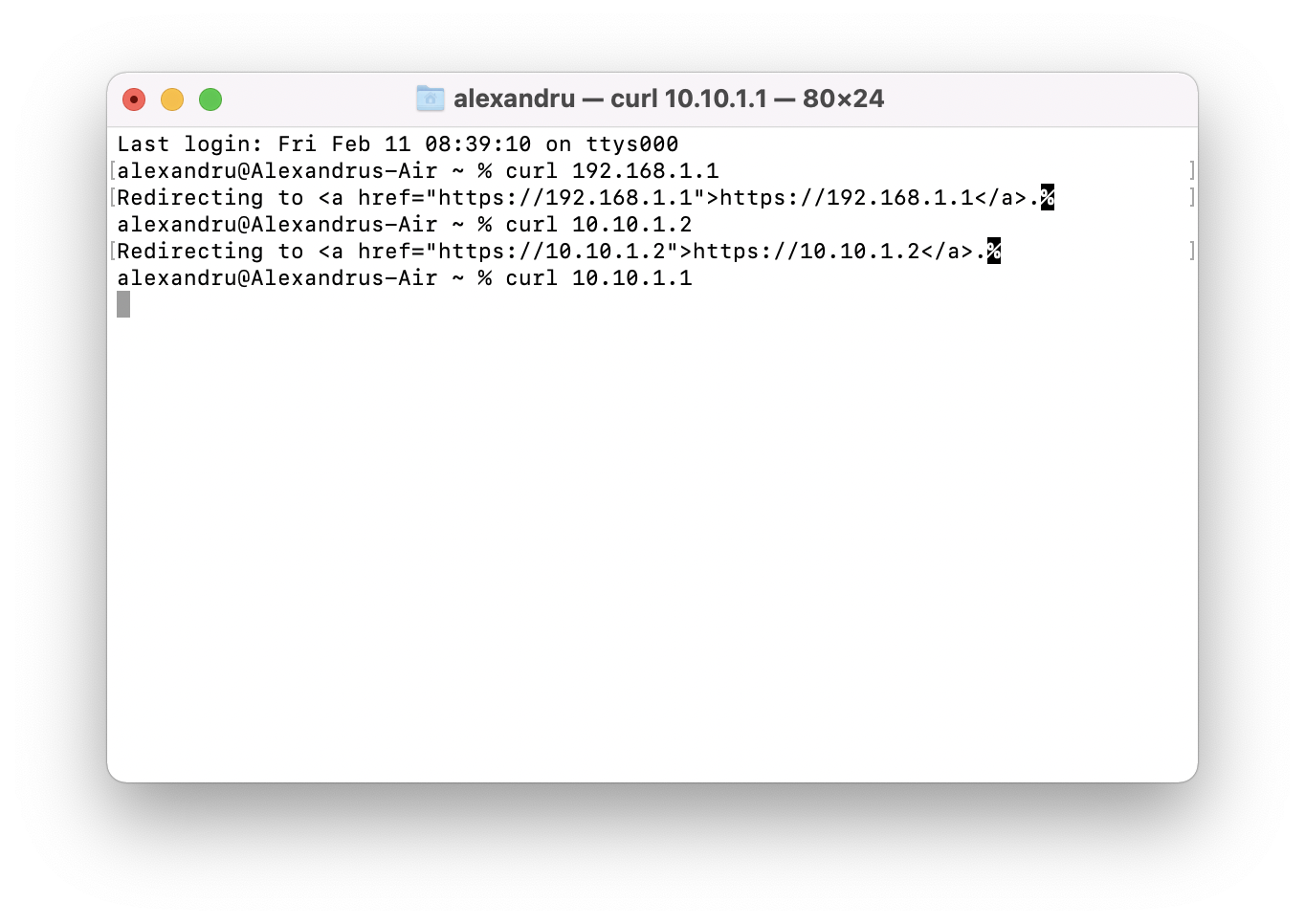

Komisch ist dass im Browser (egal ob Safari, Chrome, Firefox via Mac und WLAN oder via LAN und Windows PC) ewig zu laden scheint. Ich frage mich ob es nicht eher ein Problem auf dem Modul gibt, dass der Webserver nicht richtig gestartet ist bzw nicht richtig antwortet... Ich kriege ja nicht 404 sondern es lädt einfach nichts bzw. dauert unendlich die Anfrage an http://10.10.1.1:80
Nur weiss ich nicht wie ich das überprüfen kann oder manuell über ssh Neustarten kann
ich frage mich nur warum es bei @reacher84 ganz normal geht obwohl er die gleichen Einstellungen wie ich zu haben scheint...
und via ssh komme ich drauf und schein alles sehr ähnlich wie hier https://github.com/xvzf/zyxel-gpon-sfp zu sein...
@reacher84

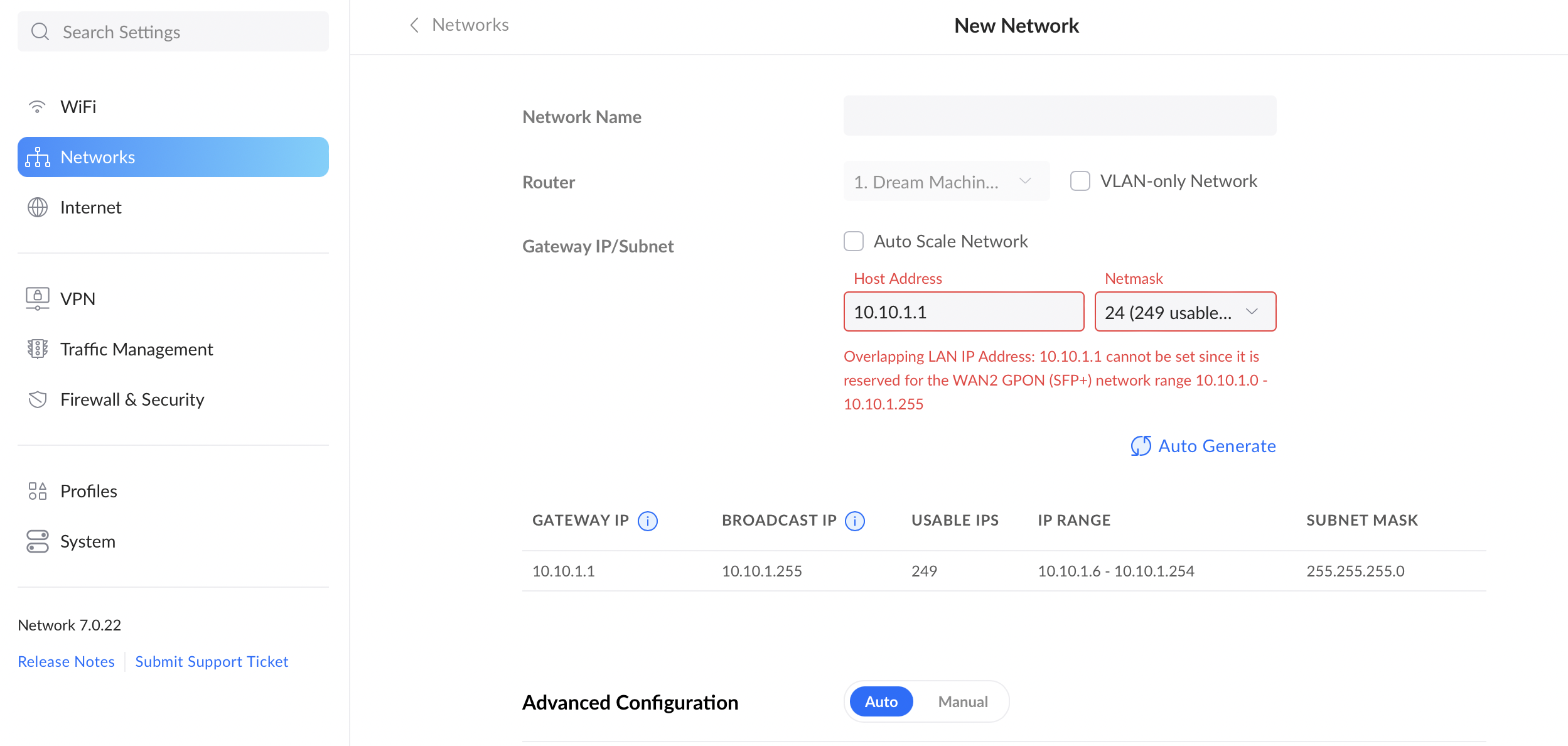

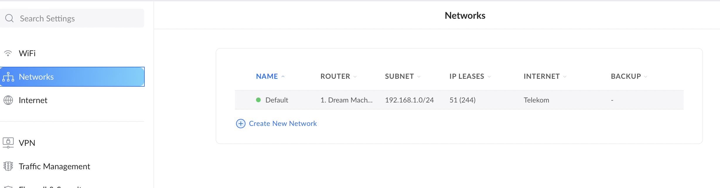

Kannst du bitte ein Screenshot machen von den Networks? Muss ich evtl das 10.10.1.1 Netzwerk anlegen? Ich habe nur das 192....
Wobei das bei mir auch nicht geht weil ja das Netzwerk durch das WAN2 Modul ja schon erzeugt wird im Range 10.10.1.0-10.10.1.255 ...
Bin soweit zufrieden bis auf den Punkt dass ich auf das Webinterface nicht zugreifen kann, warum auch immer...
curl spuckt folgendes raus bei 192.168.1.1 oder 10.10.1.2 was ein redirect auf https mit der entsprechenden IP macht und dann die Dream Machine antwortet (ist auch so zu erwarten)...
aber ein curl auf 10.10.1.1 wo laut nmap Port 80 offen ist hängt die ausgäbe und geht nicht weiter als was hier zu sehen ist, egal wie lange ich warte
hat jemand noch eine Idee was ich probieren könnte?

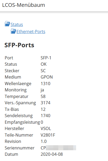

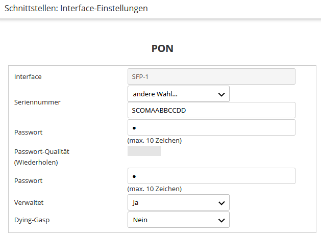

Du brauchst das Webinterface eigentlich aber auch nicht. Du kannst per CLI das PLOAM-Kennwort setzen als auch die Seriennummer ändern, wenn das nötig oder gewünscht ist.
Ganz anders sieht es mit dem CarlitoxxPro aus. Das startet - im Gegensatz zu Mikrotik - im Lancom auch ohne hergestellten GPON-Link. So ist auch das Webinterface erreichbar. Im Router sieht es dann so aus:
Der Screenshot ist bei aufgebauten GPON-Link entstanden. Wenn das Kabel gezogen ist, stehen die Werte "Tx-Bias" und "Sendeleistung" eben auf 0.
Jedoch haben meine Versuche, eine PPPoE-Verbindung aufzubauen nun erstmal nicht funktioniert. Nächste Woche werde ich meine Versuche in die Richtung nochmal vertiefen.
Kleiner Bonus:
Im Lancom-Router lassen sich PON-Einstellungen setzen.
Die in die Felder "Seriennummer" und "Passwort" eingetragenen Werte werden auf das CarlitoxxPro-Modul geschrieben, wenn "Verwaltet" auf "Ja" gesetzt ist.
Zu diesem Thema: Im Lancom-Router auf der aktuellen Firmware wird das Modul nicht erkannt. Daran ändert sich nichts, wenn das Glasfaserkabel eingestöpselt wird. Hier scheint es also leider nicht zu funktionieren, wobei ich meine Tests nun noch nicht viel weiter getrieben habe.Mettwurscht schrieb:Nächster Test: Lancom 1781EF+
Kleiner Bonus:
