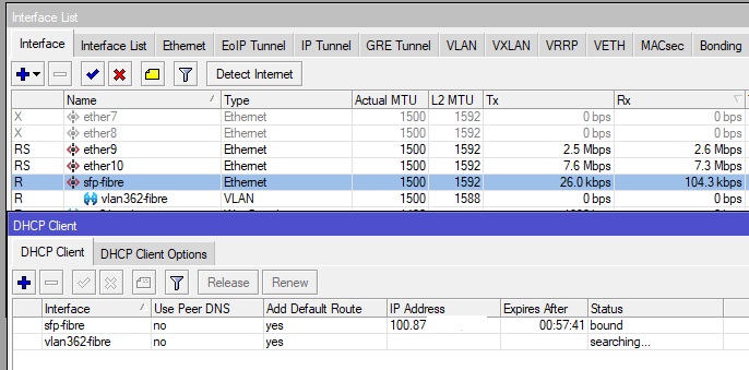

Blöde Frage, wie kann ich parallel mit und ohne VLAN ID DHCP Requests schicken?
Ich kann dir leider nicht sagen wie du das mit deiner Hardware umsetzt. Ich hab bei mir das SFP Interface und darunter zusätlich das VLAN Interface gehabt. Für beide hatte ich bei mir einen DHCP Client laufen.
