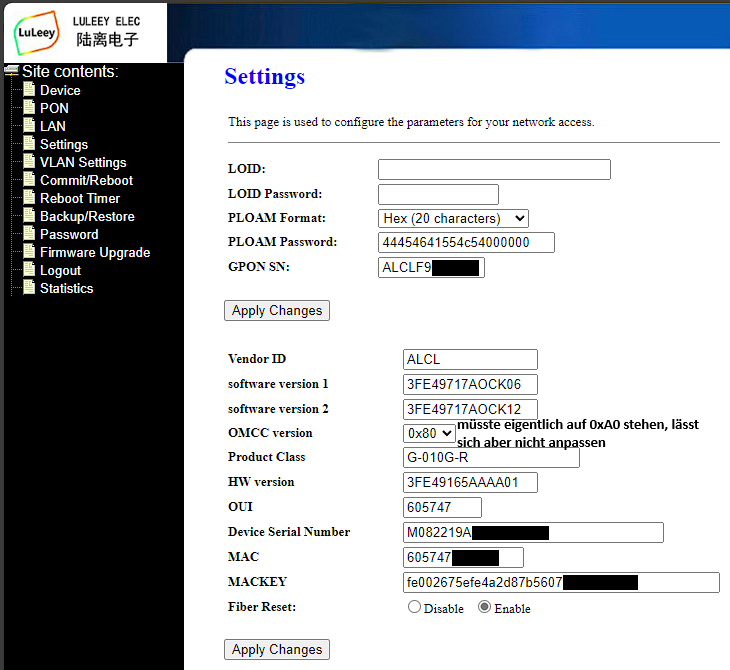

Ich selbst habe bisher am DG Anschluss erfolgreich einen Huawei MA5671A laufen lassen, sowie den Luleey 2.5G XPON Stick (aktuell, Konfiguration per Webinterface). Beide in einem MikroTik RB5009 mit 2.5G Link - kommen aber trotzdem nur ~935 Mbit/s down durch da anscheinend von DG aus nicht überprovisioniert wird.
Auf dem Huawei habe ich es so gemacht wie hier beschrieben und auf dem Luleey sieht meine Konfiguration so aus (tatsächlich ist dort die Equipment ID nicht gesetzt, zumindestens nicht mit den Unterstrichen):

Beim Luleey habe ich letztendlich weniger Parameter gesetzt, wobei da sicherlich die fehlende Equipment ID erwähnenswert ist. Das passt auch zu dem was riversource schreibt:
riversource schrieb:
Wenn ich es richtig in Erinnerung hab, wird die Equipment-ID fürs Onboarding benötigt, und für die finale Anmeldung am ONT die SN.
Die von mir gesetzten Parameter auf dem Luleey sind hier im Spoiler. Bei der Fritte kann ich leider nicht sagen ob die Werte so stimmen, ich hab da nur den Nokia ONT als Vergleich.
