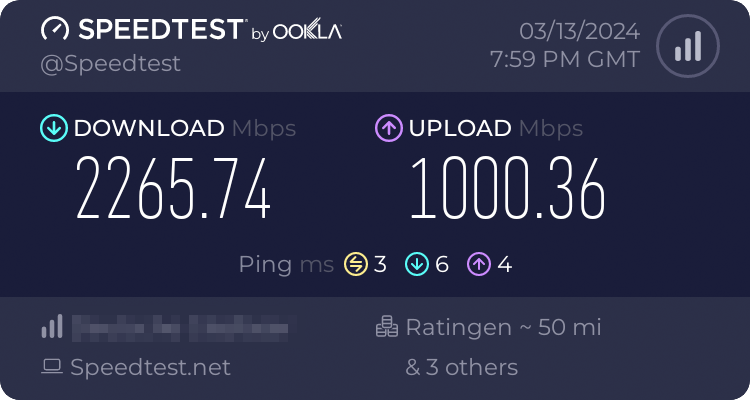

Glaubst du, dass ein Huawei MA5671A dann z.B. generell keine Geschwindigkeiten weit über 1Gbps (oder sogar >2Gbps) erreichen würde oder nur unter bestimmten Umständen nicht?
In meinen Versuchen war das Huawei sogar dem ZyXEL immer weit unterlegen - da war aber auch eine uralte CarlitoXXX-Firmware drauf. Wenn überhaupt mehr als 1 Gbps, dann mit Traffic-Shaper (zumindest unter OpnSense mit PPPoE und VLAN).
Hm, ok. Weil wie es der Zufall will, habe ich einen "offenen" GPON Anschluss :).
MA5671A steckt in einem CRS309, von da aus gehts weiter in einen RB5009.
(Anbieter unkenntlich gemacht, weil ziemlich inoffiziell :mussweg:)
Aber meistens muss ich doch recht viele parallele "Streams" aufmachen um die Geschwindigkeit zu erreichen. Es sei denn die Gegenseite hat TCP Congestion Control = BBR. Dann reicht einer.

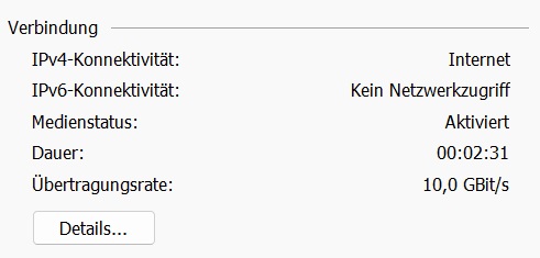

Howdegen schrieb:
Ich habe eine 10Gbit Leitung, und bekomme nur 9.3Gbit. Da "fehlen" 700Mbit. :heul:
Gleichen Problem wie beim Gigabit-Anschluss. Probiers mal mit ner 40G-Leitung zwischen ONT und Router. :evillol:
