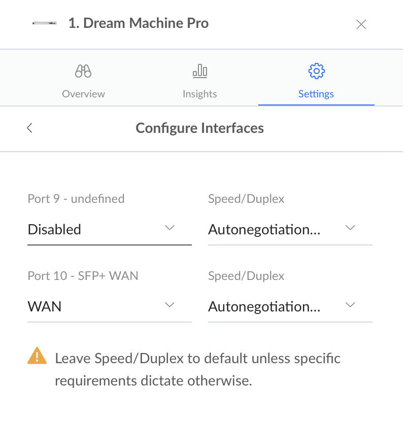

Habe nun auch mein IPv6 Problem auf der UDM Pro gelöst.
Nun bin ich zufrieden und ist alles mMn wie es sollte und wie es vorher auch war.
Das habe ich wie folgt erzielt...
Wichtig war, dass Port9 auf Disabled (war vorher WAN) gesetzt wird, und dafür kann man Port10 (SFP+) dann auf WAN setzen (sonst waren nur Disabled und WAN2 als Option)

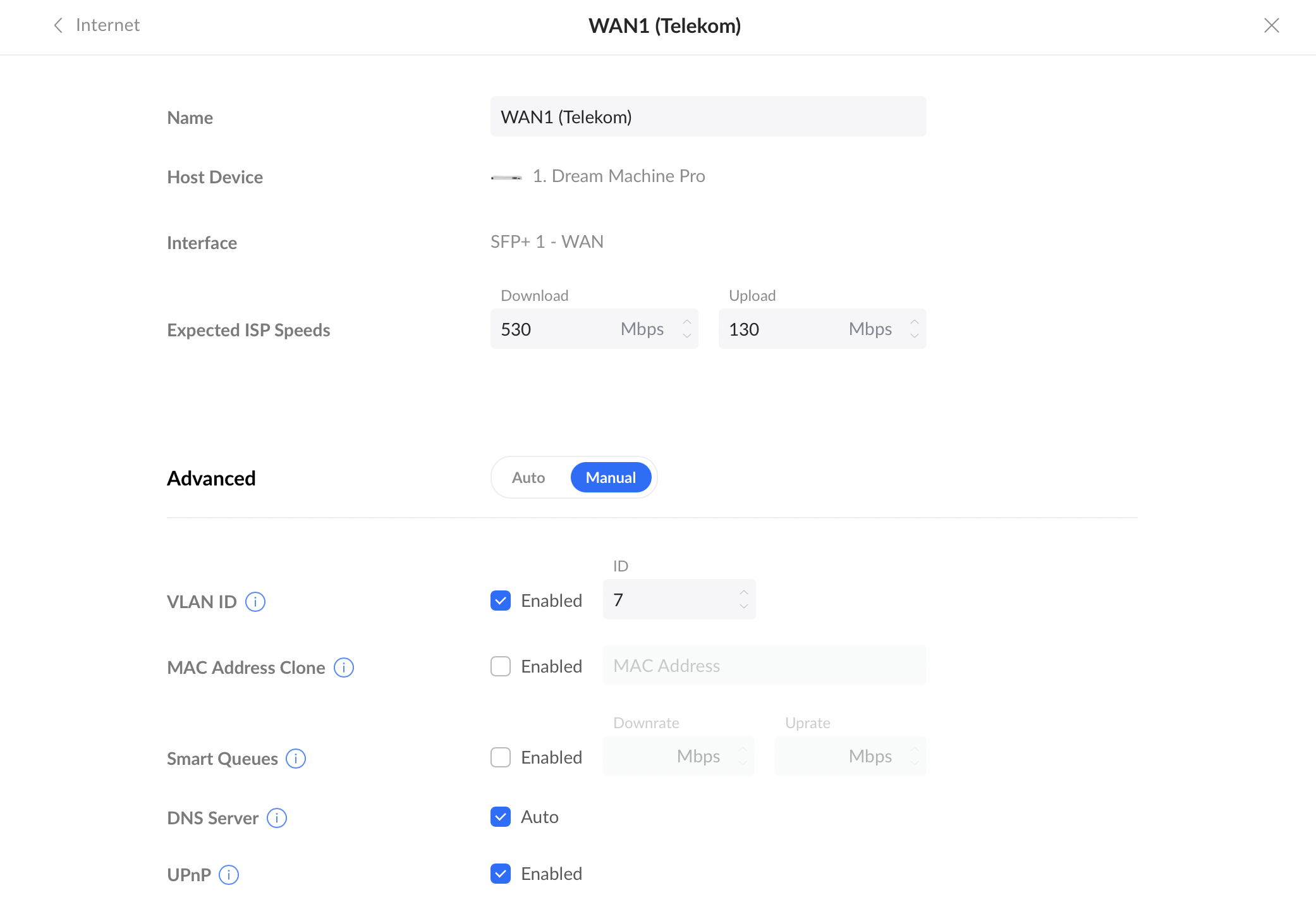

Und nun sieht man dass bei der WAN1 Einstellungen das Interface SFP+ zugeordnet ist und hier deutlich mehr Möglichkeiten sind wie z.B. UPnP die für WAN2 nicht möglich sind.
Jetzt läuft es über SFP+ so wie früher über CAT und das Telekom Glasfaser Modem.

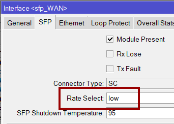

Ach warte, du steckst das ja in einen Mikrotik. Mit meinem CarlittoxPro im RB4011 dauert es mitunter ziemlich lange, bis die PPPoE-Einwahl klappt. Es gibt in den SFP-Einstellungen eine Einstellung "rate select". Schalte die Einstellung mal auf den anderen Wert.
Reaktionen: GerdH
@Mettwurscht
Vielen Dank für die Nachricht.
Beim mir ist in dem Feld Rate Select High eingetragen. Wenn ich den Eintrag auf Low ändere startet das SFP Modul dauerhaft neu und baut zwischen drin kein Link mehr auf. Normal zeigt das Modul die dBm Werte an, aber nicht mal so weit Bootet das Modul. Ich hab dann ein 2. Modul genommen mit der selben Konfiguration mit selben Ergebnis. Bei dem RJ45-Modul hat es mit der Einstellung auch geklappt nur hat die Einwahl relativ lange gedauert.

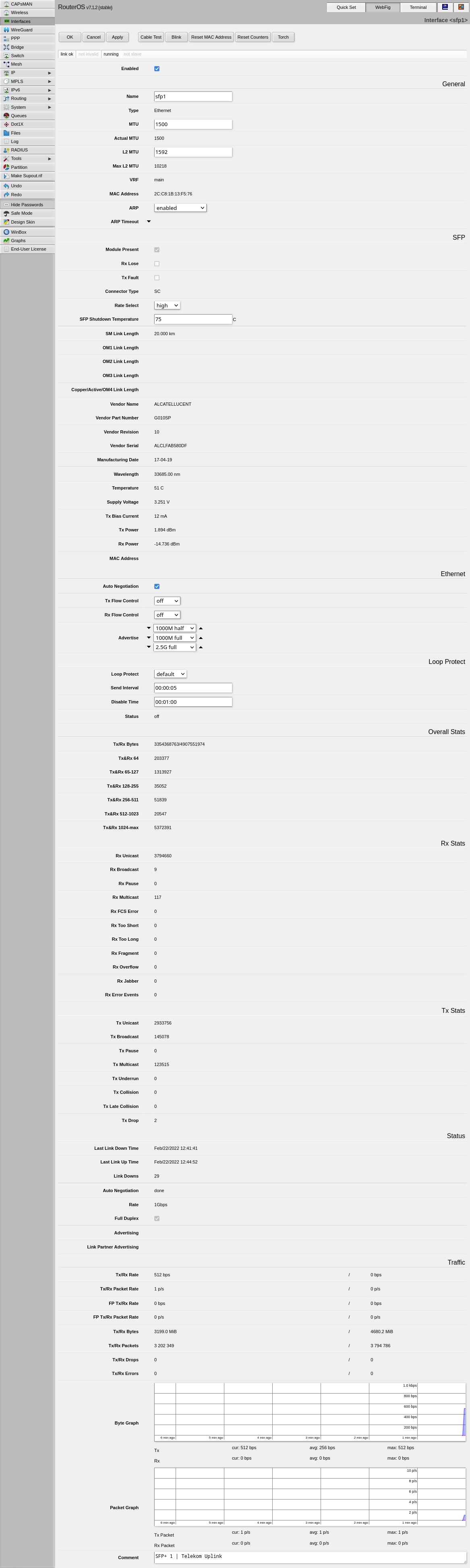

Anbei mal ein Auszug aus der UI:

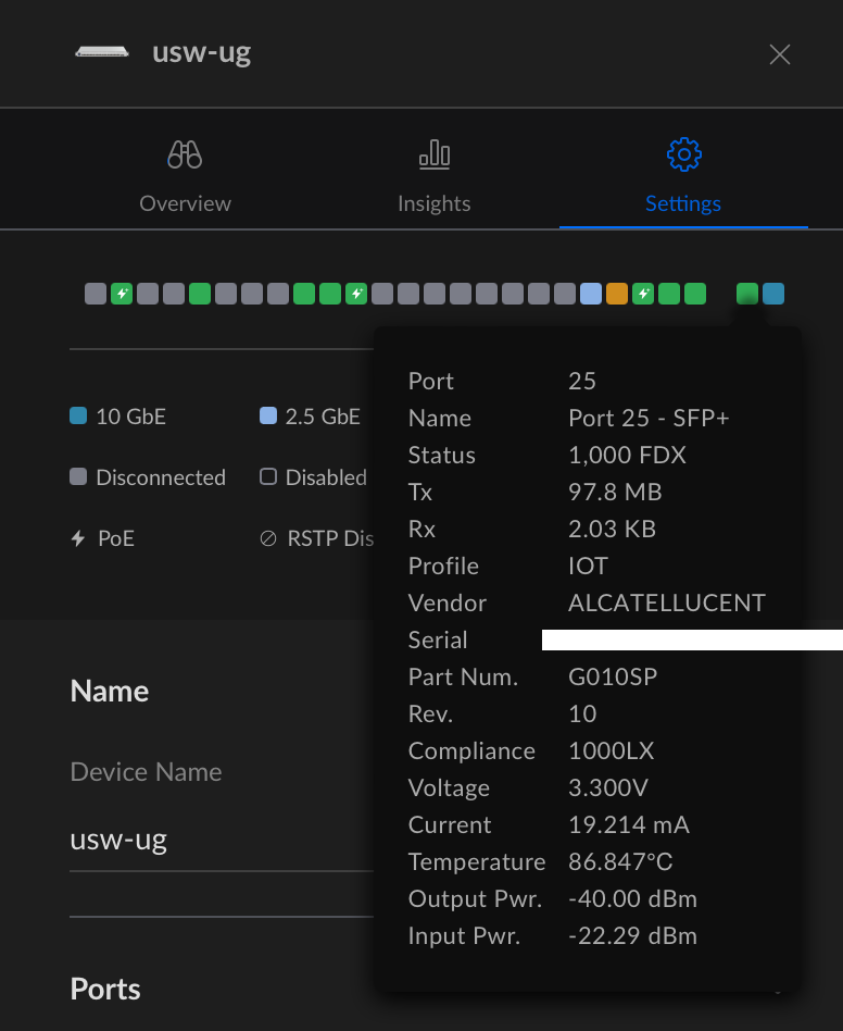

So nachdem in 14 Tagen mein Glasfaser Anschluss von der Telekom in Betrieb genommen wird habe ich mich mal mit meinem bei @KernelMaker gekauften SFP GPON beschäftigt.
Ich versuche es gerade in einem Ubiquiti Unifi USW-Enterprise-24-Pro in Betrieb zu bekommen. Nachdem ich den SFP Port des Switches auf 1GB fest eingestellt habe wird das Modul erkannt. Siehe Screenshot.
Nun komme ich aber weder per SSH auf das Modul, noch kann ich es anpingen (192.168.1.10). Habe es jeweils sowohl von einem Client als auch der Switch-Console direkt versucht.
Hat jemand eine Idee was ich falsch mache?
Vodafone Glasfaser
Evtl. wegen dem Profil "IOT", dann geht es evtl. über ein VLAN. Würde versuchen auf Port 25 bei der Einstellung "Port Profile Override" Port Profile "All" umzuschalten.
Und ich hoffe deine Temperatur-Anzeige mit 86 Grad C stimmt nicht wirklich 😲
Reaktionen: nicx*
Ich habe das Problem herausgefunden: Ich muss natürlich im gleichen VLAN hängen um das Modul zu erreichen :D Mit dem Profil "All" hat es nicht funktioniert. Mein Client muss mit ins Profil "IOT", also ins gleiche VLAN.
