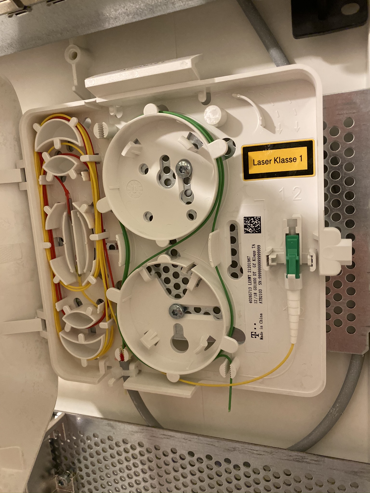

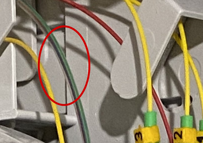

Mettwurscht schrieb:
Auf Bild zwei sieht man eine grüne Faser, wenn man ganz genau hinschaut.
Bei PaperStarX? Wo?
Burnzi schrieb:
Was mich auch wundert, dass bei dir keine Reservefaser vorhanden ist, normalerweise ist immer rot und grün vorhanden..
Du meinst an der Gf-TA? Das ist aber durchaus üblich. In Altbauten/Bestandsgebäuden wird immer nur 1fasrig vom Abschlusspunkt bis in die Wohnung verkabelt.

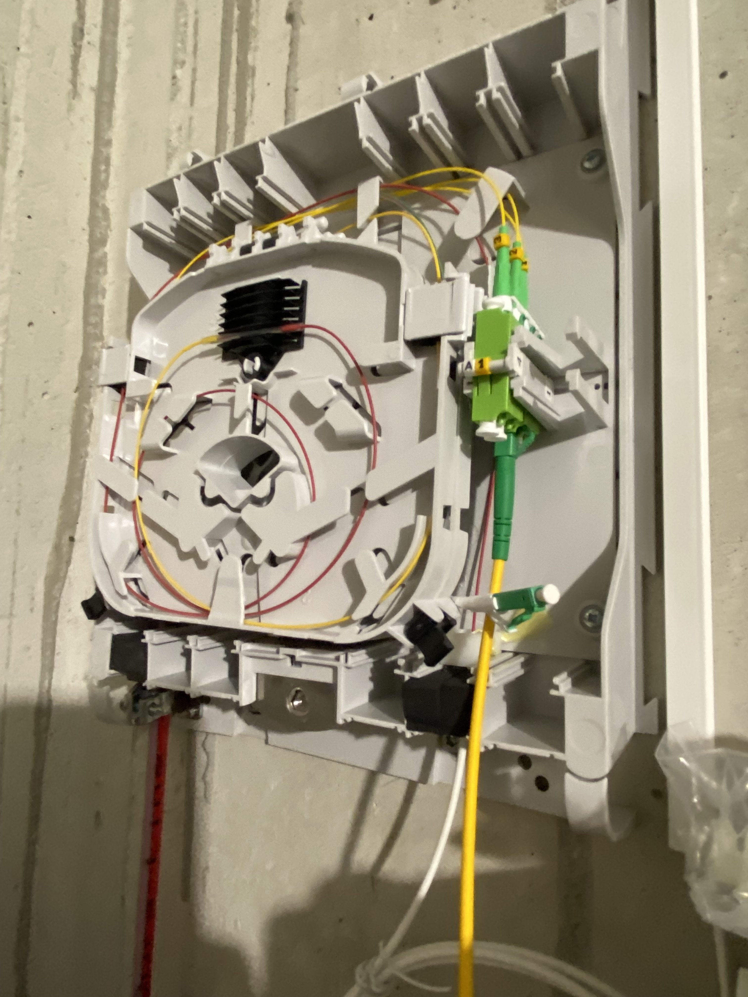

Wie gesagt bei mir ist das ein Neubau bzw 2018 gebaut
Im roten Rohr wurde Glasfaser von der Telekom durchgeblasen
Im grünen Rohr noch nichts da die für andere Anbieter reserviert ist, aber da mache ich mir keine Sorgen weil der Verteilerkasten Quasi neben meinem Grundstück liegt.
Andere lokale Anbieter sind aber aktuell nicht Interessanter als die Telekom
So sieht das ganze bei mir in der Wohnung aus (bevor die Adapter Platte in der Klapp TA gesetzt wurde). Neubau 2019.
Und so im Glasfaser AP im Technik Raum

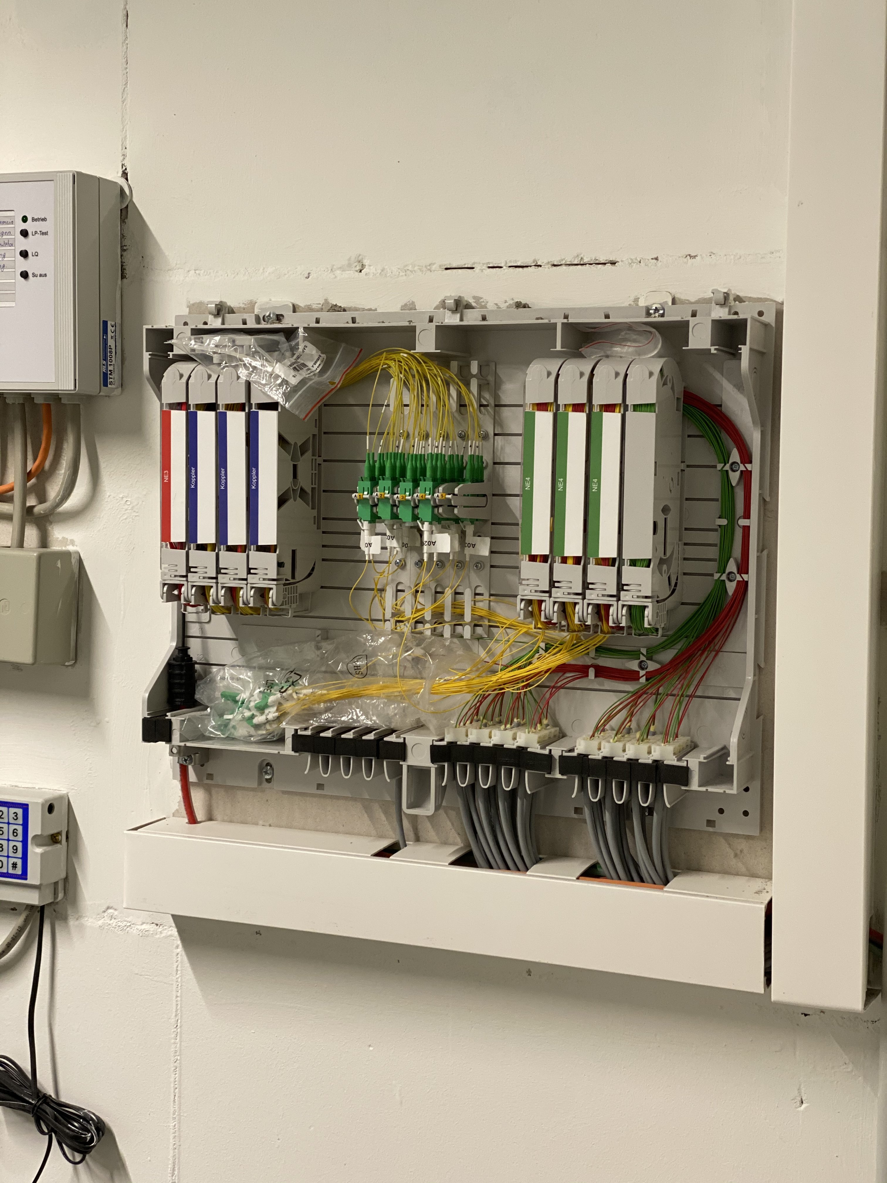

Burnzi schrieb:
Ist ein MFH mit 7 Etagen.
Dürfte bei der Menge ja schon ein eigener OLT Port sein und somit ein eigener 32er Split.
OK, das erklärt aber einiges
Die Farben der Ummantelung spielen eigentlich keine Rolle (ob rot, gelb, grün, etc.)...
Wichtig ist wieviele Glasfaser-Adern ankommen, oder?
Burnzi schrieb:
Da hast du es ;)
Du hast 8 1:4-Splitter im Haus, 29...32WE. Das kann im NVt auf ein und denselben 1:8-Splitter laufen, dann hätte das Haus in der Tat einen OLT-Port für sich allein. Kann aber auch sein, das im NVt noch Fasern eines bestehenden 1:8-Splitters frei waren und deshalb die ersten Fasern bei dir im Haus auf einen anderen OLT-Port landen als der zweite Teil.
Wichtig ist, das eine Glasfaser bei dir in der Wohnung ankommt :) Im Haus selber kommen normal maximal 12 Fasern an, dann wird abhängig von der Wohnungsanzahl halt gesplittet.

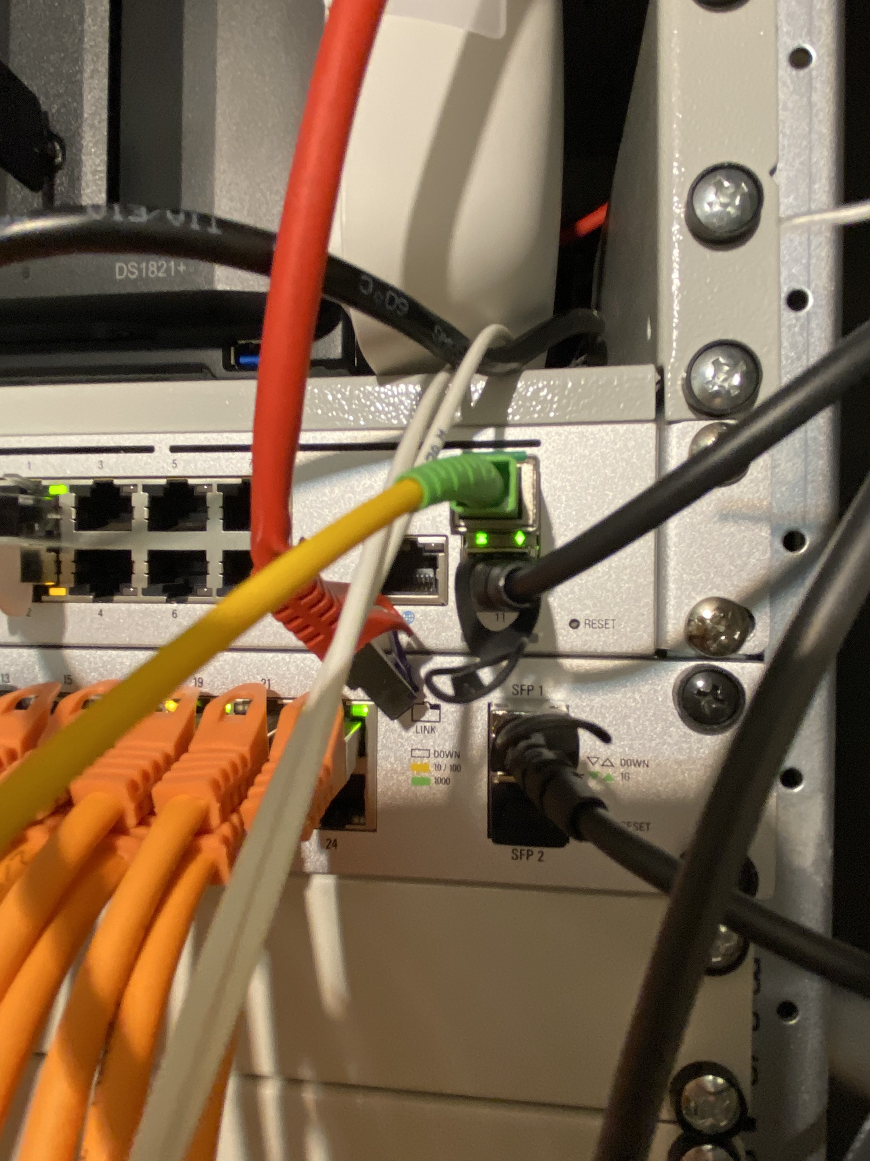

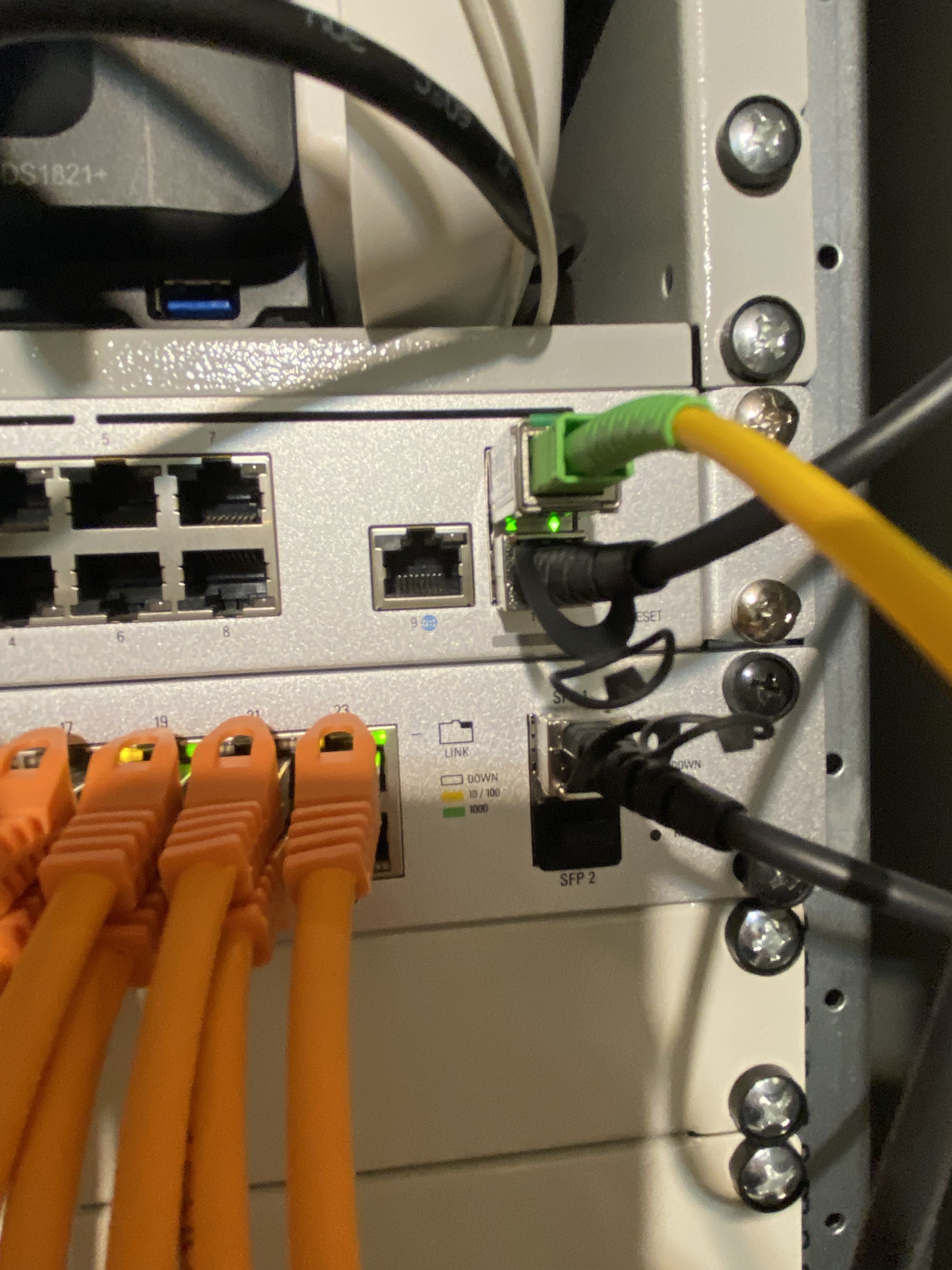

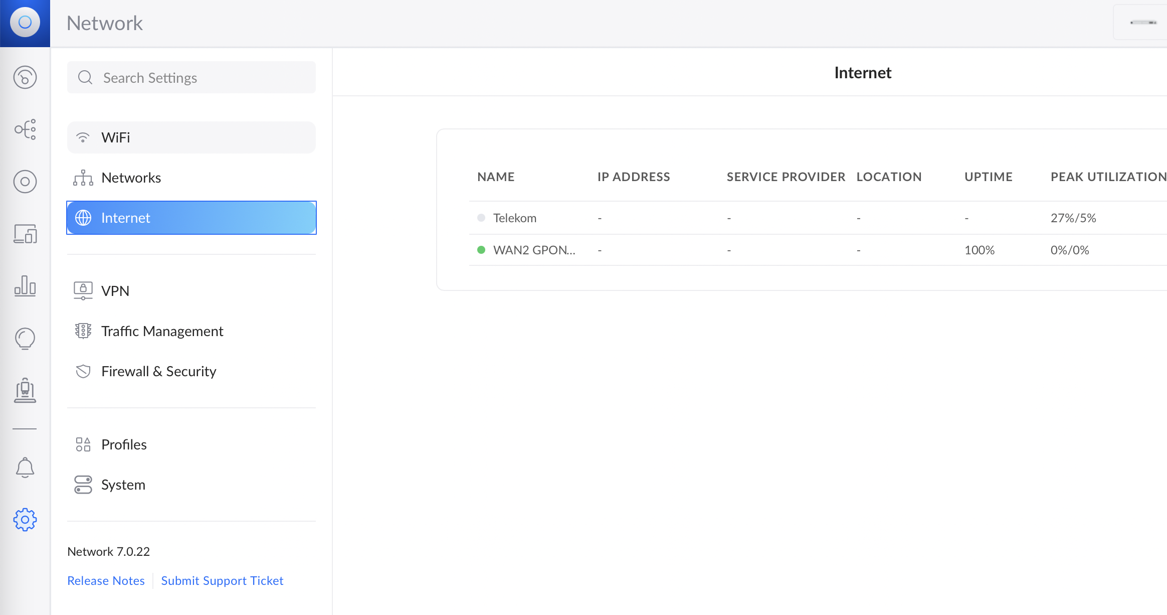

Zyxel GPON SFP Modul funktioniert in der UDM Pro
Da soeben erst das 10m Glasfaserkabel angekommen ist, und die Kupplung noch auf dem Weg ist, habe ich es mal so getestet.

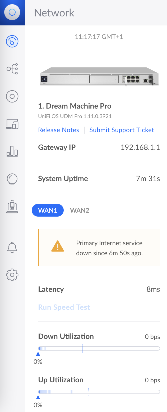

Nachdem ich alle Einstellungen für WAN2 gemacht habe, dann Glasfaser ins GPON Modul reingesteckt habe und Netzwerkkabel aus WAN1 rausgenommen habe ging das Internet immer noch nicht.
Erst ein Reboot der UDM Pro hat den Link erstellt.

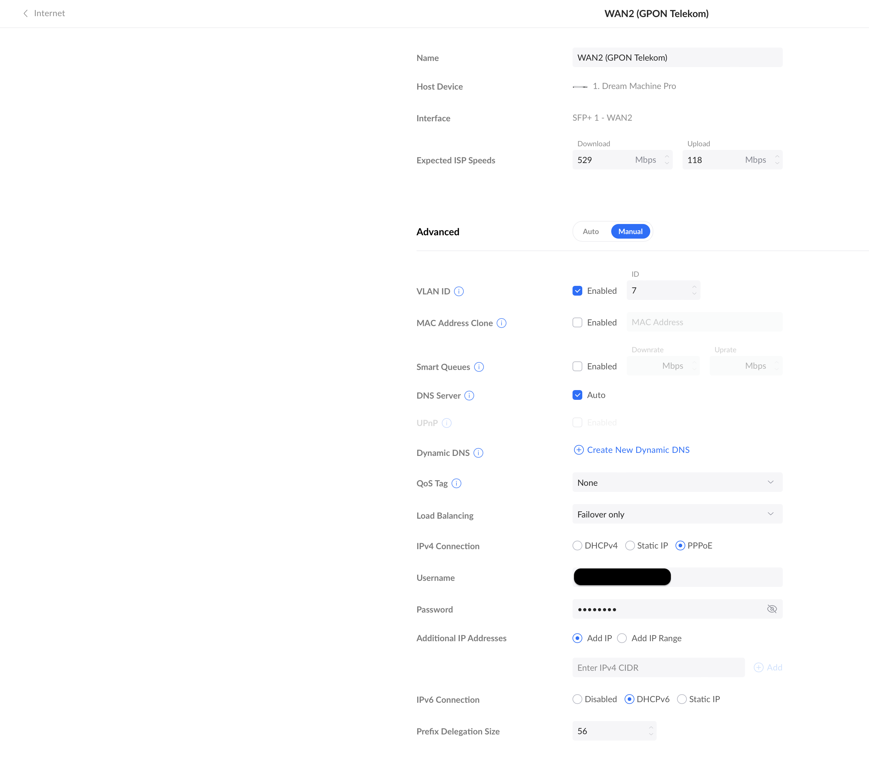

Das einzige Problem, was jetzt noch habe, ist dass in dieser Konstelation IPv6 nicht mehr funktioniert.
WAN1 ist inaktiv, WAN2 aktiv
WAN2 ist so konfiguriert...
Und bei Internet ist das Standard-Netzwerk 192.168.1.0/24 aber bei Internet-Spalte steht WAN1 (Telekom).
Evtl. liegt es daran aber kann das leider nicht ändern dass es WAN2 sagt bzw. ausgewählt wird.
Und somit kriegen meine Clients schon eine IPv6 Adresse (ping6 geht zwischen den Clients) aber die Router IPv6 ist nicht gesetzt
Siehe Feld Router dass es keine IPv6 Adresse vorhanden ist
Hat jemand eine Idee oder sieht Ihr den Fehler?

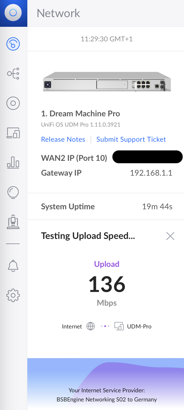

Der ganze Aufwand, und dann kommen am Ende nur 520/136Mbit/s heraus? Andere kloppen sich einfach 'ne 200€ Fritz!Box an die Kabeldose und kriegen für 40€/Monat damit 1100/54Mbit/s.
Nichts gegen die Technik oder gar FTTH, das ist schon schick, aber die Nutzung am Ende kommt mir so vor wie sich einen farbkalibrierten 88" 4k HDR-TV hinzustellen, um dann nur Full-HD Videos damit anzuschauen...
Reaktionen: PaperStarX
Na ja, aber warum soll mehr rauskommen? Ich zahle eigentlich für 500/100 und da kommt durch overprovisioning sogar mehr raus als versprochen. Und das dauehaft.

Kann bitte jemand (z.B. @Mettwurscht oder @reacher84 ) Fotos der Zyxel WebUI erstellen und hier hochladen?
Klar die persönlichen Daten wie bspw. IP oder ähnliches soll unkenntliche gemacht werden.
Mich interessiert welche Optionen man so im GPON Modul setzen kann.
Vor allem Frage ich mich ob es irgendwo eine Einstellung (z.B. Prefix Delegation) gibt, die dafür sorgt, dass es bei mir keine IPv6-Adresse zieht...
oder auch anders gefragt: zieht es bei euch mit dem Zyxel Modul eine IPv6? Sonst kann es sein dass ein Bug bei UniFi in Verbindung mit dem WAN2 gibt und dann würde ich mich weiter mit UniFi in Verbindung setzen falls es bei jemand mit einer anderen Hardware funktionieren sollte...
