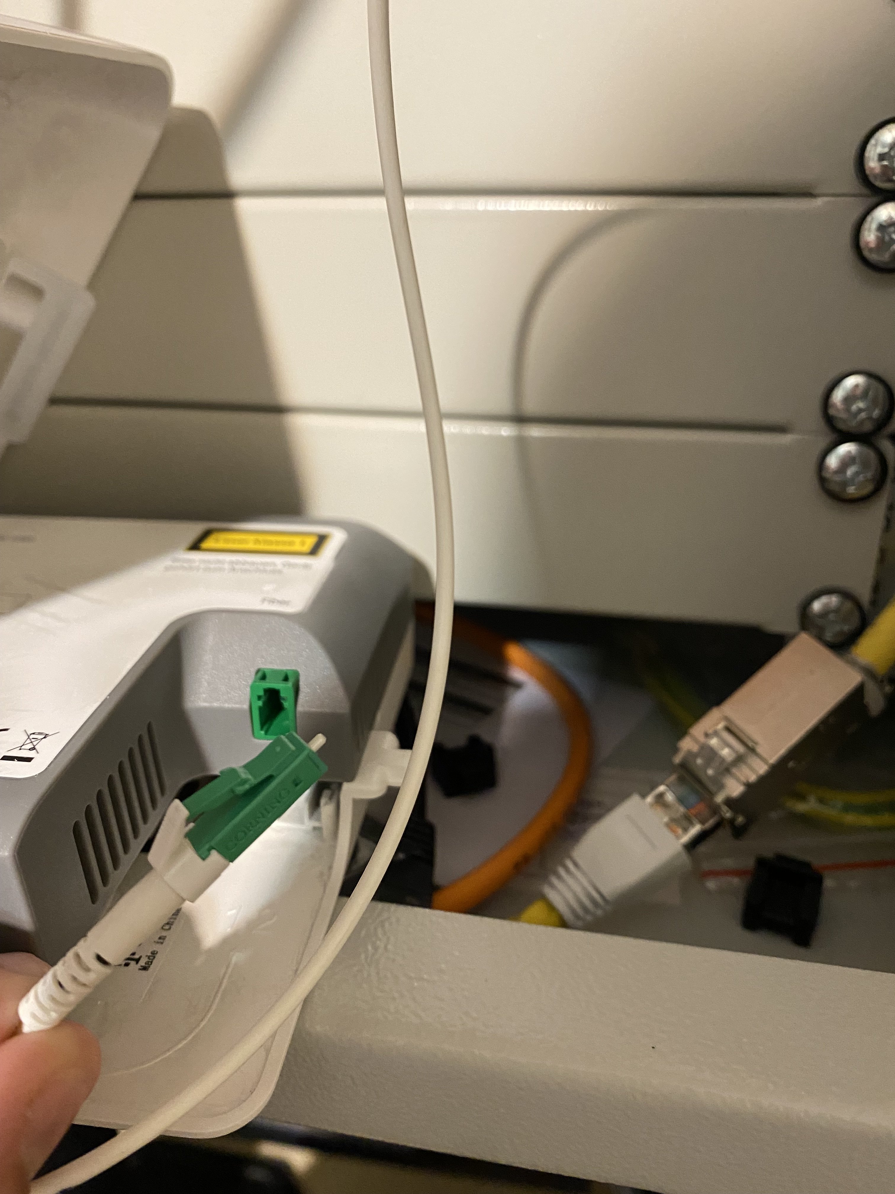

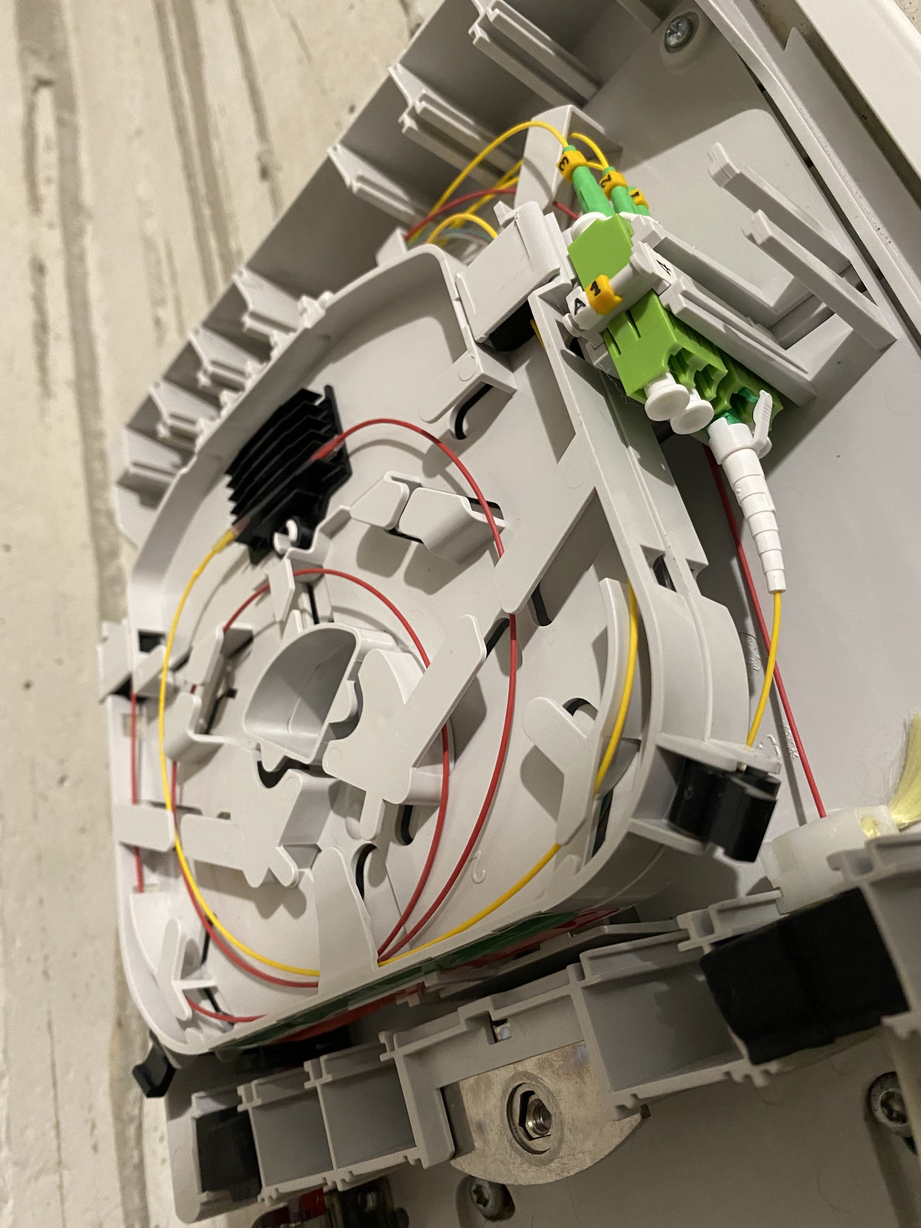

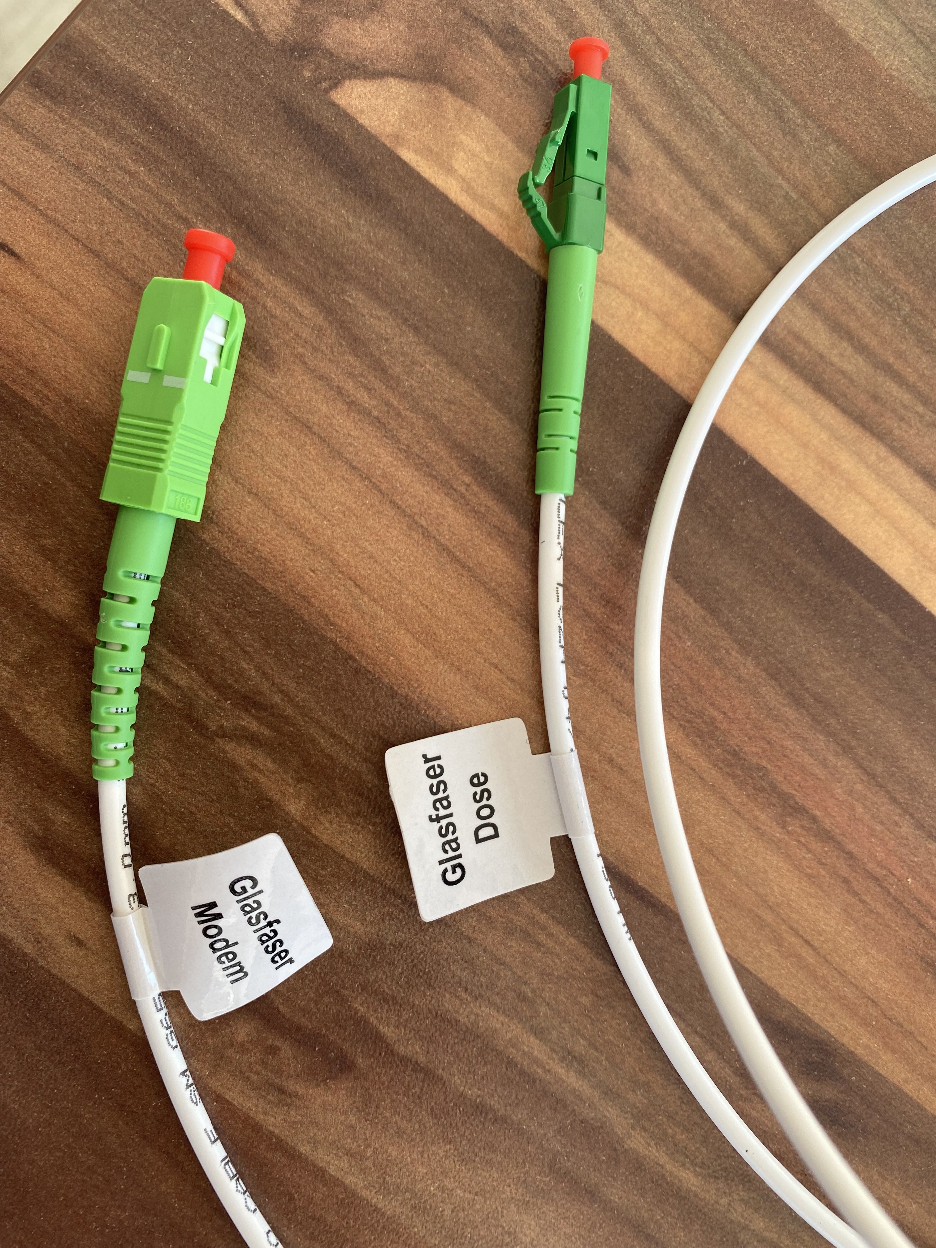

Glasfaser was in meinem Modem reinkommt hat einen anderen Anschluß und passt nicht im GPON Modul.
Im Paket des Moduls ist auch ein mitgeliefertes Glasfaser-Kabel was die zwei Versionen der Enden zeigt. Leider ist mein Gp Anschlusspunkt ca. 7m weiter entfernt und dafür reicht dieses Kabel natürlich nicht...
Siehe Fotos. Habt ihr da eine Idee für einen Wandler oder eine Dose?
Vermutlich brauche ich jetzt auch noch so ein Simplex SC/APC to LC/APC Kabel...
Genau. Eine gute Quelle für allerlei Kabel ist übrigens auch fs.com

Hast du an eine passende Kupplung gedacht? Ansonsten hast du 2 gleiche Stecker, kannst sie aber nicht zusammenstecken.
Die Stecker sind doch unterschiedlich bei dem von mir verlinkten Kabel. Ich stecke das dann direkt in der Glasfaser Anschlussbox und verlängert nicht
Vodafone Glasfaser
Hast du eine Glasfaser-Dose wie in der Anleitung beschrieben? Dann passt das, was du sagst. Ich hab nur den Stecker gesehen, den du auf dem einem Foto in der Hand hast, und dachte, du willst den verlängern.
Reaktionen: PaperStarX
Hab auch noch vorsichtshalber eine Kupplung bestellt.
Auch wenn diese Duplex ist gehe ich davon aus dass ich diese auch für z.B. 2x Simplex benutzen kann... Und als Keystone baue ich dann wenn es funktioniert schön sauber sein.

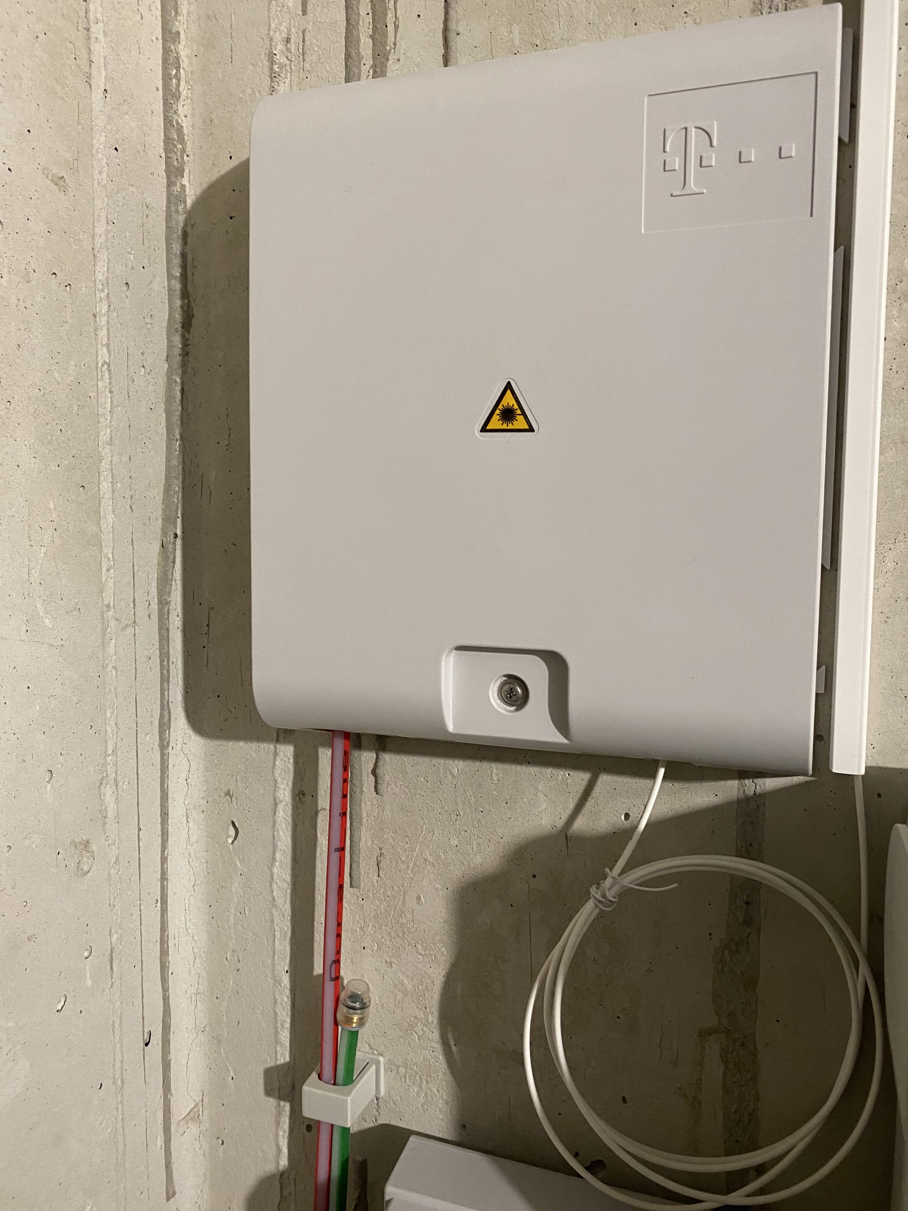

eifelman85 schrieb:
Sieht wie das Huawei ONT für den Klapp-TA aus.
Das war auch mein Gedanke, deshalb die Frage.
eifelman85 schrieb:
Da müsste er beauftragen, dass es umgebaut wird, um einen offiziellen passiven Abschluss zu erhalten.
Oder halt die Eigenbau-Lösung mit Kupplung. Ich bin gespannt auf das Ergebnis :)
Reaktionen: PaperStarX und eifelman85
Warum muss das alles so kompliziert sein? :confused_alt::)
Ich hoffe das klappt mit der Kupplung (werde es als Erstes versuchen).

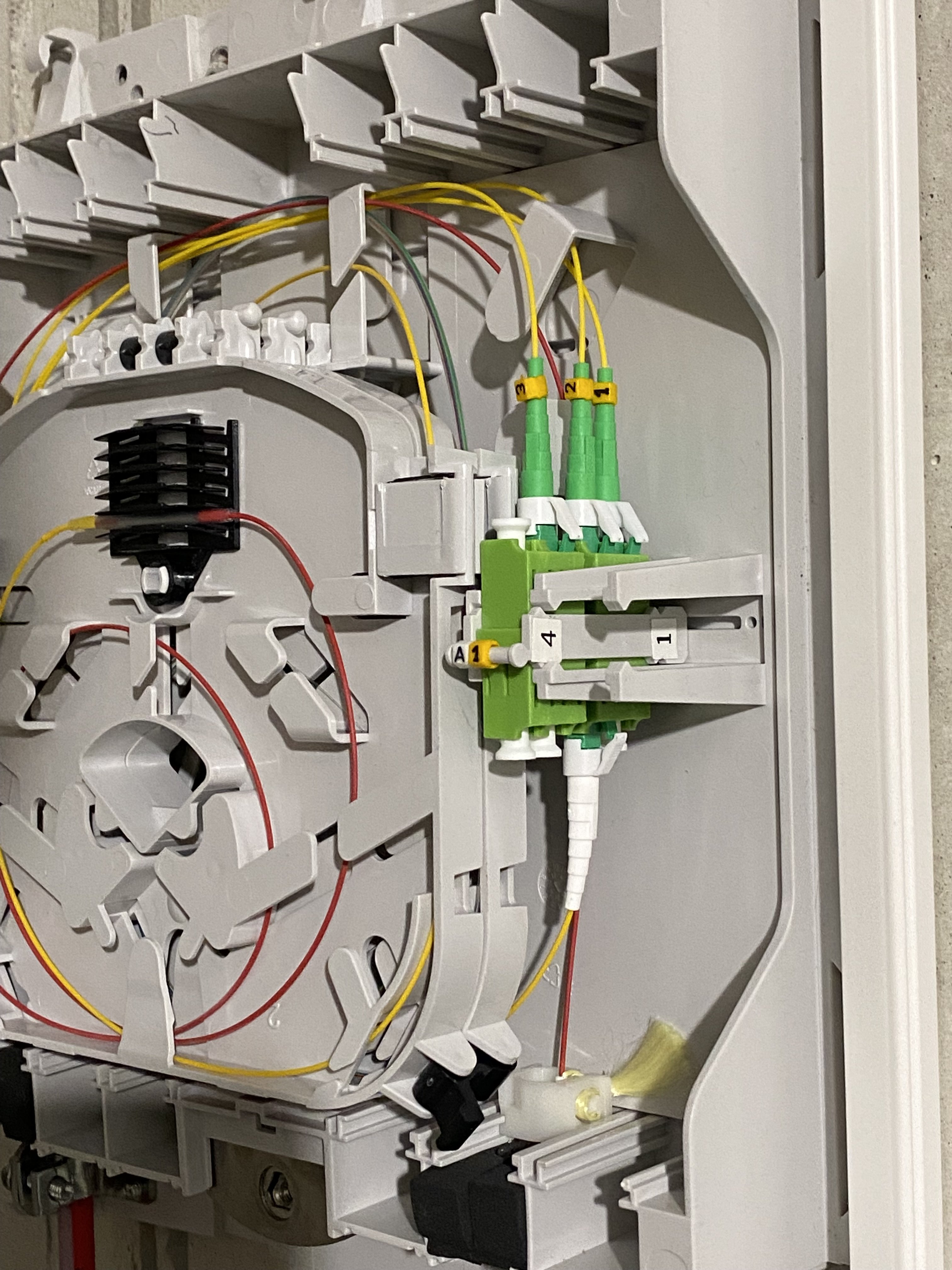

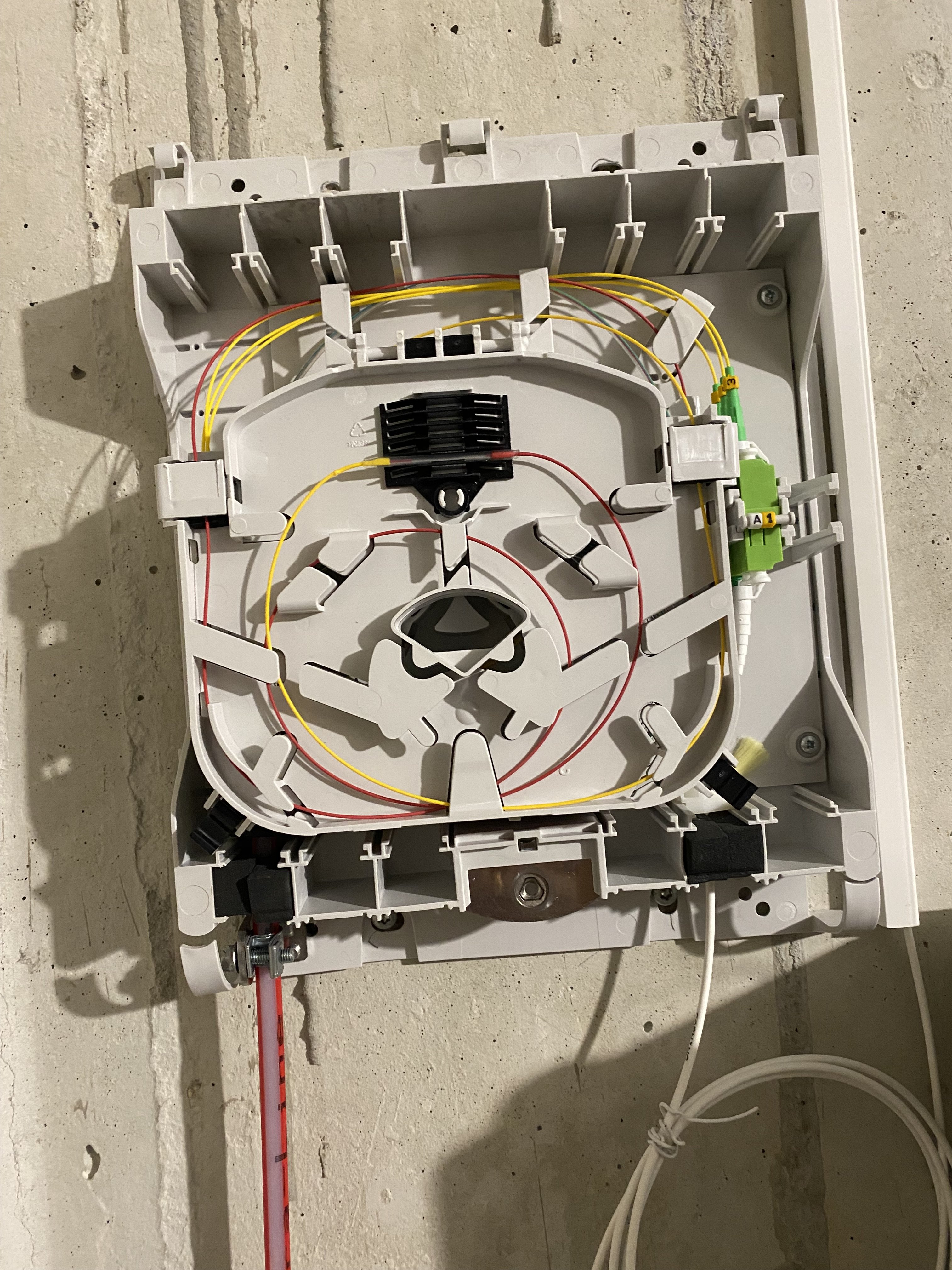

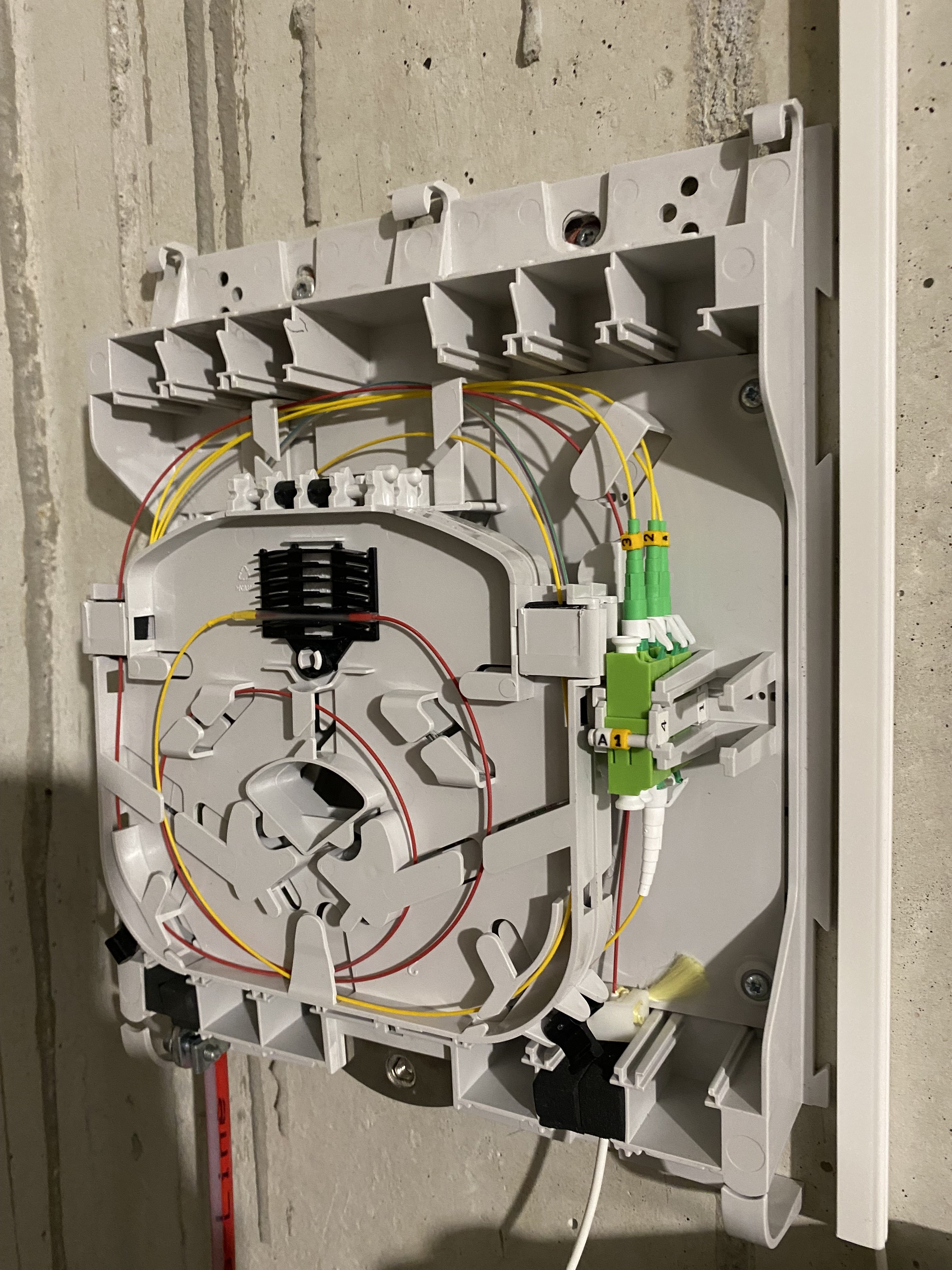

Ich glaube es kommen 1-2-3 oben rein (durch das rote Röhrchen links unten) (ist das Multimode Glassfaser?)
Auf der anderen Seite (also rechts unten) ist ja das Glasfaserkabel welches zum ONT aktuell geht. Das wurde abgeschirmt und ist rot ummantelt und macht eine oder 2 bögen und wird dann mittig von rot auf gelb verlängert / verbunden und kommt dann als gelb am unteren port und wird mMn mit dem oberen Port 2 verbunden...
Habt ihr da eine bessere Idee als diese Keystone Kupplung (Duplex, singlemode) bzw. das direkte Kabel (ob das reingeht bin ich nicht sicher (wahrscheinlich doch nicht)...?
Was ich nicht auf Frage ist warum das so gelöst wurde und die Abschirmung vom Glasfaserkabel zur ONT in dem AP entfernt werden musste und dann noch verlängert? Es sieht ja unten eigentlich wie ein LC-APC Stecker... Warum wurde da nicht einfach ein LC-APC - LC-APC Glasfaserkabel genommen?
Ist es doch gar nicht. Zumindest, wenn man täglich damit arbeitet :D
Das was du da fotografiert hast ist der Abschlusspunkt der Telekom, kurz Gf-AP. Das Kabel geht von dort direkt zu deinem Huawei-ONT in der Dose/Gf-TA (Teilnehmer-Abschlusseinheit), bei dir wohl noch als Klapp-TA (weil zum aufklappen) realisiert.
Nein, FTTH ist immer, egal von welchem Anbieter, Singlemode. Anders schafft man die Distanzen gar nicht.
So sieht es aus. Bzw. wurde das Gf-Kabel zum ONT dort abgefangen/befestigt. Geschirmt wird bei Glasfaser bei FTTH nicht und auch ansonsten eher selten.
Du kannst das Kabel durchaus auch direkt in den Gf-AP stecken, dann musst du nur durch die schwarze Schaumdichtung mit durch, wo schon das dünne weiße Kabel durchgeht. Die ist aber recht formbar und daher kein Problem. Oder du steckst dich mit der Kupplung halt an den beim Huawei-ONT dort vorhandenen Stecker.
Die offizielle Lösung wäre übrigens die Telekom zu beauftragen, den Huawei-ONT bei dir auszubauen und dafür eine Kupplung einzubauen, wo du dich dann mit einem Patchkabel deiner Wahl (was ja z.B. mitgeliefert wurde beim SFP) ansteckst. Weil man hat ja einen rechtlichen Anspruch auf einen passiven Übergabepunkt.
Reaktionen: blastinMot, eifelman85 und PaperStarX
Ich dachte ursprünglich dass es weniger Schritte wären um das hinzubekommen.
Wenn man das mal gemacht hat ist es leicht.
