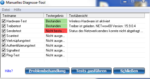

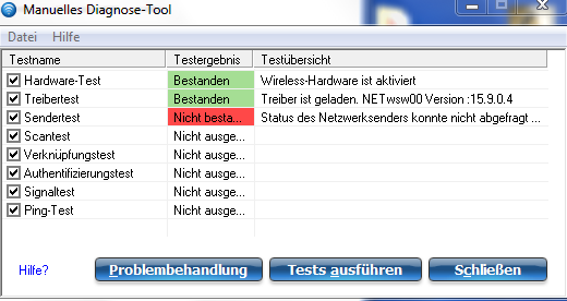

Heute Intel-Tool schreibt nach der Diagnose, dass der Status des Netzwerkgerät nicht abgefragt werden kann, Gestern war der Ping test nicht bestanden. DHCP-Server ist im Router aktiviert.

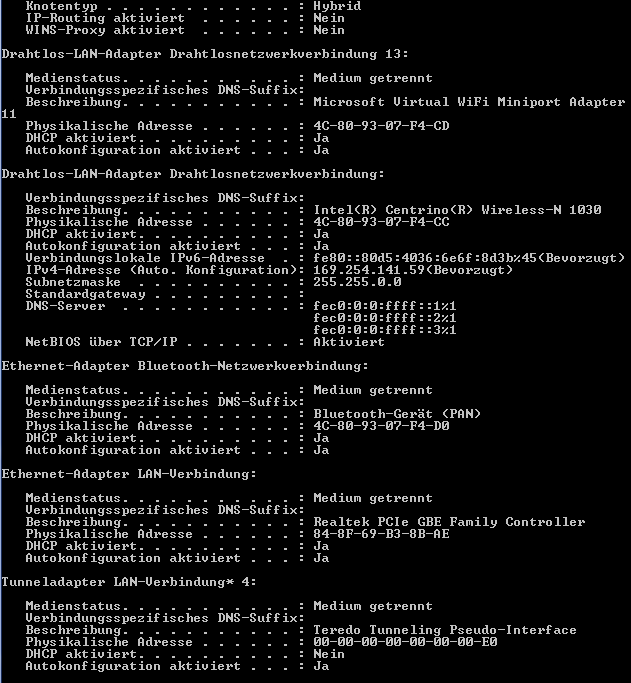

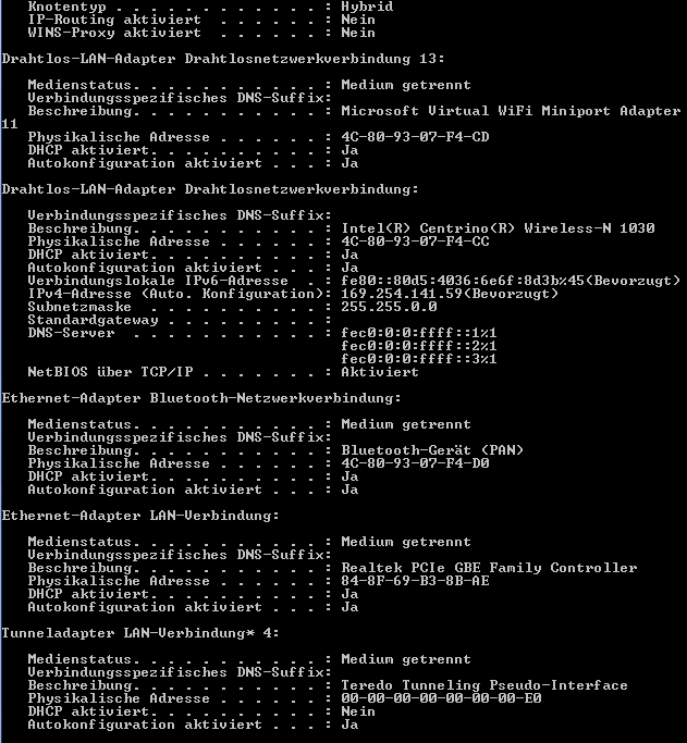

PS: Ich erhalte von dem Router die falsche IP-Adresse 169.254.xxx und nicht die 192.168.178.xxx, aus diesem Grund krieg ich auch keine Internetverbindung obwohl ich mit dem Router verbunden bin, was den Fehler verursacht und wie man den korregieren kann weis ich leider nicht, und kann niergendwo finden wie man dass macht

Die Adresse ist auf jeden Fall eine zufällige, da dein Rechner keine von der FritzBox bekommt.

Die 169er Adresse ist eine Zero Config Adresse und wird von Windows zugewiesen.

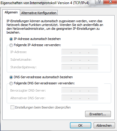

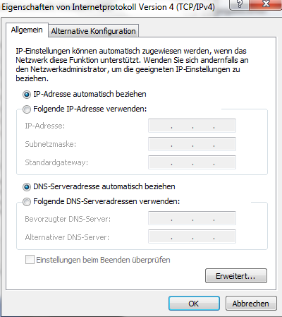

Na, du hast doch oben schon bei deinen Screenshots stehen, dass die IP automatisch bezogen wird. Genau da wird dann die fest IP eingerichtet.
IP: 192.168.178.xxx (für "xxx" setzt du dann bspw. 125 ein)
Subnetzmaske: 255.255.255.0
Gateway: 192.168.178.1 (IP Adresse der Fritzbox)
DNS Server: 192.168.178.1 (IP Adresse der Fritzbox)

Danke die Vorgabe einer Festen IP-Adresse hat geholfen
