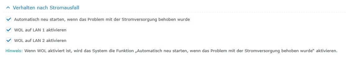

ich hätte bei meinen NAS und dem lenovo server eine option die heißt sinngemäß "booten, sobald strom da ist"
