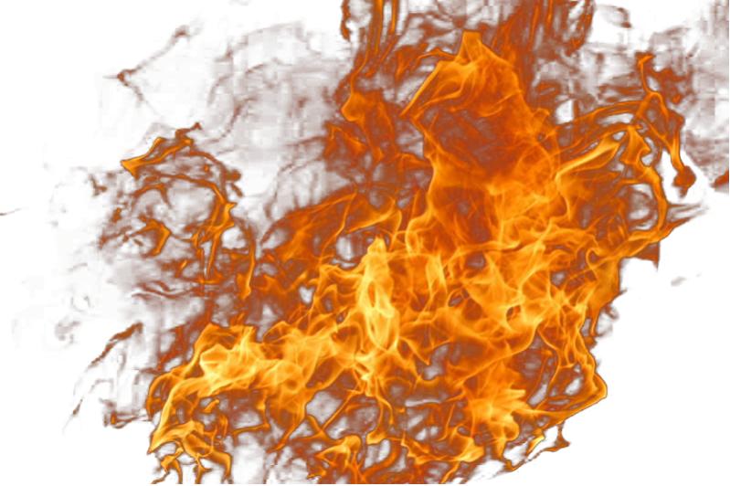

ich habe eine frage ich hätte gern eine Flamme transparent. Ich kenn mich aber net so arg aus ich bin gerade dabei mich so ein bisschen rein zu arbeiten. kann mir einer sagen ob http://fc06.deviantart.net/fs14/f/2007/001/9/a/fire_by_shaedsofgrey.jpg diese flamme transparent bekomme oder kann mir das sogar einer machen wenn ja würde ich aber gern aufjeden fall erfahren wie man sowas macht sofern das geht.
Ziel des ganzen ich habe mir für mein clan ein Bild erstellt problem daran ist es ist nicht transparent weil ich es ja auch auf anderen bilder rauf setzen möchte

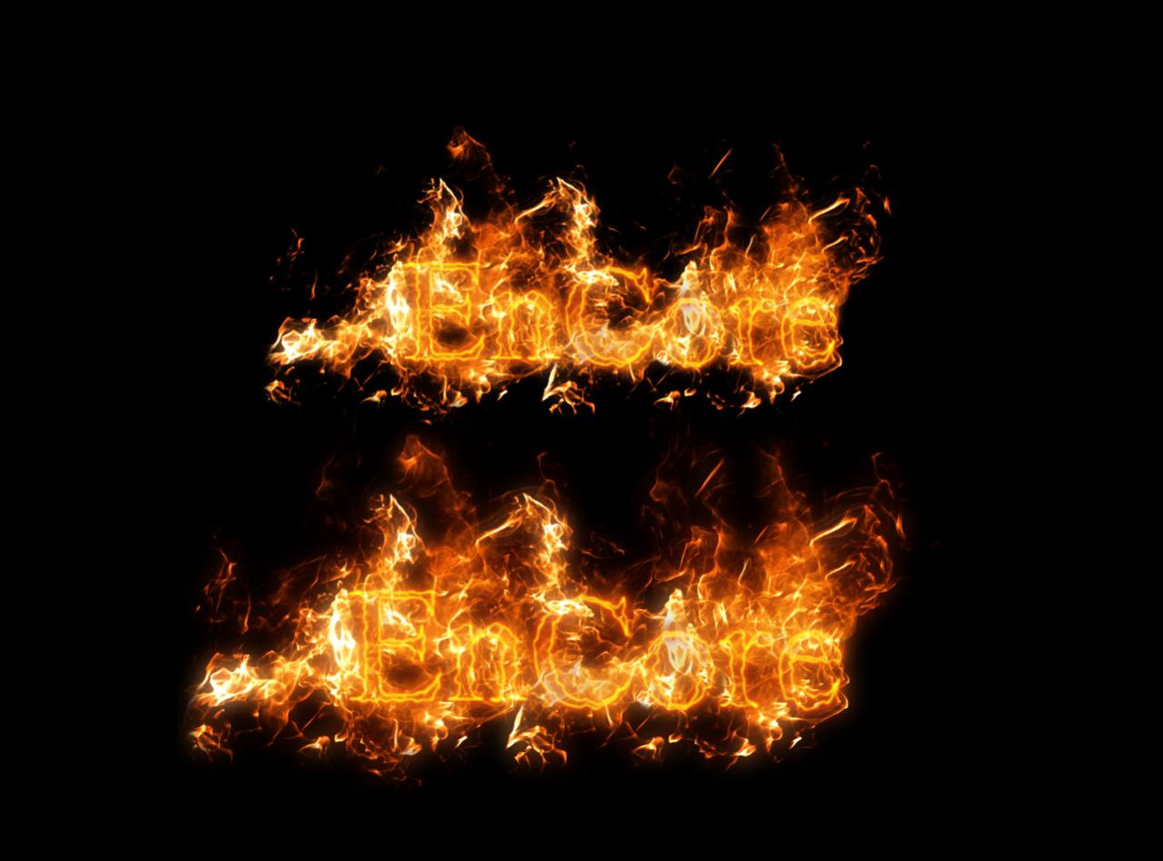

Link von meinem Clanlogo: https://dl.dropboxusercontent.com/u/47930456/2.png

@julrond ja richtig von der flamme muss der hintergrund weg bzw von meinen Logo der hintergrund damit ich es auf anderen bilder rauf legen kann hab halt den fehler gemacht und kein transparentes bild genommen um bei gimp einfahc nur den hintergrund zu enfernen und dann alles in transparent zu haben deswegen ja entweder das logo jetzt transparent bekommen oder von vorne beginnen und mit der flamme sofern die transparent geht zu arbeiten

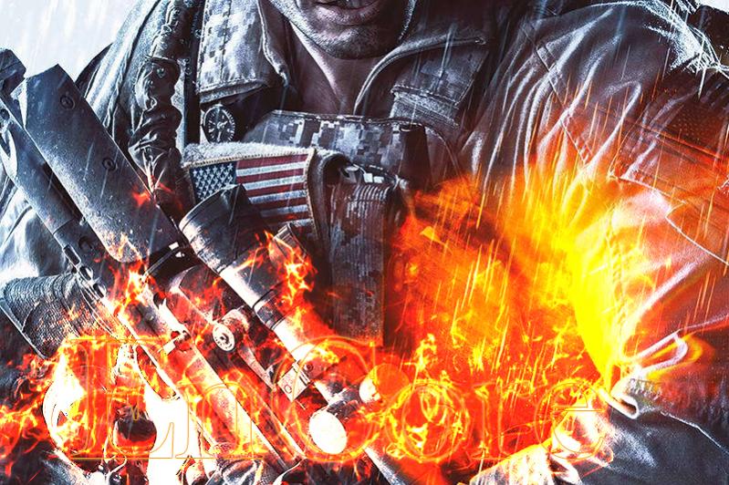

@julrond nachm 2ten mal hinschauen habe ich gerade gesehnn das du die flamme doch transparent bekommen hast XD und die übereinander gepackt hast richtig?!?!! wie hast du das gemacht bzw kannst du das nur mit mein logo machen ?

und wie meinst du das, also das Wort EnCore, und darüber dann die 1. Flammen ?
Sorry, ist schon spät oder eher früh,
Also du möchtest das 2 Bild Transparent haben,
um es dann z.B. über ein anderes Bild zu legen, richtig ?

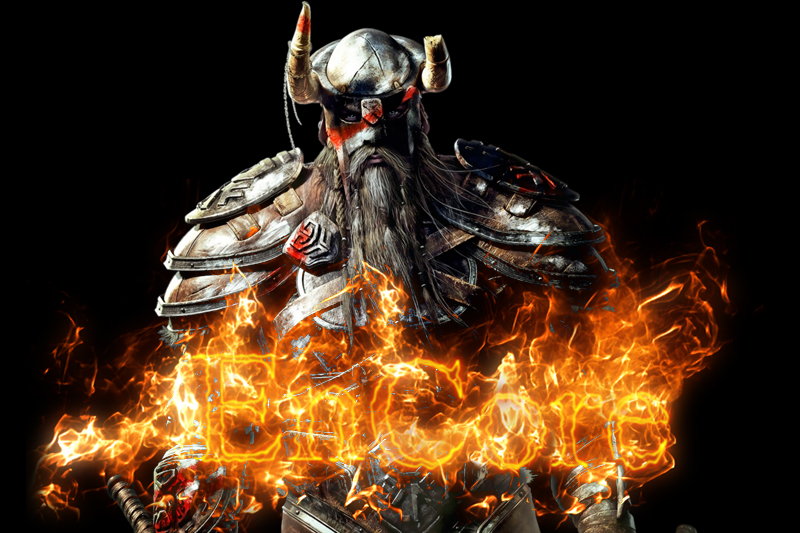

richtig verstanden aber das ist zu transparent
ein bsp: https://dl.dropboxusercontent.com/u/47930456/the_elder_scrolls_online_by_ivances-d5c2iam.png
der ist transparent den kann ich jetzt auf nen anderen bild rauf setzen.
und genau das will ich mit mein logo können also mir reicht das wenn ich das logo auf nen weißen alpha kanal habe wo ich dann immer das logo raus ziehen kann und wo anders rauf beim ersten bild was du geschickt hast da sieht das aus als ob du beide bilder übereinander gemacht hast

genau, das habe ich getan, ich habe bei Bilder in Photoshop geholt und
dann beider übereinander gelegt und dann das eine einfach
die Füllmetode geändert, ohne es dann wirklich als Transparent zu
haben.
oder dein Schriftzug dann mal nur als PNG, wenn das bei CB möglich ist....
EDIT
es bleibt leider nicht sehr viel von den Flammen über, wie ich gerade
selber sehe..... sind halt viele "kleine Teile" und die Vorlage ist auch
nicht besonders Groß gewesen.

Naja, das lustige ist, dass genau für diesen Fall Gimp sogar eine viel einfachere und mit wenig Zeit investition auch besseres Ergebnis liefert als Photoshop. Das ganze ist sogar so einfach, dass du mit ein bisschen researche 100% auch selbst darauf gestoßen wärst.
In Gimp:
Farbe -> Farbe zu Transparenz und hier einfach schwarz auswählen.
In Photoshop:
X Möglichkeiten, über Fülloptionen, Ebenenmasken, Auswahl und was weiß ich...
Das Problem bei dem Bild ist mMn auch nicht die Bildgröße in dem Fall, sondern das Feuerdetails im allgemeinen nur auf dunklem Hintergrund gut sichtbar sind, und Details an sich selbst dunkel sind. Willst du nun alle dunklen Details aus dem Bild haben, dass es auf absolut jedem Hintergrund gut aussieht, musst du zwangsläufig Kompromisse eingehen. Gimp liefert hier mit der oben erwähnten Methode schon ein sehr gutes Ergebnis, welches du in Photoshop nur mit sehr gutem tweaking und diversen Nachbearbeitungen erhältst (In ein paar Minuten geht da nichts). Du hast natürlich auch die Möglichkeit verschiedene Versionen des Bildes für verschiedene Hintergründe anzufertigen -> das dürfte die besten Resultate liefern, ist jedoch auch umständlich und dauert lange.
Teste einfach einmal die Gimp Funktion, dürfte ein für deine Ansprüche (besonders auf hellen Hintergründen)ein passables Ergebnis liefern.

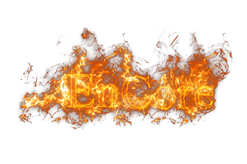

Eckig? Keine Ahnung was du machst, aber ich sehe da keine Ecken wenn ich es so mache wie beschrieben.... Hier zum vergleich: Oben die version mit PS von Dr.Lingo - unten mit Gimp -> ohne jegliche weitere Bearbeitung (mit Nachbearbeitung lässt sich natürlich viel mehr raus holen (beide Logos sind transparent!). mMn hast du bei der Gimpversion viel mehr Details des Feuers, es gibt auch keine Schwarzrückstände an den kannten, sodass sich das Logo auch auf hellen Hintergründen verwenden lässt, ohne aufgesetzt zu wirken. Du hast bei Gimp natürlich erstmal etwas andere Rottöne, da komplett alle Schwarzanteile raus gefiltert werden, das kannst du jedoch in ein paar Sekunden auf die gewünschte Farbetiefe abändern, indem du die Ebene einfach duplizierst und mit einer passenden Fülloption und Farbanpassung hinterlegst.

aber wenn ich mir das bild da jetzt angucke ist das aber nicht transperant. hast foto gemacht oder?
